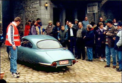

Le fond plat et le diffuseur aide à ça par contre rapprochez vous plus d'une CD Panhard que d'une F1...
A l'époque où LeMans servait à autre chose que la promotion du diesel... (heureusement la Deltawing élève le niveau!)
