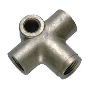

tu parle de ceux la?
car au mieux, je penssais à ceux là

Oui, c'est celui-là. C'est sur, l'autre gamme est mieux, mais c'est pas le même prix, ni le même travail...

ah bein ça c'est sur!
surtout que le deuxième n'existe pas en M10
tu veux le visser en directe sur la tuyauterie?
