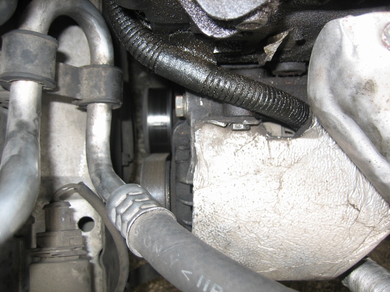

Au secours !
J'essaie de tomber l'alternateur mais ma voiture a la clim et il y a des tuyaux qui passent juste à côté de l'axe supérieur de l'alternateur, je ne peux même pas le retirer de la gorge.
En plus une fois que j'aurai tout dévissé, je ne suis même pas sûr de pouvoir retirer l'alternateur car le compresseur et les tuyaux gênent.
Y'a un truc ? :voyons:

Photos?

Message par skydig » sam. 06 févr. 2010, 17:27
Voilà :
Donc j'avais retiré le cache de protection, les connexions sur la droite et dévissé l'axe mais je n'ai pas pu le sortir, du coup j'ai tout remis en place, de toutes façons il me manque une clef de 7 pour dévisser le capot de protection du régulateur...

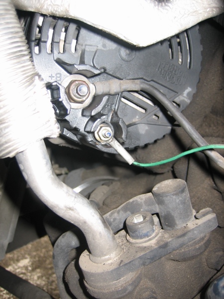

Message par skydig » sam. 06 févr. 2010, 17:34
Et ça c'est côté fils...

Message par fabien20320 » sam. 06 févr. 2010, 18:09
Bon c le même alternateur que sur ma 16V.
Dans l'ordre tu débranche la batterie, les 2 cosses et ensuite tu t'attaques au fixation de l'alternateur. Coté roue.
Sur ta photo 1, on voit la première vis de fixation. Pour celui de dessous, il est possible que tu doit détendre la courroie, car sinon c casse couille, le galet tendeur gène. Sinon tu prend une bonne clé plate et tu devisses petit a petit. Si c'est comme moi, la vis du haut et sortable et pas celle du bas, elle tape sur la taule. Néanmoins, si tu as retirer la vis du haut puis devisser au maxi celle du bas, tu peux tirer l'alternateur vers toi car le support du bas est rénuré...

Message par skydig » sam. 06 févr. 2010, 18:46
Mais tu vois le serpentin à gauche m'empêche de sortir la vis du haut !

Message par fabien20320 » sam. 06 févr. 2010, 18:51
skydig a écrit :Mais tu vois le serpentin à gauche m'empêche de sortir la vis du haut !
Sur la photo 1?
Je vois pas pk ca générai. Pour moi la vis du haut est accessible avec ou un cliquet ou une clé a pipe.
Par contre je vois pas celle du bas...

Message par skydig » sam. 06 févr. 2010, 18:54
Oui sur la photo 1 à gauche tu vois un serpentin tenu par un support noir eh bien quand je retire l'axe, il bute sur le support et je ne peux pas le sortir entièrement de la gorge.
