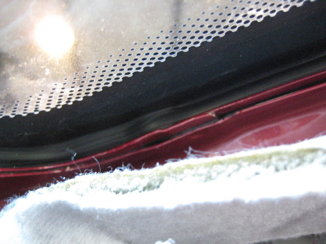

j'ai aussi un probleme d'infiltration d'eau du coté passager ... sa coule dans le coin supérieur du pare-brise mais on dirait que ca vient plutot du toit en lui meme ! je m'explique ...
Quand je m'en suis rendu compte de l'infiltration j'ai fait un joint de colle le long de la colle a pare-brise existente en me disant que celle ci etait peut etre un peu poreuse.
Un peu plus tard j'ai de l'eau qui coule a nouveau, pour voir de ou sa venais on a utilise la technique d'etre dedans pour regarder pendant que quelqu'un arrose et j'avais des goutes qui venaient du renfort sur l'avant du toit et passais entre les deux toles ... apres avoir fait un joint a cette endroit et egalement a l'extérieure dans le trou ou viens ce mettre le bout de la baguette de toit je pensais etre sauvé mais ce samedi en allant au car-wash rebelote j'ai de l'eau qui s'est infiltré de nouveau !!!
A savoir que je n'ai pas de toit ouvrant donc je ne voit pas vraiment comment sa pourrai rentrer la ???
Si quelqu'un avait une idee pour resoudre mon probleme :) Retirer mon pare-brise et refaire un nouveau joint ??
A+

Re: [Help] Eau de plui côté passager
Message par mic555 » lun. 31 mai 2010, 20:17
J'ai exactement le même problème que toi :L
J'ai démonté également les mêmes éléments afin de mettre du silicone mais rien n'y fait...
Je voulais faire changer le pare brise mais je voudrai être sur que cela va bien résoudre le soucis.

C'est peut être le trou de l'antenne non :/?
Message par mic555 » mar. 01 juin 2010, 13:17
Pour ma part, c'est sur que cela ne vient pas de l'antenne.
Je remets 2 photos pour illustrer le problème
Sur la seconde photo, l'eau passe entre les 2 toles c'est pour cela que j'ai un doute sur le joint du pare brise qui se trouve au dessus :L
