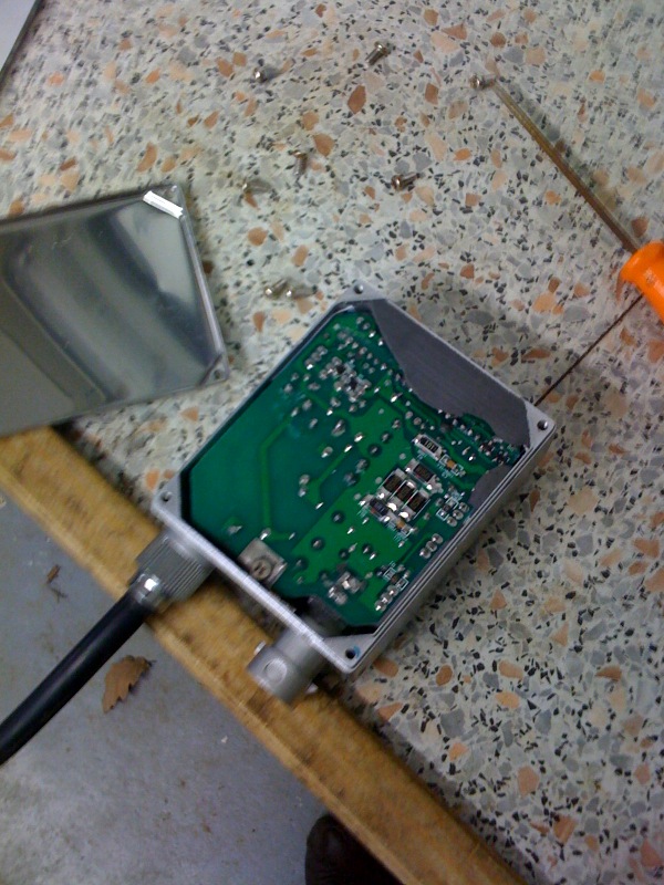

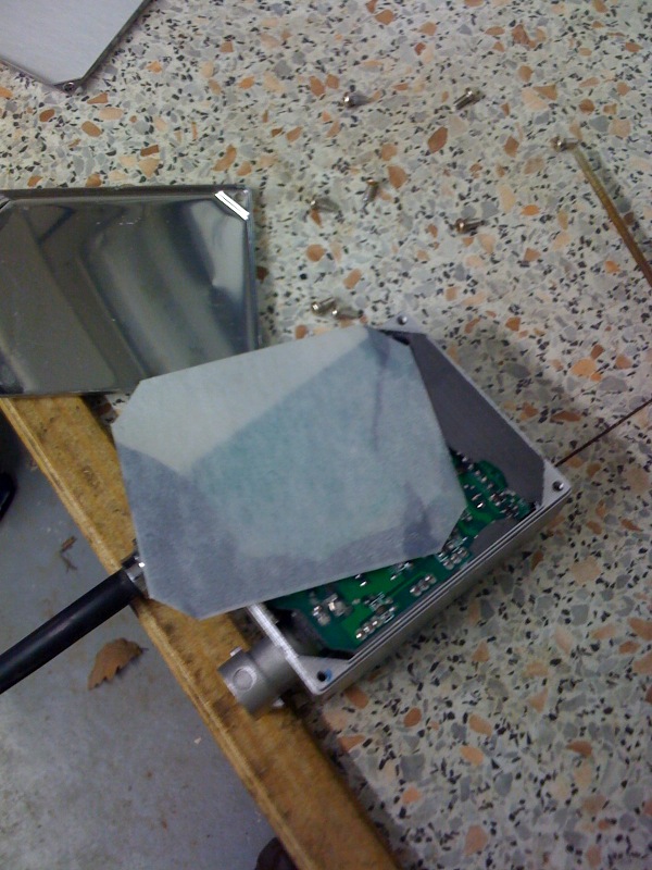

Alors par curiosité j'ai démonté les ballasts et voici le résultat:
Je n'y comprends plus rien, j'ai vérifier sans arrêt le montage et tout est ok, cela peut-il être dû à une surtension??

Re: [PB] ballast xénon hs
Message par raph37_the_one » ven. 29 oct. 2010, 13:44

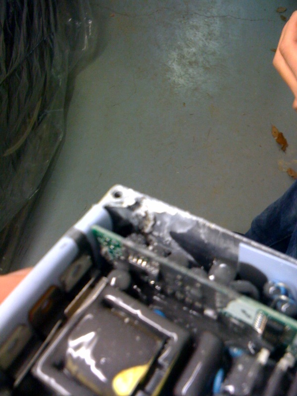

heu ... :voyons:
tu ne vois rien d'annormal la dedans ?
je sais pas mais moi j'ai l'impression qu'un condo ceramique a pris feu ladedan , tout est noir a l'interieur ... :bah:

salut j'ai eut aussi le meme coup
ballast HS , j'ai demonter et j'ai eu un truc comme ca
Mort pour mort je me suis permis d'ouvrir le ballast
voila a quoi ca ressemble a l'interieur
je crois que j'ai un condo qui a soufert il y a une espece de pate blanche bizarre sur le coter de la boite

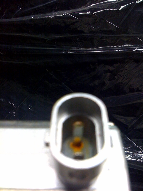

voila la rouille dont je parlais
de l'eau s'etait infiltrer par le connecteur ce qui a creer un court circuit !!

Le truc c'est que le gars m'a dit que c'est de la résine pour protéger le circuits des infiltration d'eau et contre toute intervention d'une personne :voyons: .
J'ai aussi la flemme de tout remonter surtout que ça ne fonctionnait pas avant le démontage... :nanana:
