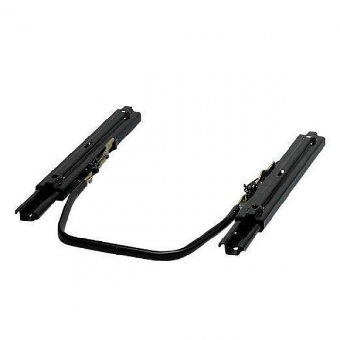

Glissiere universelle

1 glissière

2° Glissières (obligé car ma copine veux prendre la Sax' de temps en temps)

Encore une question, est il possible de monter des glissières sur des baquets qui ont les fixations sur les côtés?
Bonne journée
Édit : J'ai répondu a ma question en trouvant des photos de ce que je voulais savoir
Re: Information Baquet
attention si vous etes trop grand les glissières + fixations latérales peuvent vous poser souci (téte dans le plafond)

D'ailleurs a propos des glissières, savez vous si les glissières de chez feu rouge (cesam) sont de bonne qualités?
