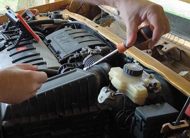

Il faut commencer par démonter la boîte à air en desserrant les colliers incriminés avec le tournevis plat, il faut enlever aussi le tuyau de récupération des vapeurs d'huile puis on déboîte la boîte :) en tirant vers le haut.

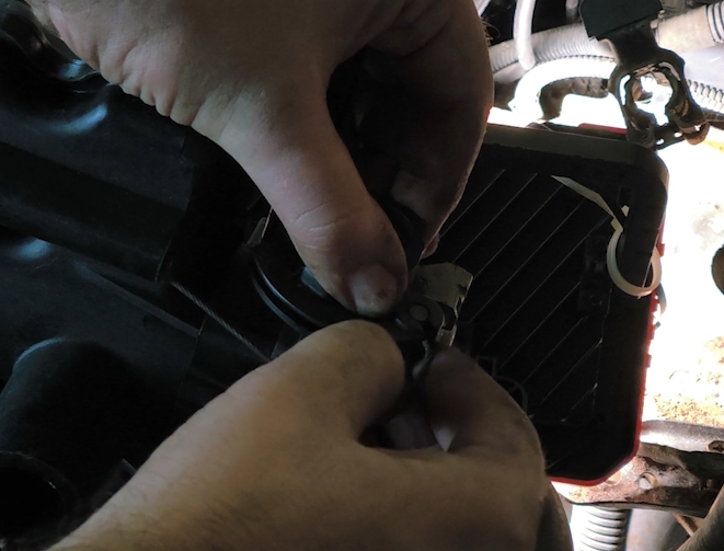

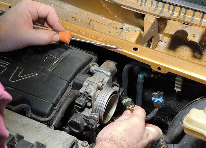

Il faut ensuite débrancher la résistance chauffante, le régulateur de ralenti, le capteur de position papillon et la sonde de température d'air sur le boîtier papillon avec le tournevis plat pour les prises qui ont des agrafes en métal et avec ses petits doigts pour les autres. Il faut retirer également le petit tuyau noir relié au carter d'arbre à came en desserrant (ou en cassant :colere: ) le collier avec la pince.
Puis il faut débrancher le capteur de pression d'air (avec le tournevis) et retirer le câble d'accélérateur en faisant sortir son extrémité de son logement du côté papillon. On peut s'aider du tournevis plat.

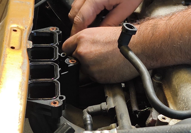

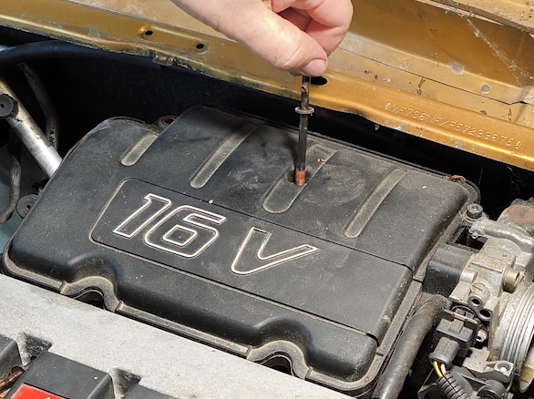

Vient maintenant le plus pénible, il faut dévisser les cinq vis qui maintiennent le répartiteur sur le collecteur. Il y en a deux derrière/dessous (les plus difficiles à avoir) et trois dessus. Il faut utiliser la petite clé à cliquet avec l'embout adéquate.

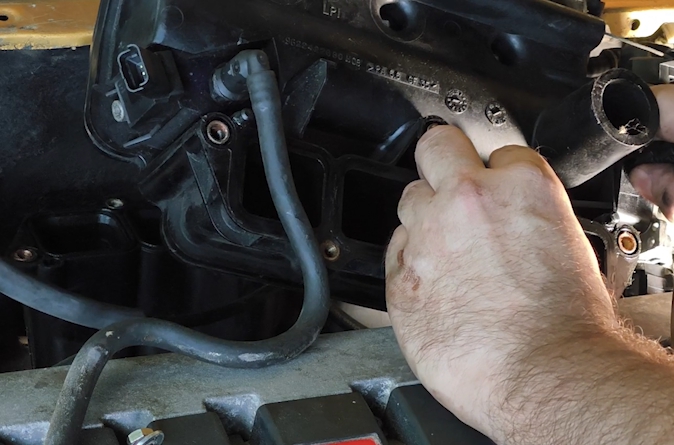

Après ça il faut retirer les trois tuyaux qui arrivent sous le répartiteur. Il y en a deux qu'il faut débrancher en pinçant les genre de clips qui se trouvent à leur extrémité avec la pince et le troisième en le tirant simplement.
