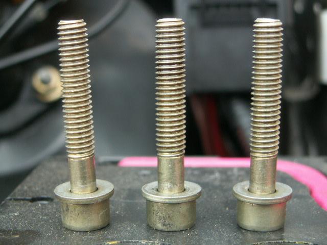

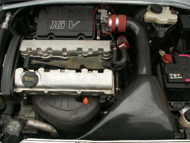

Parmi l'entretien de vos saxo, il y a également le nettoyage du moteur pas à pas (régulateur de ralenti), qui peut être la cause de problème de ralenti s'il est encrassé ;)
Voici la procédure de démontage:
Les outils:
Embout Allen:
Normal que aucune photos ne fonctionnent ?!!!!
Embout Torx:

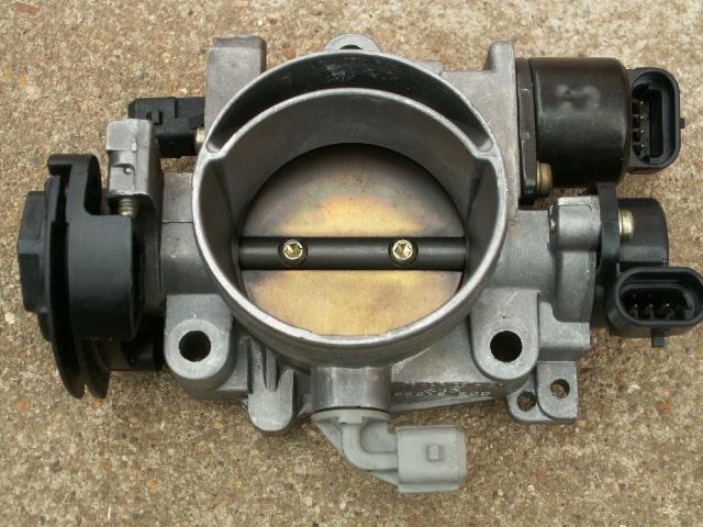

Le moteur pas à pas se situe sur le boitier papillon:
Après avoir démonté l'admi, on débranche les 4 capteurs.

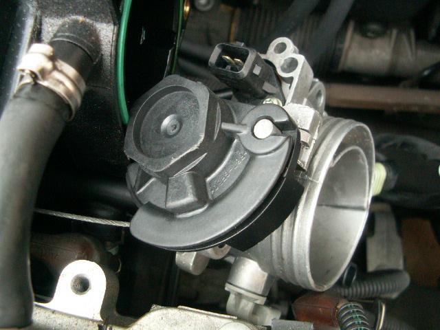

Une fois les prises enlevées, on enlève les 3 vis qui tiennent le boitier papillon (embout Allen de 5).
Ensuite on enlève le câble d'accélérateur de son logement.
Boitier papillon:

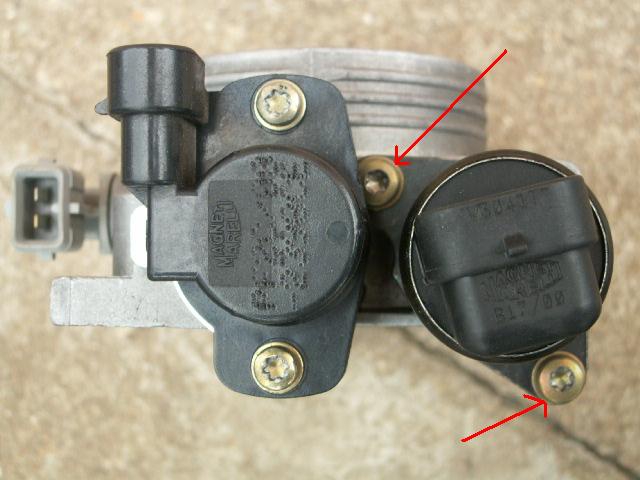

On enlève les 2 vis (embout Torx de 20).
Et voilà le moteur pas à pas:
Pour le nettoyer utiliser un produit dégraissant (nettoyant frein par exemple).
Avant
Après

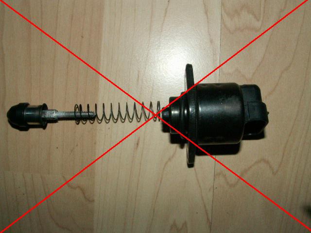

Ne surtout pas démonter le pas à pas en lui-même!
Pour le remontage, c'est exactement la même chose mais en sens inverse :D

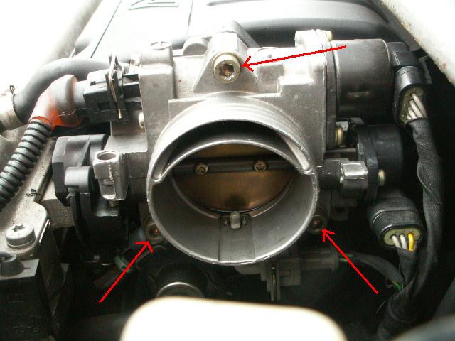

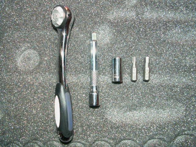

PitBaccardi95 a écrit : ↑
ven. 14 avr. 2006, 10:47
Les outils:
Embout Allen:
Embout Torx:
Boitier papillon:

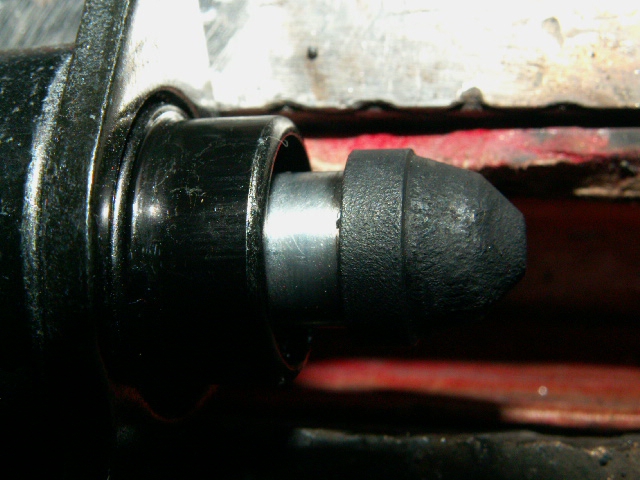

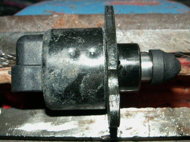

Avant
Après
