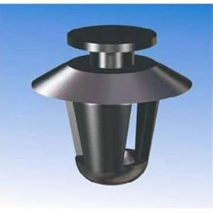

Normalement le trou est à nu et le clips est censé tenir dedans....
Des fois si ca ressort, c'est que le clips n'est pas mis à fond.
Il y a une mini collerette style ventouse; il faut bien appuyer et entendre les petits clic-clic des pattes du clip qui se verrouillent de l'autre coté de la tôle.
Après en démontant tu a du trouver a 2 sortes de clips:
Image ou Image
Ceux de droite à 2 branches sont un peu dur à enfoncer correctement ;)
Mais si ca tient toujours pas, tu peux essayer ceux à 3 branches, des fois qu'ils remplissent mieux le trou......
J'suis pas sur de la ref, alors j'préfère pas dire d'âneries, mais celles données dans le tuto sont celles de droite (8565 36) ...normalement! :p

C'est étrange vos histoires......vous avez surement vérifié en enlevant les passages de roues que les clips soient bien mis à l'intérieur de la tôle...
Pour les refs, j'ai trouvé ca:
ref: 856535
ref: 699050
Je ne suis pas sur de la première ref, car en recherchant la référence sur le service box citron, je n'en ai trouvé sur aucune de mes 2 sax' (ph2 et 3); pourtant en démontant la bleue, j'en ai trouvé dans un petit méli-mélo de clips de l'extension qui étaient identiques. Là sur la photo on voit pas bien l'échelle; au pire comparez avec une autre ref que ce soit les même cotes.
:?: Ne faut-il pas quand même rajouter un point de colle pour la finition...? P'têtre que l'extension se voile un peu lors du démontage, et qu'il faut rattraper un peu le jeu qui s'est formé...?
Enfin en tout cas l'extension doit tenir même sans colle, les clips ne doivent pas ressortir tout seul.
D'ailleurs il me semble que quand ca le fait, c'est que c'est pas suffisamment enfoncé, car il faut arriver à écraser la collerette pour que le clip tienne bien.
Moi j'avais contré ca avec justement les clips à 2 pattes crochues....
En espérant vous éclairer un peu!
