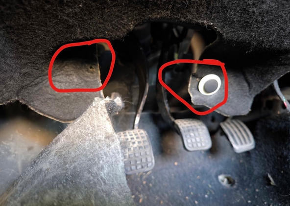

Message par ced64k » lun. 16 juin 2025, 21:38
Si quelqu'un passe par ici et que le tableau de bord ne veut pas sortir il y a ces 2 clips qui retiennent un bout de moquette fixé au tableau de bord:
