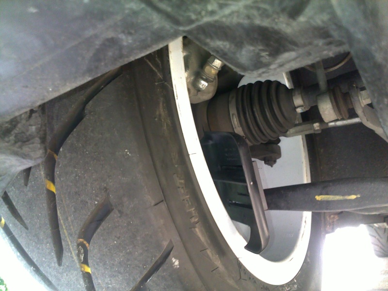

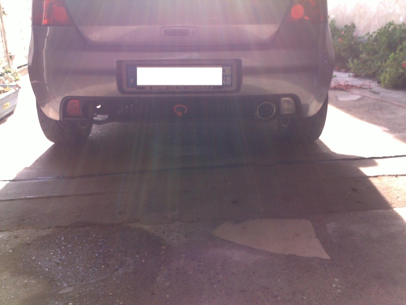

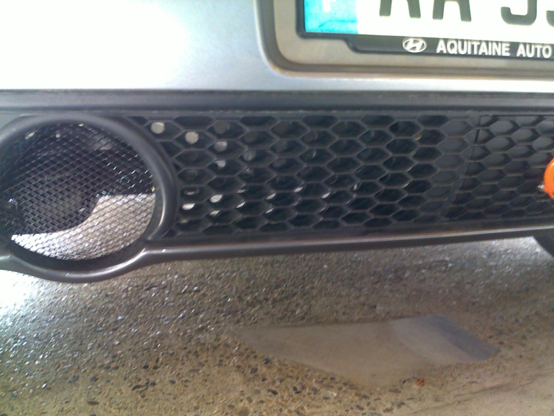

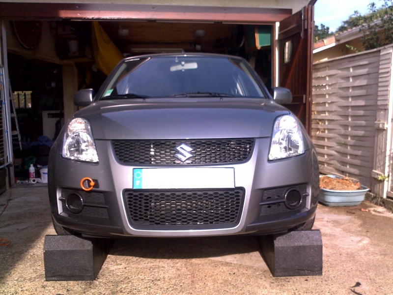

Photos des dernières modifs :;):
Ecopes de C5 adaptées :fleur:
Chaud entre les disques en 280 et les jantes en 15 à fort ET, il a falu faire pas mal de découpes et ça passe au chausse pieds mais ça fonctionne bien comparé à l'origine car testées avec un souffleur Ok :eek:
Nouveau sourire
Nouveau fessier :rs:
