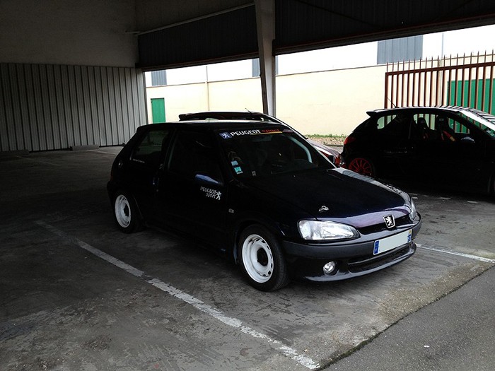

Ça rend mieux avec les plaques blanches et la grille avant noire
Re: Nebule | 106 Enfant Terrible | Metz (57)
Merci le vieux
Je trouve aussi
Je trouve aussi

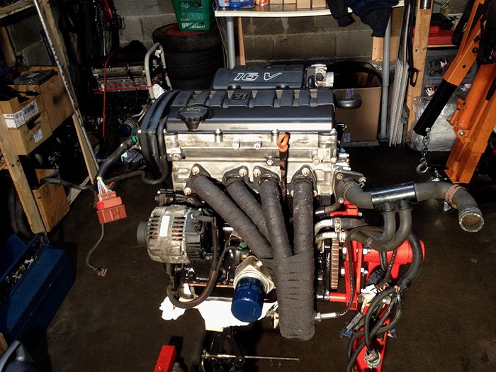

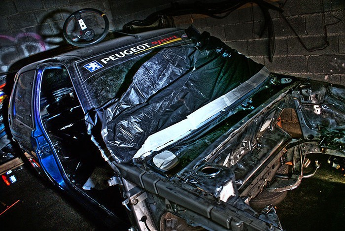

OMG ! Je ne me souvenais même plus que j'avais une présentation sur ce forum

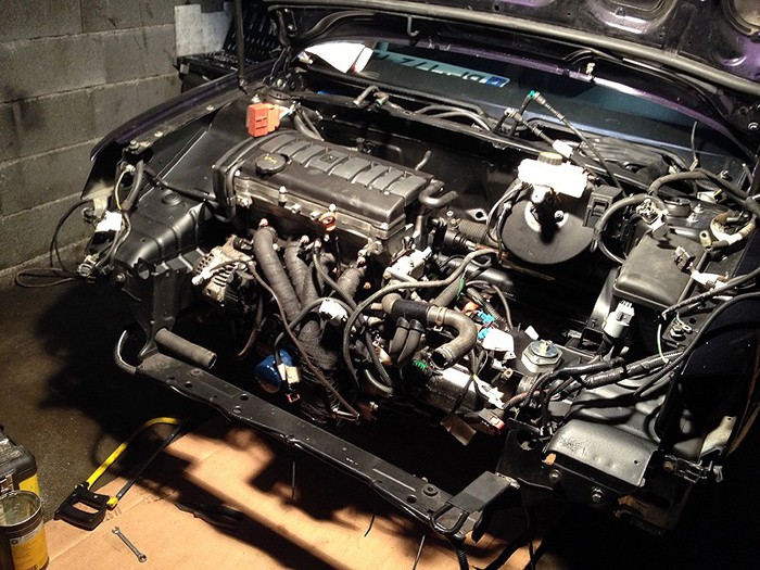

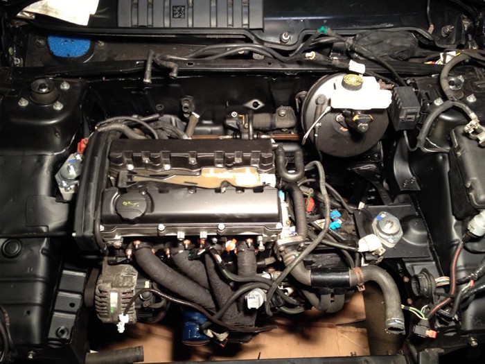

Avec ce magnifique déterrage de compétition, je vais faire une petite mise à jour.
Elle n'a pas beaucoup changé depuis mon dernier message ( Mars 2009 )
Quoiqu'un peu quand même
Ce serait bien trop long de tout expliquer donc je vais faire simple.
Je devais la vendre pour acheter une S16 sauf que le destin en a décidé autrement ! J'ai eu un accrochage avec, j'en aurais déjà pas retiré grand chose lors d'une vente alors avec le choc c'était mort ! Du coup je l'ai gardé et j'ai décidé de SWAPPER !
Au même moment un ami en Saxo 16V s'est fait rentrer dedans devant chez lui ( Voiture stationnée.. ) > Classée épave. Du coup j'ai racheté sa caisse comme banque d'organes pour la mienne. ( 16V avec 110 000km de 2001 L4 ).
J'ai démonté la Saxo en Avril 2011 puis la 106 en Septembre de la même année. Je viens seulement de la terminer car entre temps je me suis lancé dans le montage d'une AX 16V ( Sleeper ) avec un ami. Du coup j'ai pris beaucoup de retard.
Enfin voila !
Je vais terminer par un descriptif puis par des photos
A bientôt les Saxistes !
Configuration:
Châssis/Caisse:
-Caisse entièrement décapé à la brosse métallique + Traitement + Reblaxonnage
-Silent-bloc moteur renforcés Vibra-Technics x3 ( Distri, boite et anticouple )
-Kit Train AV ( Palier + SB Triangles ) By Julien86 > Montage sur triangles neufs
-Kit Train AR sur douilles alu et roulement remplacés par un kit de bagues composite By Julien86 > Montage sur traverse comme neuve

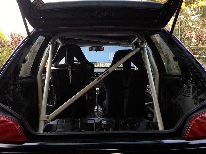

-Arceau LMT 8 Points
-Barre Anti-Rapprochement OMP Supérieure
-Barre Anti-Rapprochement Inférieure Home-made
-Amortisseurs Viarouge tarage Circuit x4
-Ressorts Eibach -45mm
-Barre stabilisatrice AV en 22mm sur silent-bloc Powerflex
-Jambes de force refaites à neuf ( Roulements + Moyeux neufs en pièces Peugeot )

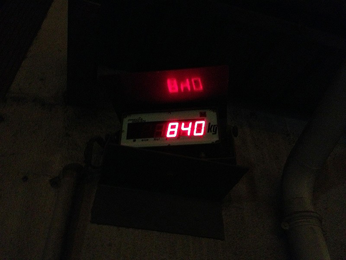

-Vidage COMPLET > 840kg sur la balance avec un quart du plein ( Elle affichait 800kg tout rond avec le 1.4L. Avec le plein et l'arceau )
Moteur/Boite:
-TU5J4 - 110000KM - L4
-Absolument toutes les sondes/capteurs neufs achetés chez Peugeot
-Haut moteur refait à neuf ( Polissage soupapes, Rodage soupapes/sièges, Joint de culasse JP4, Joints de queues, etc.. )
-Collecteur d'échappement RC Racing 4/1 + Momifiage + Siliconage
-Ligne d'échappement RC Racing Ti185S
-Silencieux d'échappement RC Racing ET40
-KAD MC Racing + Durite Venair + Filtre ITG
-Bougies NGK Iriway 7

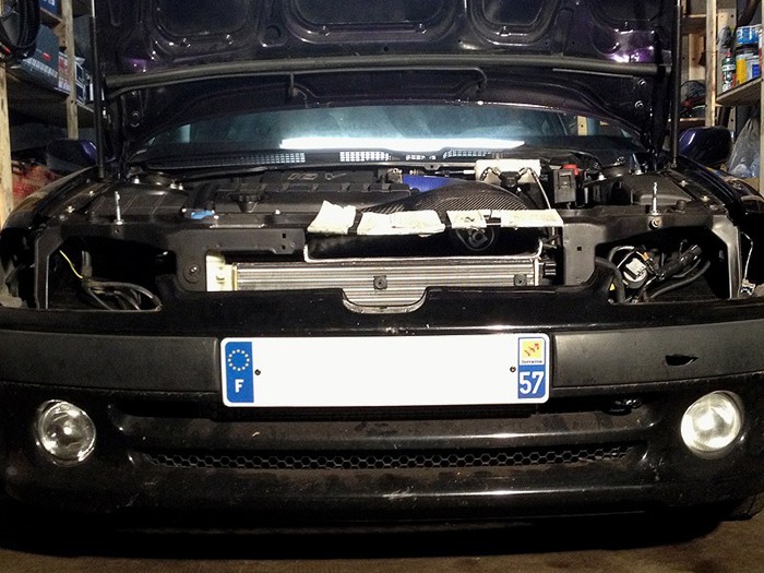

-Radiateur 32mm
-Ventilateur SPAL 310mm monté en aspirant
-Compbrake
-Biellettes de commande de boite rotulées
-Couple court 13x59 + Boite refaite à neuf
Configuration Moteur/Boite "provisoire". Je vais déjà rouler un peu comme ça et il est fort probable qu'elle devienne une 106 K16 dans quelques années.
Pas de turbo car à mon avis quasi inexploitable sur piste, contrairement à un montage compresseur plus "linéaire". Ou alors une bonne prépa atmo avec un châssis très très affuté.
Enfin, c'est pas pour demain donc j'ai tout le temps de me décider et de profiter de ma config actuelle
Freinage:
-Suppression ABS
-Circuit complet aviation
-MC 22
-Étriers Avant 266x22 + Disques Origine + Plaquettes DS3000
-Étriers Arrière Origine + Disques Brembo Origine + Plaquettes DS4003
-Limiteur de pression pour l'arrière
-Liquide RBF
Habitacle:
-Manomètre de Pression D'huile
-Manomètre de Température D'huile
-Manomètre de Température D'eau
-Volant Oreca
-Baquets Momo Corse ( Conducteur fibre et passager tubulaire ) + Harnais kéké Ektor

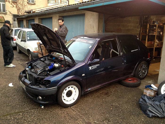

Voila, elle a repris la route il y a un peu plus d'une semaine donc tout est encore en rodage

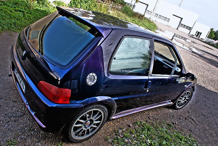

Quelques photos pour clôturer
Vous pourrez voir qu'elle a bien changé depuis l'achat en 2007
Aujourd'hui il ne reste plus que la couleur de kéké. Mais je préfère mettre de l'argent dans le moteur et le châssis que dans une peinture complète
Le jour du premier retour sur la route !
