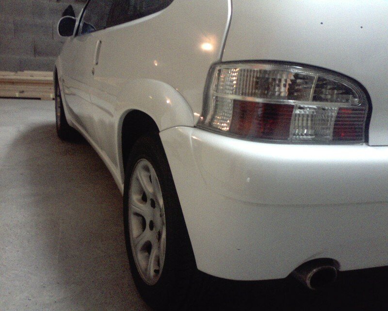

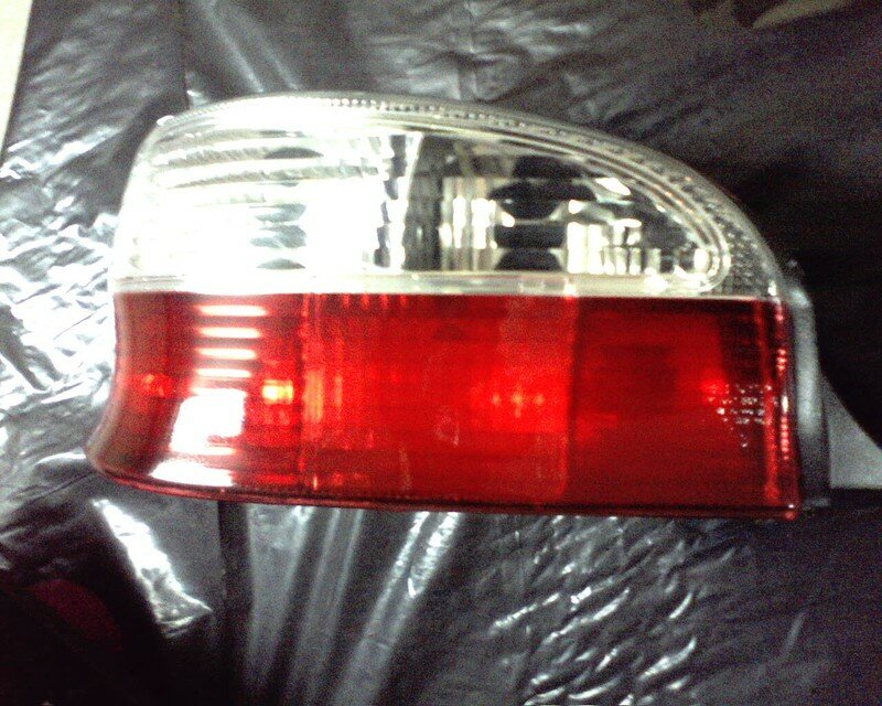

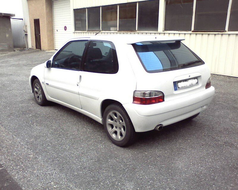

Alors voici mes feux de derrière qui commençait à me fatiguer :
Donc direction feu vert du coin pour me procurer une bombe pour teinter
les feux et la boite à outils pour du papier de verre en 600
Voici donc un feu :
Et enfin les feux montés, (vous pouvez aussi remarqué le désiglage
arrière et la plaque arrière blanche qui rend 10 * mieux qu'une blanche
jaune
J'en suis
