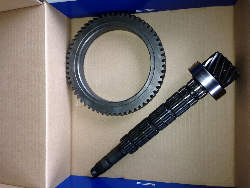

la boite d'origine est trop longue et l'autre jours sa m'as tué quand je suis fait mangé sévère au reprise a chaque sortie de courbes par une 106 en 13x59aito56 a écrit :parfait tout ça
donc tant qu'il y a aura pas le 14x60 je roule plus

Re: jeremyS16 | 106 s16 piste | finistère (29)
Mdr oue j'imagine ton couple court c'est axe en 14 ou en 16?
									Héliodor vts 16V projet f2000: viewtopic.php?f=13&t=46155" onclick="window.open(this.href);return false;

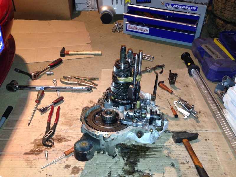

La boîte que j'ai acheté avec le 14X60 c'est avec axe en 14, c'est pour sa que j'ai tout démonter, je remonte ensuite le 14X60 dans la boîte de S16 car le diff est en 16aito56 a écrit :Mdr oue j'imagine ton couple court c'est axe en 14 ou en 16?
