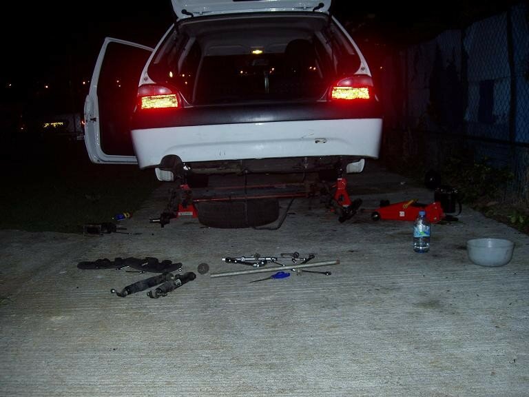

La je vennais de déposer le train. Vous pouvez le voir posé sur ma roue de secours dont je me suis servi pour le faire descendre en douceur parceque c'est tres lourd et je suis pas bien costaud....il faisait deja nuit et je tiens a préciser que c'est la premiere fois que je fais ça et que je l'ai fait tout seul donc jusqu'ici je pense que c'est à la portée de tous
J'ai déposé le train parceque j'arrivais pas a acceder aux 2 vis torx des barres de torsions qui sont du coté intérieur (sur la traverse meme)

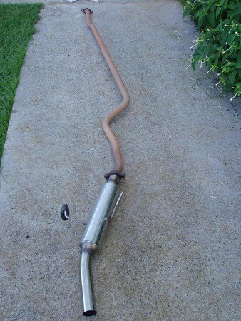

Ma ligne

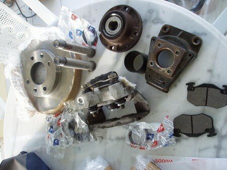

Ce qui remplacera ces bons vieux tambours

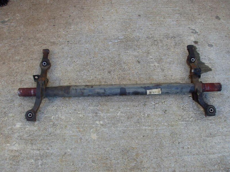

Encore du nouveau
J'ai enfin pu extraire mes vis de barre de torsion à l'aide d'un burin.
Mes barres de torsions sont venues tres bien avec le système tige fileté/écrou.

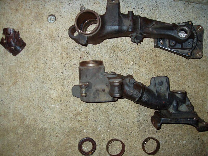

J'ai aussi dégagé mes axes de roues à l'aide d'un bon marteau donc mes bras sont complètements nus maintenant mais je n'ai pas encore dégagé les roulements à l'intérieur.

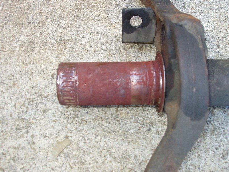

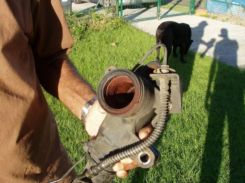

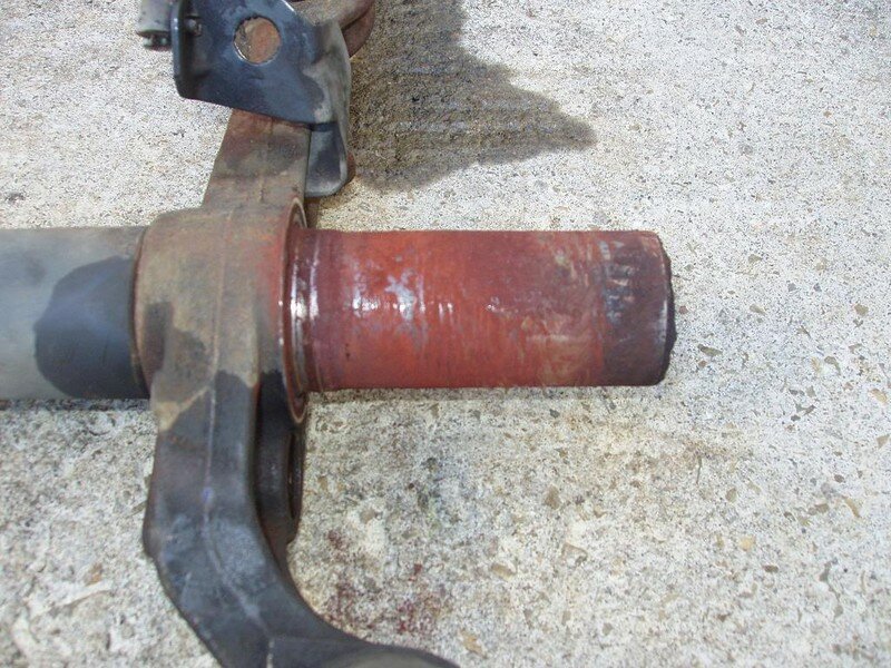

Quelques photos ou vous pourrez constater l'état de ma traverse....
Coté droit
Coté gauche
L'intérieur d'un bras
La traverse est bien marquée par les roulements...
Plus une goutte de graisse dans les bras
c'est vraiment pas beau à voir.
La voiture a 90 000 Km

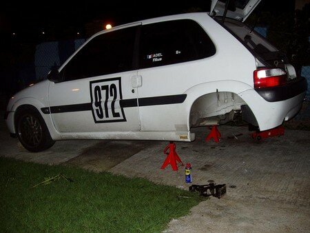

Mauvaise nouvelle...
La voiture est tombée des chandelles
Mais la bonne nouvelle :
Après l'avoir remise sur des chandelles à bout de bras avec 2 amis elle n'a pas trop souffert. Visiblement les bas de caisse ont un peu travaillé et mes chandelles ont été pliées sous le poids de la voiture (ce sont elles qui ont amorti la chute
). On m'a preté des chandelles en attendant...
Sinon j'ai fini intégralement le démontage.
J'ai retirés mes vieux roulements pourris des bras de suspension à l'aide d'un burin et d'un marteau (merci arnaud91) donc la il ne reste plus qu'a tout nettoyer et commencer a remonter
