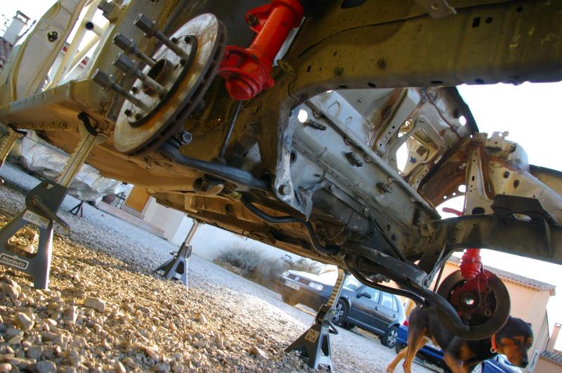

- mat30
- Messages : 5530
Cette après-midi, j'ai remonté le TAV. C'est-à-dire les jambes de force avec amortisseurs, les triangles, la barre stab et ses biellettes.
Demain après midi, j'amène mon arceau à un pote qui va me le peindre en blanc, et en fin d'après-midi on remontera le TAR.

- mat30
- Messages : 5530
Merci
disons que j'essaye de la rendre rapidement roulante pour qu'on puisse redresser le longeron et l'amener en peinture
