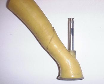

Ben il va faloir se la jouer Justin bridou! (hein il pète un cable le gars!
Un pti moule silicone de la chambre et des conduits et hop ou coupe en rondelle à distance connue les internes moulés.
Il ne reste plus qu'a mesurer la surface des sections. (un pti passage dans catia + fluent
C'est une étape incontournable avant de faire une "prépa" culasse pour savoir où enlever et combien enlever...
Genre ça
Genre ça

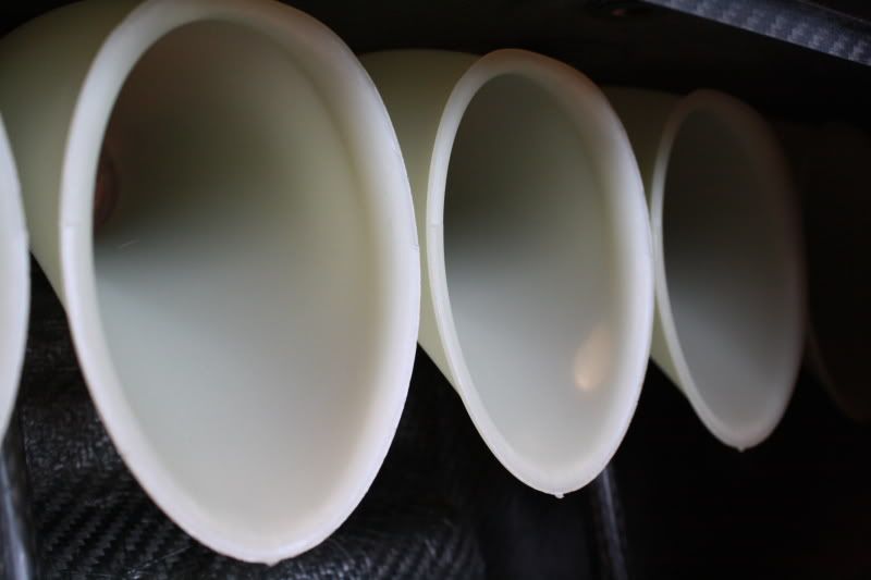

Pour la pipe , perso se sera relativement constant avec des trompettes à profil eliptique.
Je me tatte encore sur le compromis...
Si je n'ai pas d'autre idée, il reste la "copie" des admission de M3 CSL

Euh la je vous laisse jouer tout seul, moi je suis dépassé par les evenements
Par contre je pensais faire un truc pour tester les longueurs des conduits a pas cher (approximativment hein
), mais avec la photo de Regis sur la forme des trompettes ben c'est mort!.
Je vais passer pour un bricolo du dimanche, mais je pensais a par exemple prendre du tube type PVC au bon diametre et faire differentes longueurs a monter après les pap pour les tester le jour de la mise au point de la carto, juste pour voir avec tel ou tel longueur les changments que ca apporte, mais si la forme de la trompette est determinante aussi, c'est pas la peine d'essayer, ca ne sera pas representatif
M'enfin bon je vais tester les calculs sur mon aac pour voir

Ben elle est très bien ton idée
Un gars s'est fait des trompettes vissables pour ajuster la longueur.
prend juste garde à avoir une bouche avec un arondis sufisant (au pif rayon de 15mm)
Les formes de trompettes* c'est le petit plus, ta technique permettra déjà de dégager les grosses tendences
* parmis les formes qui vont bien càd par ordre de réduction des pertes de charge, arondis basique, profil aile, éliptique.
sqrt = square root = racine carré
tu peux utilisé la calculette windows et dans affichage tu choisis "Scientifique" (Alt+2)
