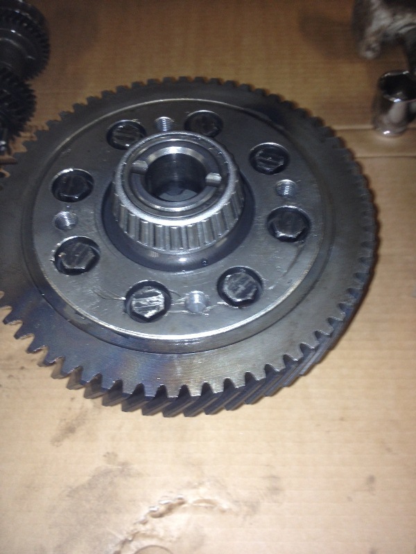

donc voila c'est commencer , la boite est tombé pour la refaire , comme je n'avais pas pris de photo la derniere fois , je me permet d'en remettre
voila ce qui m'avait interpeler quand j'avais monté la boite
(photo issue d'une boite d'origine , on vois bien l'axe en plein milieu )
voici la photo de la boite une fois demonté
et voici la decouverte en demontant
voila , alors vu que je n'en n'ai jamais vu je vous laisse me dire ce que c'est (j'ai bien ma petite idée
ya aucune ref ni rien de gravé dessus , je laisse donc le soins au connaisseur d'eclairer ma lanterne !!!!
je pense qu'il faut que j'utilise une autre huile de boite !! je me trompe ?

Ca c'est une belle découverte, un bel autobloquant à disques!

Quand je suis monté avec toi à Pouilly je le ressentais pas l'effet de l'autobloc à disques !
- kainry
- Membre d'honneur
- Messages : 9881
Il me semble que c'est un transconcept
http://fr.trans-concept.fr/index.php?op ... 9&Itemid=8" onclick="window.open(this.href);return false;
Tant qu'à faire ouvre le et regarde l'état des disques

bah effectivement a la conduite , il n'y a pas non plus de gros changement , je pense qu'il est bien fatigué , du coup je ne sais pas si l'on peu le faire revisékainry a écrit :sérieux t'avais ça là dedans .
quand je dit pas de gros changement , depuis que je l'ai monté , je savais bien qu'il y avait quelques chose de dedans car ca change certain comportement quand meme
jvais continué ma recherche

Tu avais donc bien raison quand tu l'avais monté qu'il y avait quelque chose dans ta boite qui te semblait pas d'origine
Mon salaud un beau coup de bol pour l'autobloc.
Tu peux biensur le faire réviser et voir pour le tarage de l'autobloc

Si ça se révise les disque se remplace

merci msieu effectivement je suis assez surpris et contentkeny a écrit :Tu avais donc bien raison quand tu l'avais monté qu'il y avait quelque chose dans ta boite qui te semblait pas d'origine![]()
avant de le refaire , je cherche surtout a savoir la marque et les specificité de celui ci

Tu peux pas reprendre contact avec le vendeur de la boite, il doit certainement savoir ce qu'il a monté
