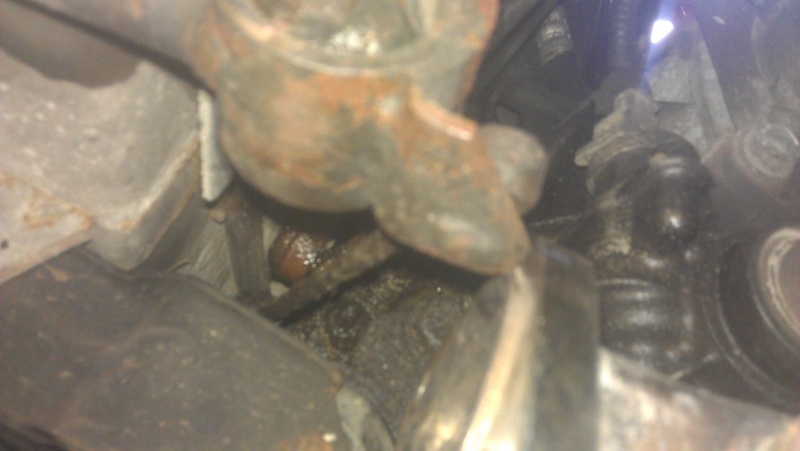

la tringlerie de levier de vitesse bute sur le flange du collecteur pour passer la 2/4/marche arriere
donc on arrete , on regarde et ... bref impossible a bouger , le collecteur est en place et empeche le levier d'avancer au dessus
le collecteur est sensé etre pour les 1.6I 8V 90ch , donc est ce que quelqu'un a deja eu le soucis ou aurais une parade en vers se soucis fort contraignant , car du coup la voiture ( daily ) est immobiliser ... et je voudrait eviter d'avoir a faire machine arriere avec l'ancien collecteur HS

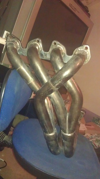

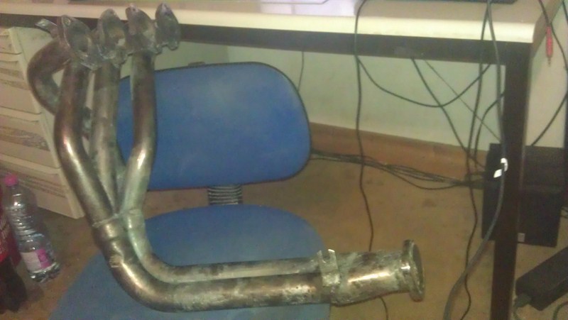

la saxo etant de 2000 ( phase2 ) mais en 90ch ( 1.6 8S ) , est ce bien se collecteur la ? ou c'est moi qui est pris les mauvaise donné pour choisir le collecteur ?
voici le collecteur :

edit : j'ai reussi a prendre une photo du soucis :
