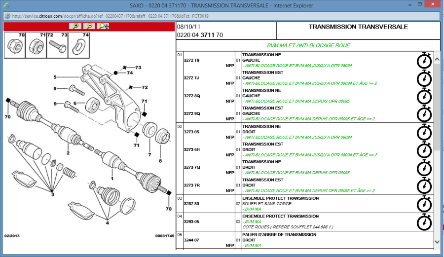

Re: [URGENT] Nouvelle boite, cardan trop long!
Bon, je viens de voir que je me suis planté. La reference que j'ai donné au poste avant est sans ABS. Moi j'ai l'ABS.
Pour la 90ch, citroen me donne ceci:
Pour la 100ch, il me donne ceci:
Donc, soit c'est le 32729Q (portée conique), soit le 32727J (portée plate), si je comprend bien.
- Messages : 1298
- Enregistré le : lun. 10 sept. 2007, 20:12
- Localisation : 27
oui si tu as l'abs en effet fait attention à ça
en effet d'après les réf ça doit être ça plat pour les vieux OPR et après c'est passée en conique
