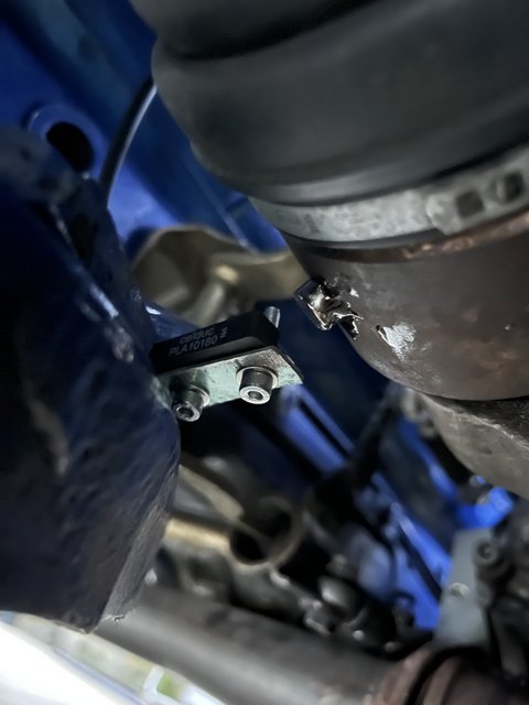

Bon toujours dans l’amélioration de la Saxo et en vue de rouler cette année, je viens de monter un dash Mod7 et je me demande où placer le capteur vitesse avec l’aimant exactement ?
Mod7 préconise de coller l’aimant sur un cardan, et fixer le capteur en créant une patte en laissant un écart d’à peine 1cm/1,5cm entre capteur / aimant.
Si des fois certains ont fait le montage du dash avec option vitesse ça pourrait m’aiguiller un peu, et quelques photos par la même occasion!

C'est bon, c'est fait

Message par mat30 » jeu. 17 mars 2022, 14:52
J’ai créé une patte sur la « banane » passager fixée avec une vis, juste à côté de la fixation du renfort et l’aimant sur la cardan avec de la colle epoxy comme indiqué sur la notice de montage Mod7. A voir si ça fonctionne j’ai pas encore essayé

Oui, faut juste veiller à ce que l’aimant soit entre 2 et 10mm du capteur vitesse
