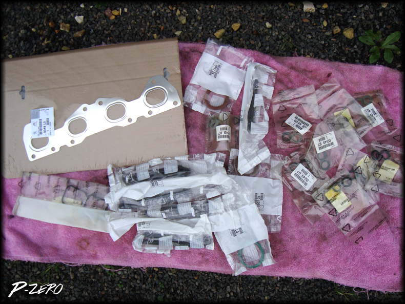

Les différents joints moteurs neufs pour le remontage (Joint d'échappement, AAC, vis de culasse ect...). A droite vous pouvez voir les joints qui devaient être les joints de queues de soupapes :roll: :

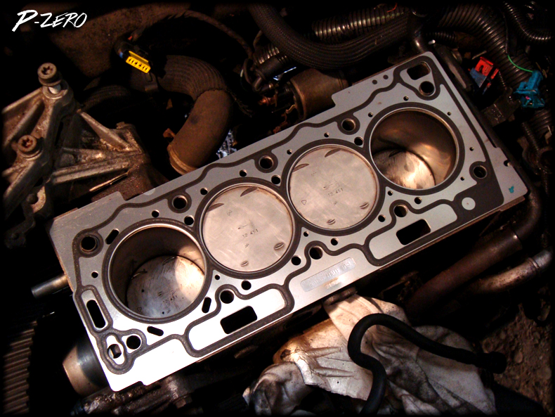

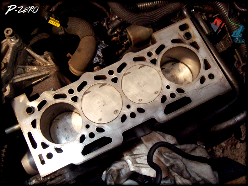

Après décalaminage du bas moteur et du plan de joint :
Avec le JDC de JP4 :

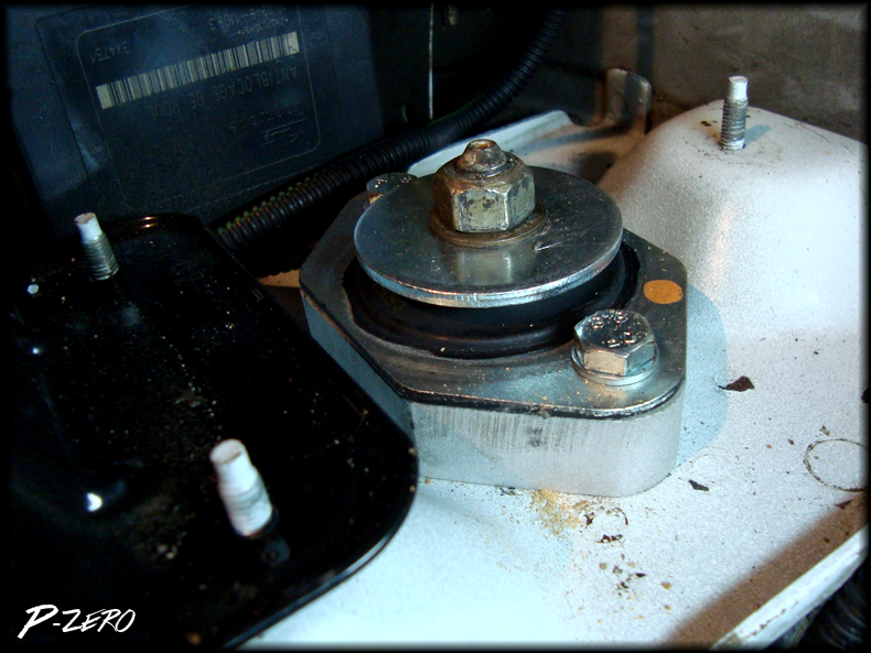

Support moteur Vibratechnics monté coté boite :

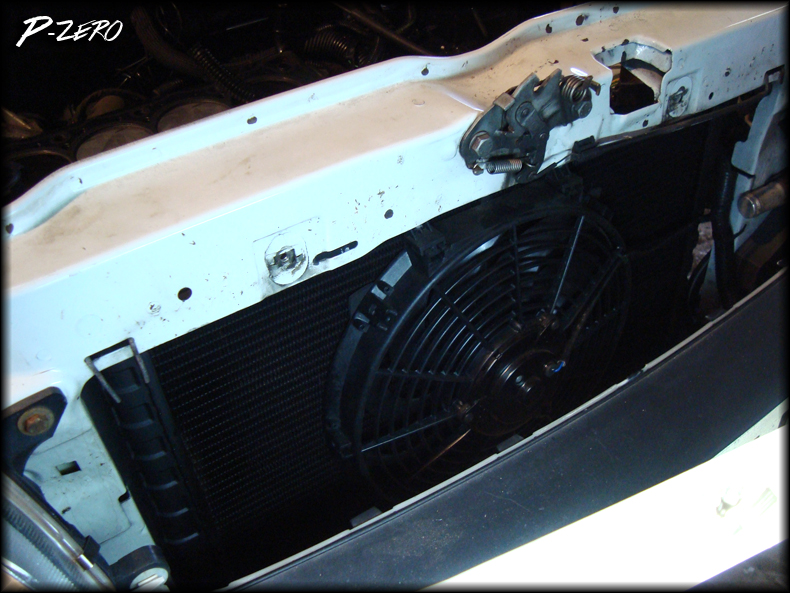

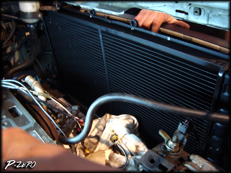

Le SPAL (en soufflant) et le radia type CS montés :

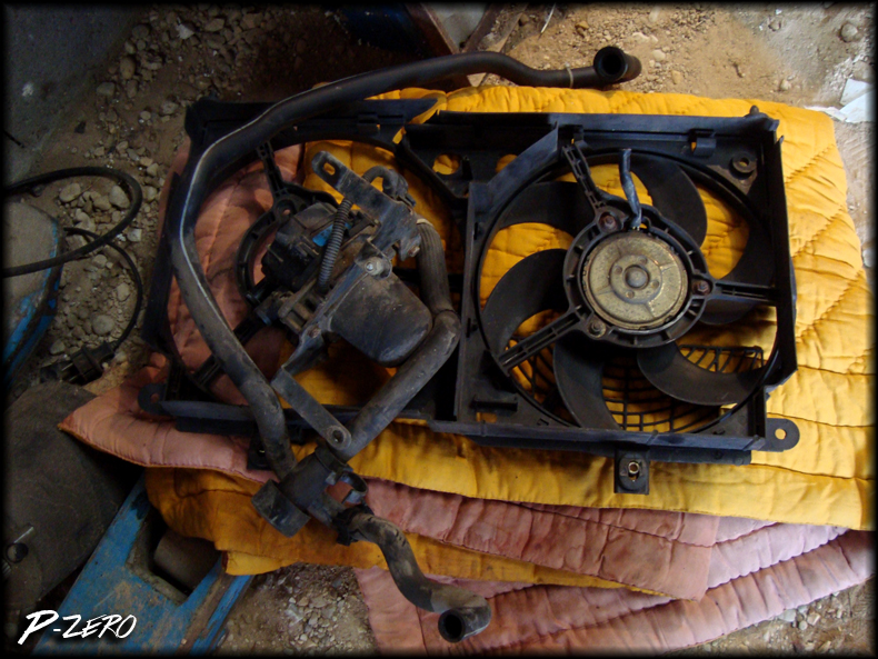

Et peu d'allègement :p Pompe à air et les durites de la "vanne EGR", l'ancien support ventilo, ...

:arrow: Mise en place du radia type CS et du SPAL

:arrow: Suppression de la "vanne EGR" et de tout le système qui est rattaché (pompe à air, durites, ect...)

Euh tu as déjà eu un problème de bisous piston soupapes? Parce que les encoches côté échappement yen à pas normalement :L
AX T16 250+

Non pas de pb de ce coté là, je me suis posé la question pour ces marques sur les pistons et c'est bien d'origine sur les 16v :)

Message par TurboSnake » lun. 28 janv. 2013, 22:02
Le mien n'en a que côté admission, les tiens on voit bien la différence des 2 encoches échappement y'en à une plus grosse que l'autre c'est pour ça que je te dis qu'auparavant il a du y avoir une touchette ;)

Message par Benben » lun. 28 janv. 2013, 22:14
+1 pour le bisous :d mais bon c'est le passé, sa empêche pas de tourner comme une horloge :oui:

J'ai regardé mes autres photos des pistons et ils sont tous marqués pareils, avec toujours une empreinte un peu plus grand que l'autre a droite coté échappement donc ça doit être normal surtout que les soupapes sont intactes et il n'y avait pas de bruit suspect au niveau moteur donc ça m'étonne que ce soit anormal :voyons: .
En + là la culasse à 0,2mm en moins (surfaçage) et avec un joint de culasse de JP4 moins épais que l'origine donc. Donc si déjà ça touchait d'origine comme tu le pense je pense que ça va être sympa avec ce montage :cyp: .
De toutes façons mon mécano va faire plusieurs tours du moteur à la main pour voir si rien ne cloche après le remontage de la culasse.

+1 pour les encoches coté échappement :D

Message par TurboSnake » lun. 28 janv. 2013, 22:25
Ça ne t'empêchera pas de rouler t'inquiète pas, je préférai te le dire :)
