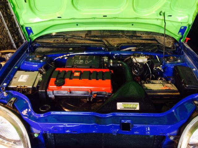

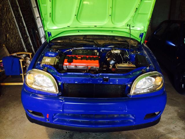

La suite des événements...
C'est qu'aujourd'hui l'objectif était que la Saxo démarre. Donc on met le LDR, et on met la batterie. Le problème c'est que déjà la batterie était morte bien entendu.
Donc on monte la batterie de la 106 de mon pote, et là, je tourne le coupe circuit, le compteur s'allume
je tente d'activer l'interrupteur de ma pompe a essence, 5 fois avant le 1er coup d'essai, mais la pompe ne se lance pas...première gros problème
Mon pote touche au faisceau de la pompe, et c'était simplement que le fil de masse était coupé
On retente, la pompe se lance, et on tourne la clé. Elle a du mal a partir mais donne de l'espoir. Au second coup de clé, elle pète !!!!!
après 2 ans et demi d'arrêt
On a monté la ligne inox de mon pote et la compression est bien la !! Mais un truc me chagrine, ça claque un peu sous les caches AAC et le voyant d'huile reste allumé...
Si je peux je posterai une vidéo
ÉDIT : d'après le catalogue Citroën Sport, il ne faudrait que 3,5L d'huile dans le 16V....d'où sûrement ma jauge qui indique plus que le maxi, et mon claquement
