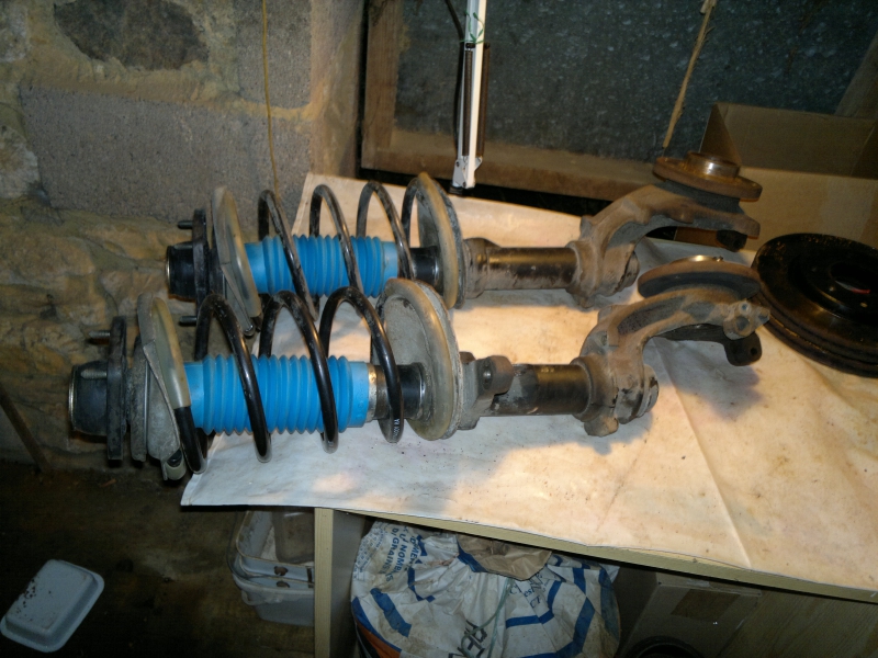

Je reviens de chez le mécano, il me certifie que le montage est correct.
Selon lui, si on fait passer la coupelle comme sur la photo de Flo, à tout les coups, la coupelle inf va touché le pneu.
Il me propose 2 choix : il remonte comme je le lui demande selon l'illustration de Flo. Si c'est bon, il me rembourse le montage, dans le cas contraire, il me refait payer un montage. Etant carrément short niveau budget, j'ai besoin d'être sûre à 100% que ce que vous me dites est correct (je le pense aussi mais il à réussi à me faire douter ...)
Mes amortos : Image
Jaune Bilstein, noir origine
Ma JDF avant le montage (avec les CF) : Image
Mes ressorts et coupelles : Image
Les montés sont les courts rouges (H&R -30)

oui notre montage est le bon et ce qu'il ta fait est inadmissible
regarde ce lien
http://imageshack.us/a/img801/7539/sam1045q.jpg
d'ailleurs les 3 bossages que l'on voit sur ta photo servent a bloquer la coupelle
Pour moi si je dis pas de connerie au vue de ta photo il a emmancher la coupelle sur l'écrou de verrouillage de la cartouche

gus.bounty a écrit :oui notre montage est le bon et ce qu'il ta fait est inadmissible
regarde ce lien
Exactement ! Et en plus il te soutiens qu'il a bien fait le montage :pff:
regarde ce lien
tu parles de celà :
"il a emmancher la coupelle sur l'écrou de verrouillage de la cartouche" c'est ce que je penses aussi !

Si le pneu touche c'est qu'il a inversé la coupelle gauche et la droite
Pour moi avec se qu'il a fait ça ce serrais passer de ma main à sa gueule :gun:

C'est sur que son montage n'est pas bon ! :eek:
Deux photos lors de mon premier montage,
Monte d'origine :
Et B6 sport + heibach -30
Exige le remboursement. Montres lui les photos ou même mieux sur une autre saxo ou 106 (n'importe quel modèle)

Salut à tous.
J'ai enfin quelque chose qui ressemble à ce que j'espérais !! :tourne:
Image Image
Tout semble correct, mais apparement pas pour ce mécano. Et il n'était pas le seul.
Pas moins de 4 personnes, toutes travaillant dans le monde de la mécanique, étaient sur place et toutes sans exception étaient stupéfaits par ce montage. Ils sont même aller jusqu'à me faire signer une pseudo décharge de responsabilité !!!
J'ai donc pu m'asseoir sur notre deal de samedi !! :pff:
Du coup, vus qu'il n'ont pas l'air d'en connaître plus que moi, j'ai un doute sur l'orientation de la coupelle inf. Il les a enfoncé au marteau :beuh:
Voilà le côté droit Image
Et le côté gauche Image
Vous remarquerez que mes ressorts ne sont pas détendu de la même façon ... J'espère qu'il ne m'ont pas flingué mes ressorts !! :colere:

Nan mais ils sont sérieux les mecs la ?! :beuh: :pff: :gun:
C'est inadmissible, tu dois récuperer ton argent et aucune histoire de décharge à signer ! il à ouvert hier ce garage ou quoi ?!
Je serais toi j'irais faire controler le montage en garage Citroen car oui ya un souci sur un ressort, ou alors ton auto était pas sur une place plane.

oh putin la vache le montage de goret!
4 mecanos ? :lol: ça fait flipper si ils viennent d'endroits différents en plus !!!
Pour ton ressort, c'est bizarre en effet.Même en te flinguant le ressort je vois pas comment c'est possible.Ou alors c'est qu'ils t'on mis les coupelles n'importe comment.
et encore ! je vois même pas comment c'est possible de faire un travail pareil :eek: ton ressort est en compression max :beuh:
bon courage pour la suite car là ça craint ! :L
et c'est moi ou le bout du ressort sur la coupelle inférieure est pas bien posée?? (sur la jdf avec le ressort pas compressé)
Le bout devrait arriver en butée sur le bord, alors que là on dirait qu'il est posé dessus.

C'est quand même dingue qu'un garage soutien un tel montage. Tu peux être certain qu'ils se trompent, et ça fait peur pour les autres clients qui viendraient chez eux....
Bref, pour les ressorts il y a un soucis, les 2 doivent se positionner pareil...et je pense pas que le bout du ressort soit mal mis, c'est juste qu'il a du tordre le bord au marteau pour faire descendre la coupelle. Un vrai bourrin le type
