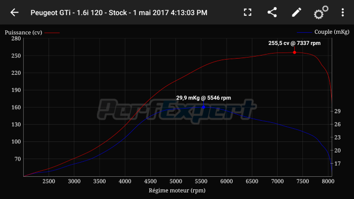

Kills a écrit :C'est pas dégueux en dessous de 4000 mais ensuite le couple stagne c'est pas violent, ça se roule comme l'atmo ... genre ça envoi trop avec ceux de C2 VTS ?
beh moi ces tout l'inverse en desous de 4000 j'ai pas grand chose et par contre plus je monte dans les tours plis ça tire jusqu'au rupteur

Ne regardez pas les chevaux je ne suis pas sur des valeurs, j'ai voulu voir la forme de ma courbe de couple, c'est pas ce qu'il y a de plus méchant dans les tours ...

Ah ça ce casse completement la guel :/ ta gestion est au point ?

J'avoue que je suis sur une base map au niveaux des avances pour l'instant, mais je me pause quand même pas mal de questions sur l'AAC et l'admission :voyons:

Kills a écrit :J'avoue que je suis sur une base map au niveaux des avances pour l'instant, mais je me pause quand même pas mal de questions sur l'AAC et l'admission :voyons:
hum hum va falloir que tu finisse la gestion avant de penser à faire des modif :) à mon avais si tu fait une bonne carro aux petits oignons tu n'aura plus ce problème :buzz:
