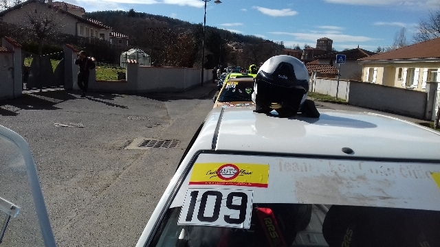

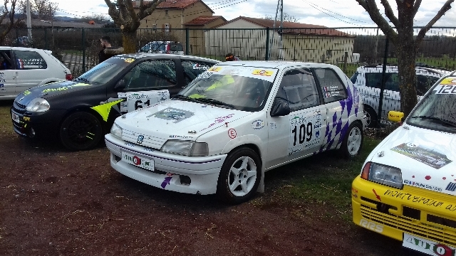

:coucou: tout le monde
Premières sorties pour la Lulu pour les recos du rallye du baldomérien au top, sa m'avais manquer :lover:
J'ai nettoyer le moteur pas à pas car je n'avais plus de ralenti depuis cette hiver. Merci au topic du forum sa ma bien aider :bien:
Petit résumer de ce rallye qui fut court, après avoir effectuer une partie de la première es, la voiture ces mis a ratatouiller comme si elle roulais sur trois pattes. je me suis mis sur un côtés quand la voiture es partit dans le décor et les arbres :beuh:
J'ai rendu le carnet de pointage après avoir réussit a arriver au point stop. Vraiment dégoutter car je roulais vraiment en attaquant bien avec un beau temps bien sec... :non:
