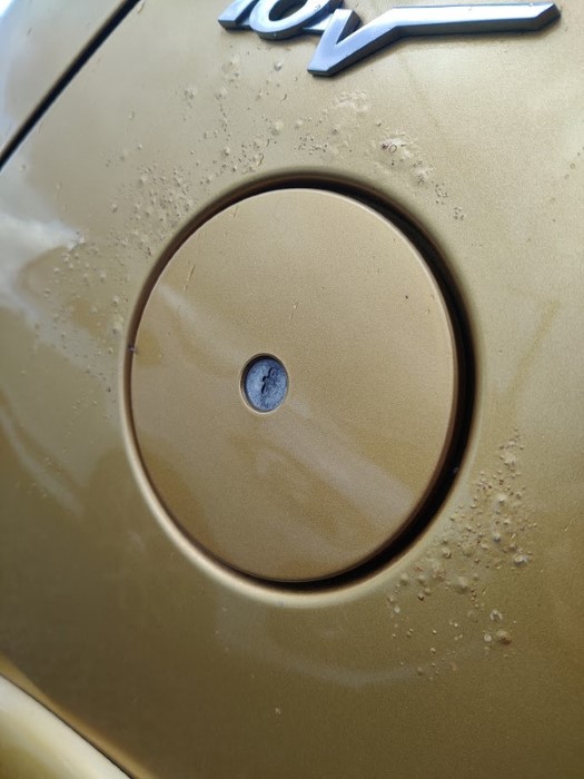

J'ai contacté un carrossier pour le bas de caisse, les renforts du coffre et tout ça. Je vais d'abord démonter l'intérieur derrière la trappe à essence pour voir l'état et s'il faut remplacer ou si c'est juste en surface à l’extérieur.

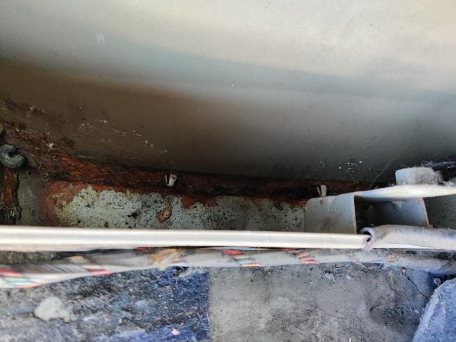

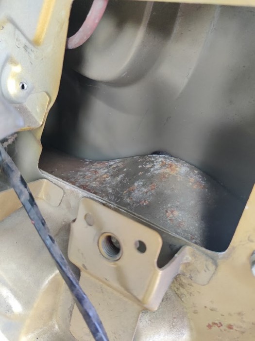

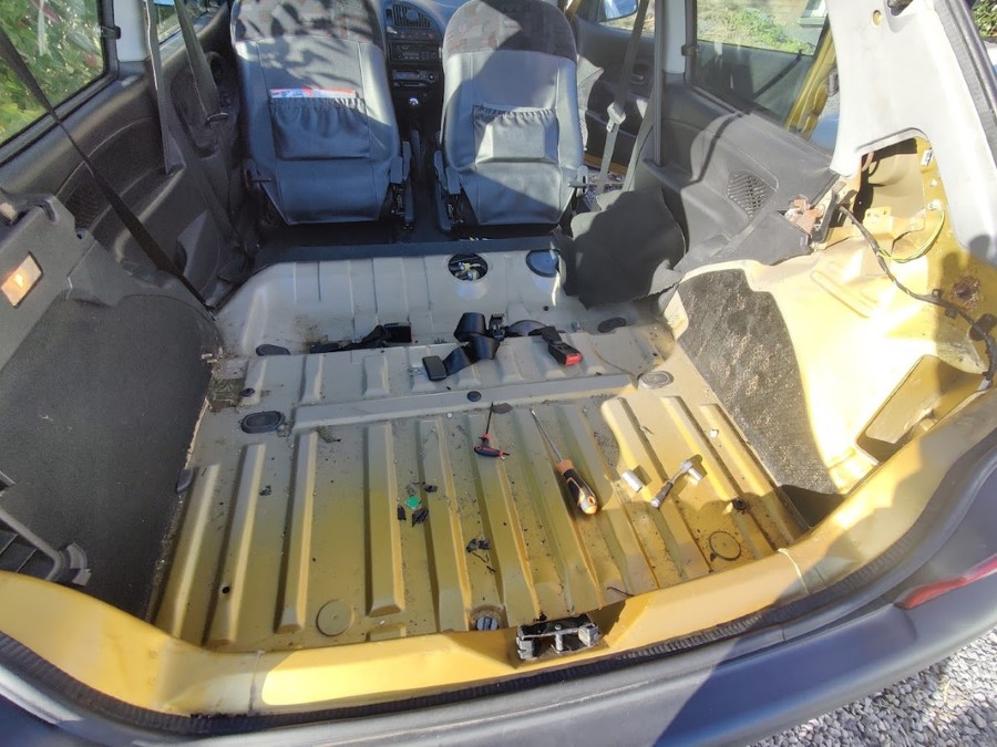

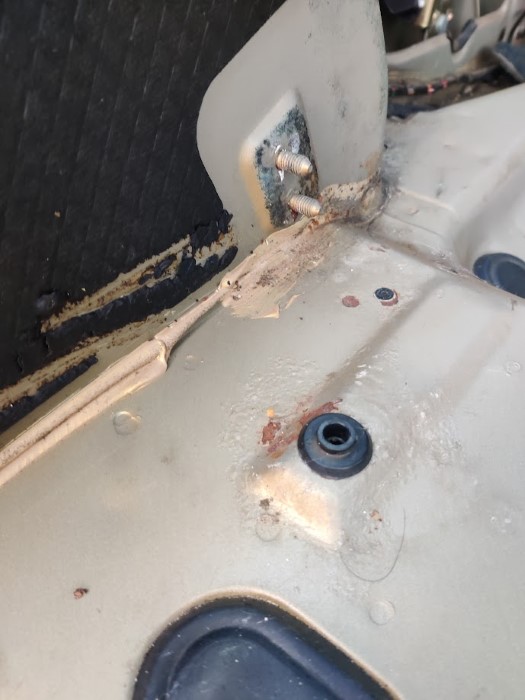

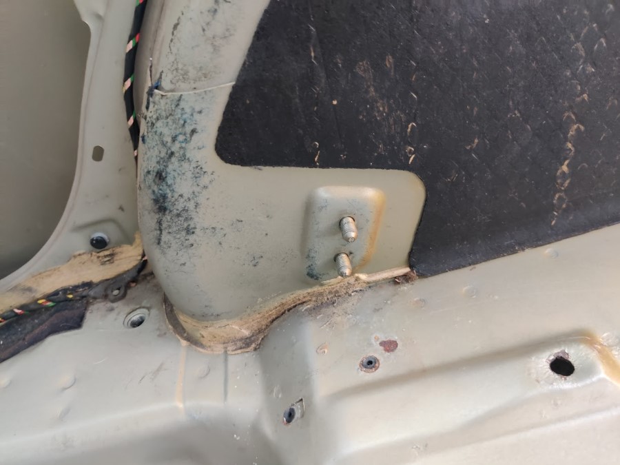

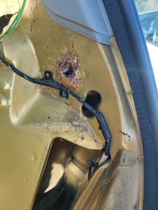

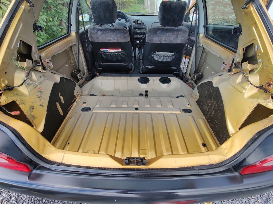

Et si on allait voir ce qu'il se passe derrière ça ?
Bizarre il y a une vis du plastique de droite difficile à enlever :eek:
Quelques trucs démontés

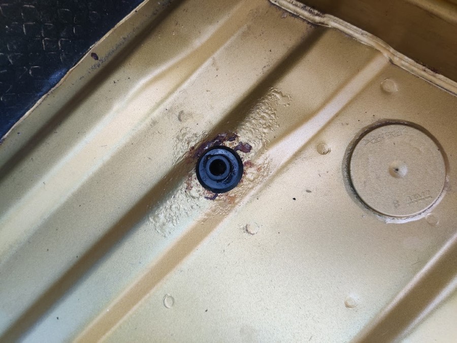

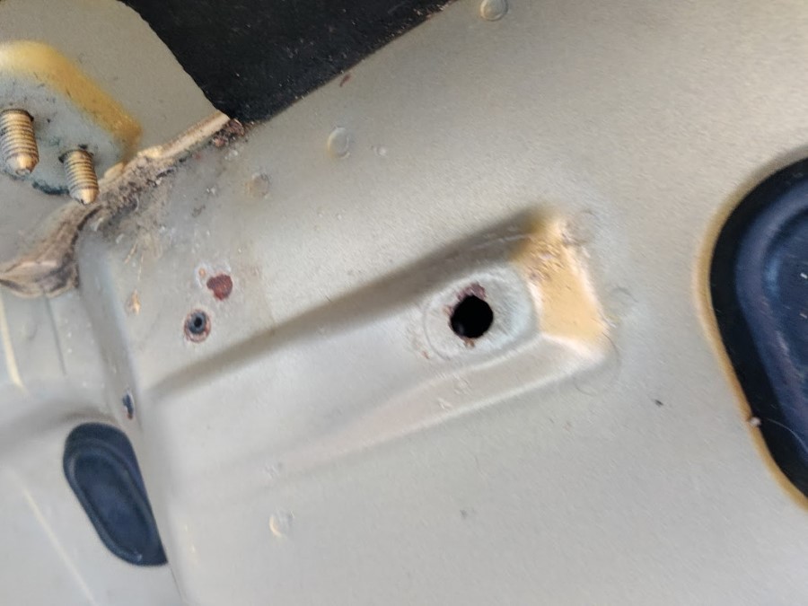

On se sait pas voir directement derrière, mais la tôle qui recouvre est rouillée aussi
De la rouille autour des trous du coffre
L'isolant en dessous du tapis était en décomposition et tout trempé. Au débout je pensais que c'était la pluie qui venait du joint du coffre mais le tapis de coffre était sec. En fait c'est parce qu'il manque plusieurs caoutchoucs du coup l'eau rentre par en dessous.
Les passages sont en relativement bon état alors que c'est ce qui rouille en premier. On dirait que le joint n'est pas d'origine, peut-être que ça a déjà été réparé.
Voilà c'est un peu plus vide

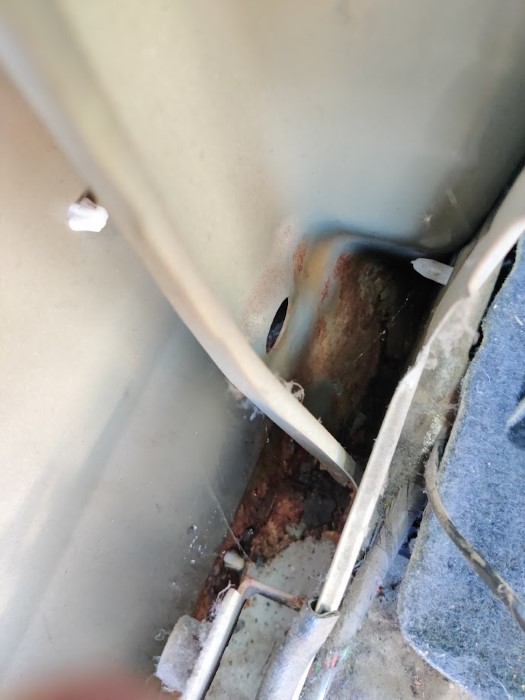

Et le pire pour la fin, ce qu'il y a derrière les contre-portes arrières. Le bas de caisse est pourri et à droite le montant commence a être attaqué. A gauche c'est un peu moins grave.
Et pour terminer... il y a toujours cette fuite au niveau de la modine/filtre et je viens de vérifier le niveau qui est au minimum :mad:
