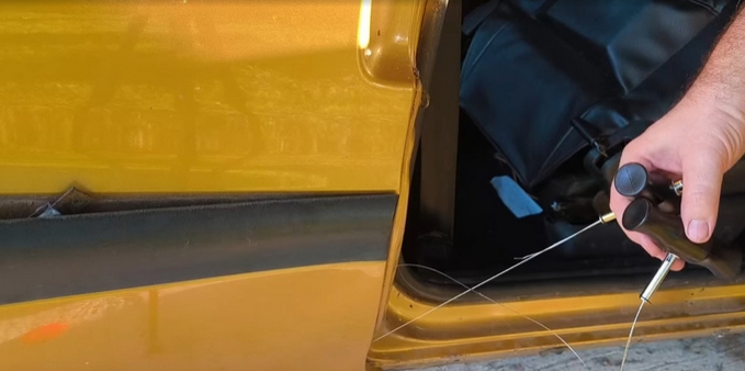

Message par ced64k » lun. 02 juin 2025, 22:14
J'ai acheté un fil à couper la colle pour m'attaquer aux extensions d'aile
