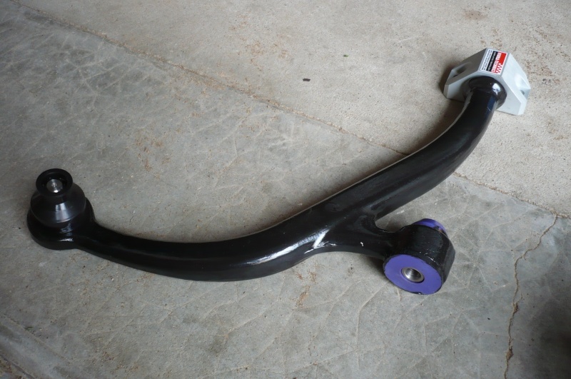

J'ai commandé des silentblocs de triangles vibratechnics qui sont à monter avec les powerflex et des douilles alu pour le train arrière.

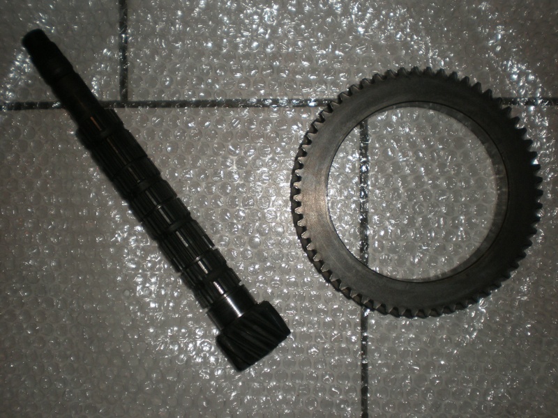

Et puis d'ici début de l'année, une boîte à vitesses d'homme devrait être montée dessus avec 13x59 et quaife.

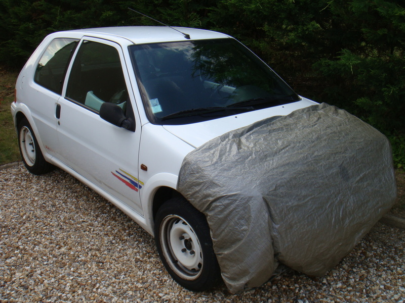

Autrement, ma rallye a été rejoint par une autre il y a 3 semaines

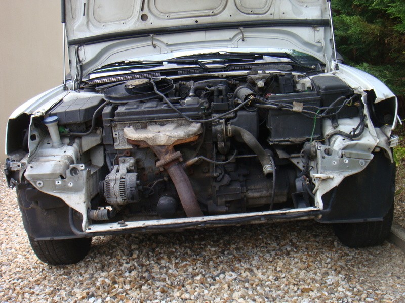

Elle est pas très en forme étant donné qu'elle a subi un choc à l'avant. Je suis en cours de remontage pour pouvoir rouler tous les jours avec en ayant un minimum de confort et que l'autre soit exclusivement réservée pour la piste.
Petit descriptif:
_164000km
_4ème main
_vitres électriques mais à l'origine elles sont manuelles
_antidémarrage codé
_custodes ouvrables
_fermeture centralisée

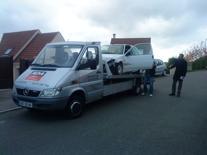

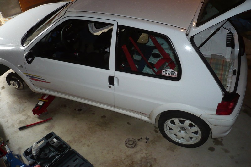

Voici les photos du début de la réfection...
Juste avant le départ
Les premiers instant de démontage...
Découpage du longeron
En attendant longeron tout neuf, j'ai remis un coup aux rétroviseurs et commencer le ponçage pour quelques pièces. (jantes, étriers, ...)
Gauche avant, droite après
La remise en forme continue avec l'ajustement du longeron en vue de la soudure :rir2:
Pour moi le travail s'arrête pour le moment car là elle va partir en carrosserie pour quelques temps...

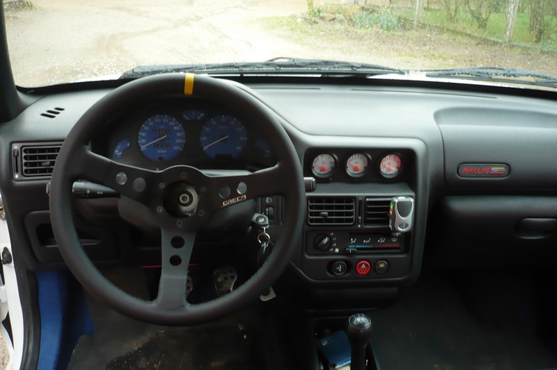

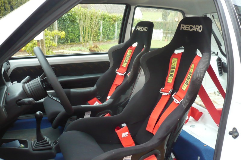

Montage des baquets et du volant oreca;

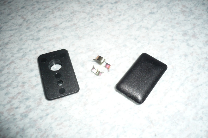

Et une petite modif toute simple, la suppression de l'antenne...

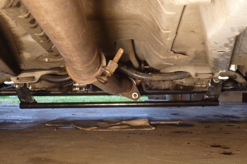

Modification de la barre

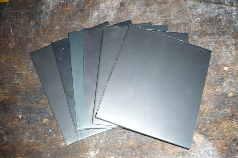

Contre-plaques pour l'arceau :

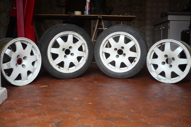

J'ai également trouvé des jantes de williams mais pas en très bon état. Il va falloir que je les refasse

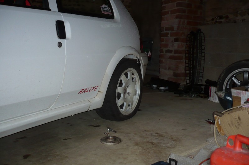

J'ai reçu aussi mes cales à changement d'entraxe.
J'en ai essayé une sur l'auto mais j'ai pas pu en mettre 2 et reposé l'auto vu que je n'ai pas encore les goujons.
Voilà ce que ça donne.

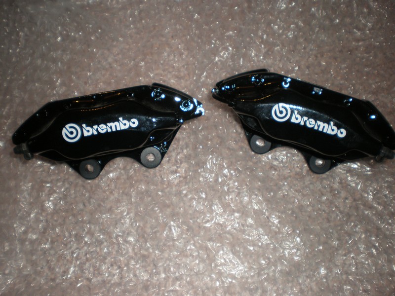

Et pour finir, le nouveau freinage, des brembo de 406 V6 avec disques de xantia 288x28 et des plaquettes DS2500. J'ai pris aussi un maitre cylindre en 22.
