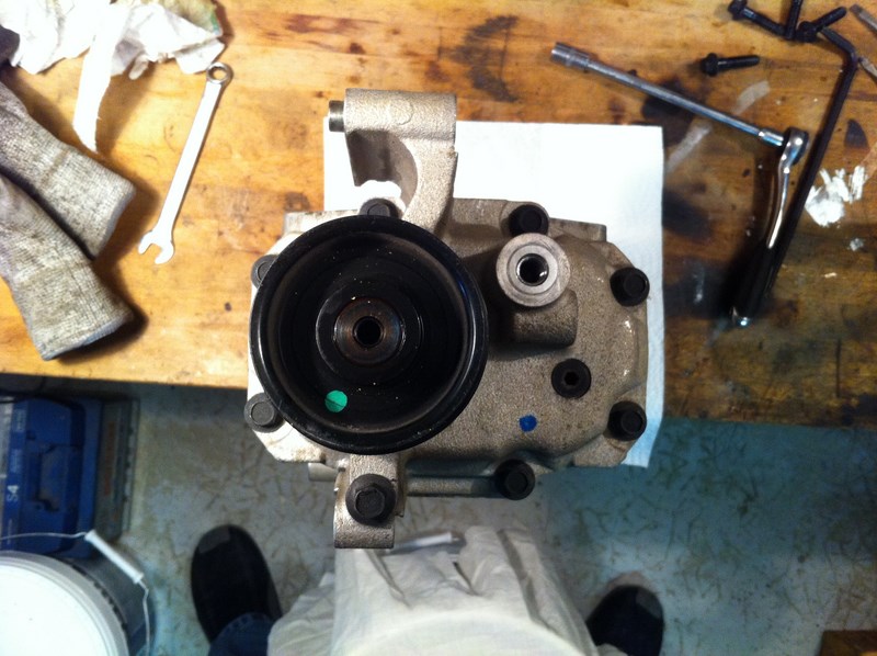

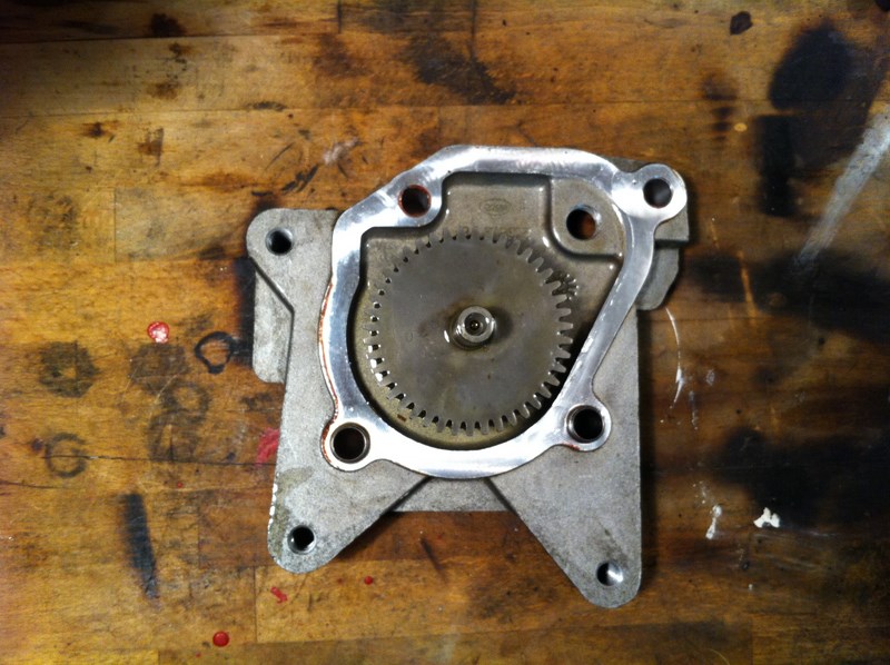

a savoir que j'ai retiré la pompe insufflation d'air.

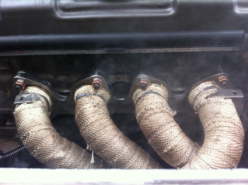

elle tourne mieux avec les injos d'origine! plus de pétarade au ralentit et plus d'odeur d'essence
au premier démarrage ça fume un peu voir beaucoup

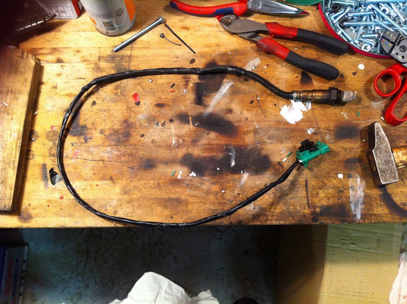

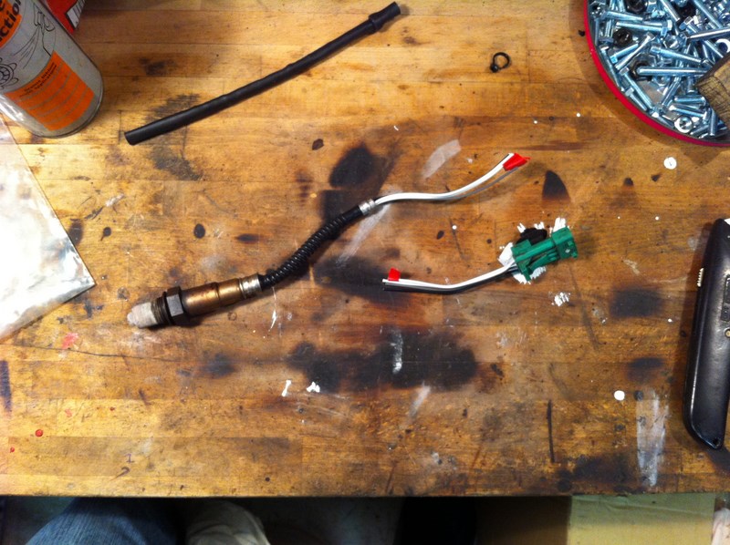

on rallonge la lambda pour son nouvel emplacement
elle est deux fois plus longue qu'à l'origine

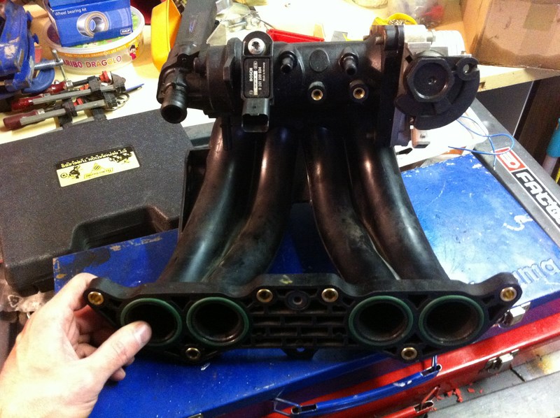

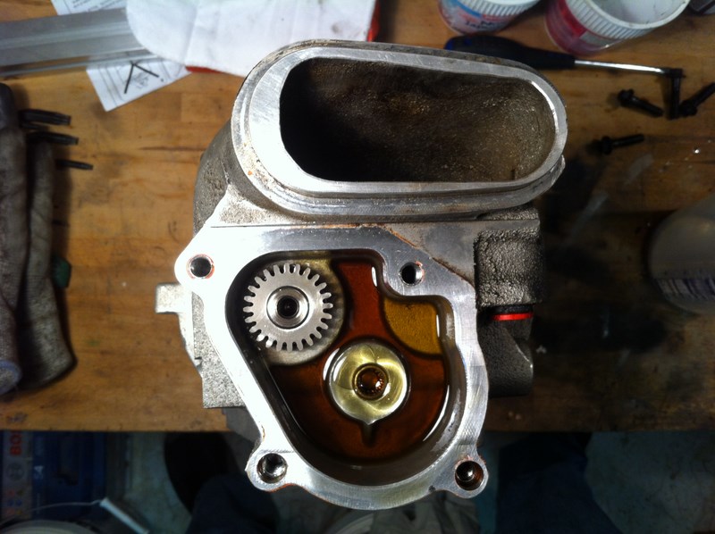

entre temps le collecteur de saxo VTR est arrivé.
et quasi neuf
hormis le potard a remplacer, je vais laisser le papillon avec ça bosse
