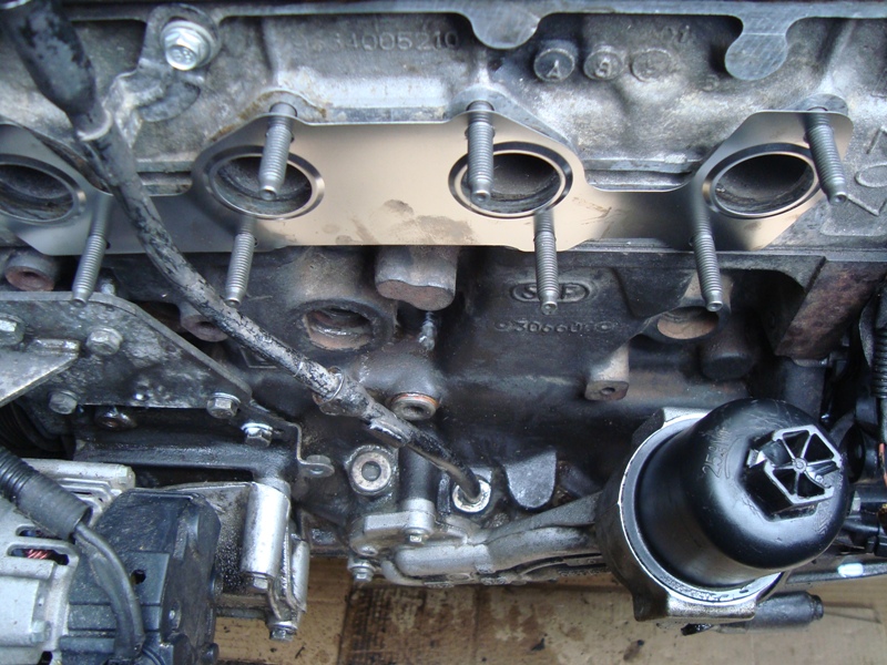

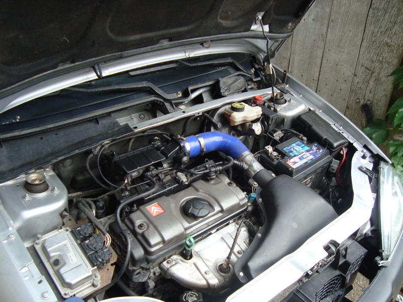

Aujourd'hui comme prévu début de remise à l'origine de ma belle avec l'aide de mon gros Zany :d :

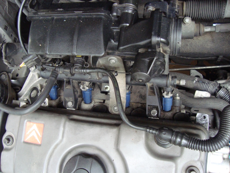

Remise des injecteurs d'origine. Ceux de 206 S16 (orange) que l'on remplace par ceux de Saxo 8v (Bleus) :
Remise en place de la ligne d'origine. On commence avec le collecteur + cata. Joint neuf, goujons + écrous neufs :

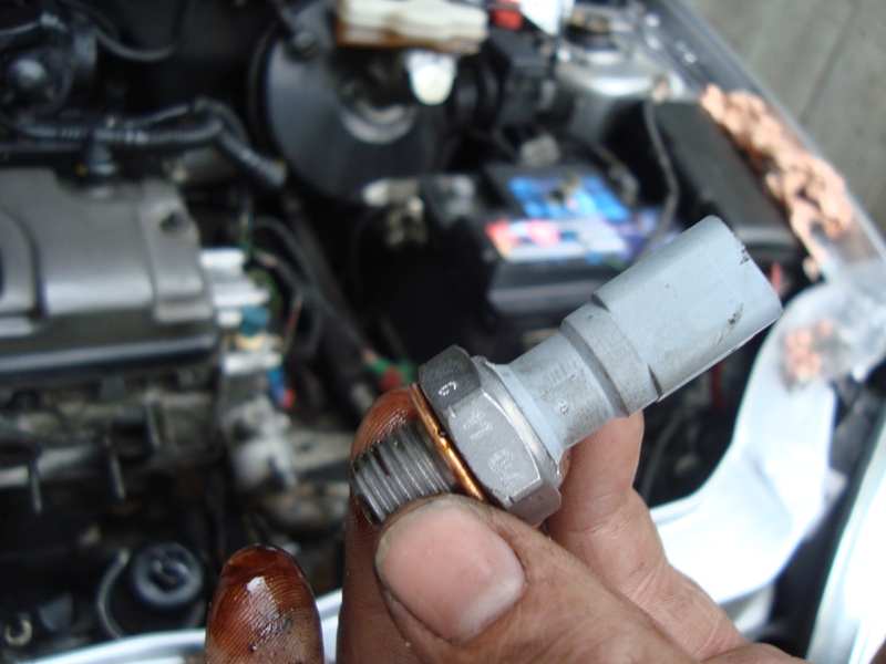

Changement de la sonde de pression d'huile par une neuve :

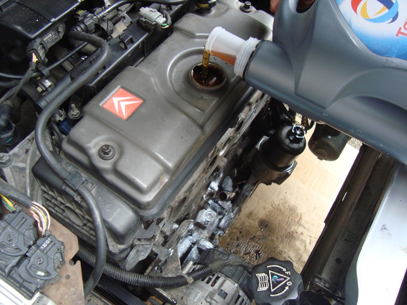

Vidange (10w40 de chez Total) + Changement du filtre à huile :
