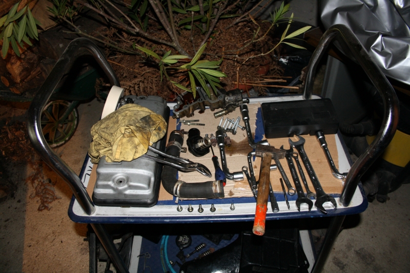

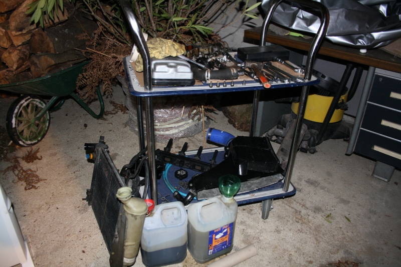

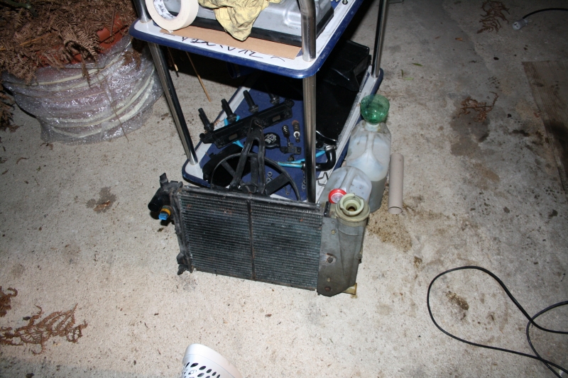

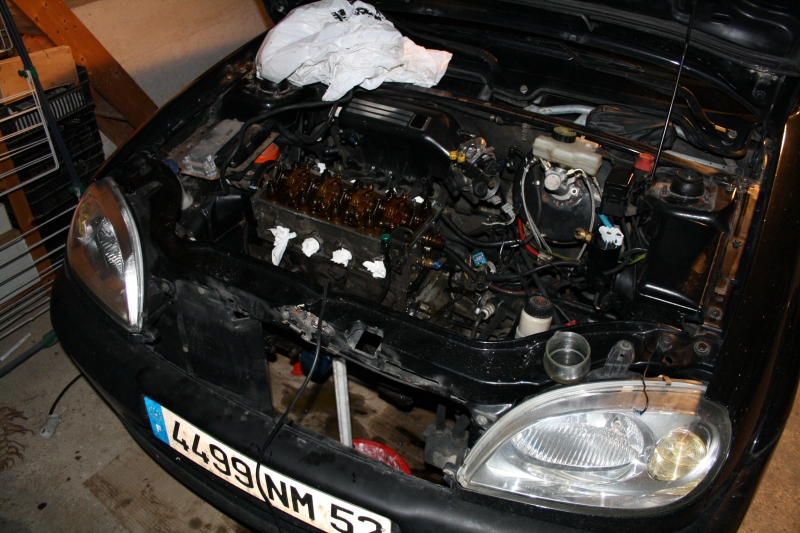

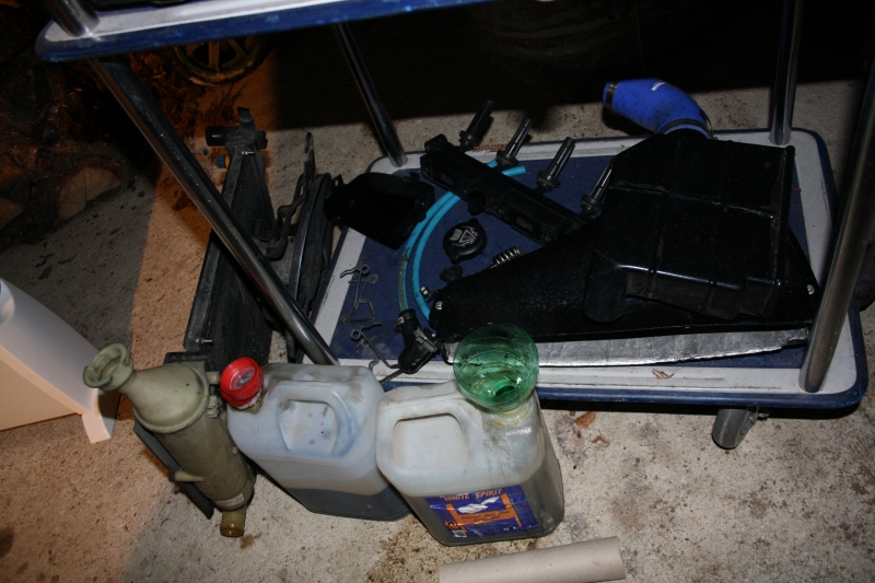

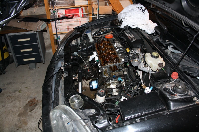

Message par zany » mer. 15 déc. 2010, 20:39
Donc voila les travaux ont commencé cette après-midi :danseuse:
Donc un petit résumé vite fait de la journée :d
- vidange de l'huile + changement du filtre
- vidange liquide de refroidissement + démontage du radia
- démontage du collecteur d'échappement
- démontage cache culbu + rampe d'injecteur et bobine d'allumage
- démontage des caches distri
- démontage de la courroie d'alternateur
- démontage du boitier de refroidissement et calorstat
- repère fait sur la poulie d'aac pour la calage
Je me retrouve un peu bloqué car j'ai pas la clé qui va avec les embouts torx pour dévisser les goujons de culasse. :roll:
Mais ce n'est que partie remise, je les auraient demain, je les auraient. :fier: :W
Les photos à l'état actuel de la sax'
Donc la suite demain avec le démontage du kit distri, de la culasse et nettoyage de toutes les pièces :oui:
S'en suivra quelques modifications sur le moteur pour améliorer le refroidissement du liquide de refroidissement. :)
Nettoyage du bloc moteur en partie car c'est vraiment une horreur la, j'étais honteux en voyant l'état. :oops:

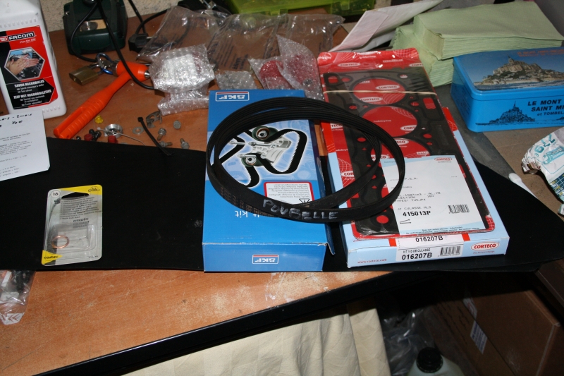

Et voici les pièces qui prendront place dans le moteur et même chassis :d
Le reste de l'aventure demain :p :lol:

Message par nico_vts » mer. 15 déc. 2010, 22:31
Gros chantier là Zany :bien:
Tu fais rectifier ta culasse avant de la remonter?
Message par zany » mer. 15 déc. 2010, 22:33
nico_vts a écrit :Gros chantier là Zany :bien:
Oui :) Pis faire retirer un peu plus pour gagner du RV :ange:
