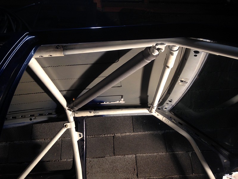

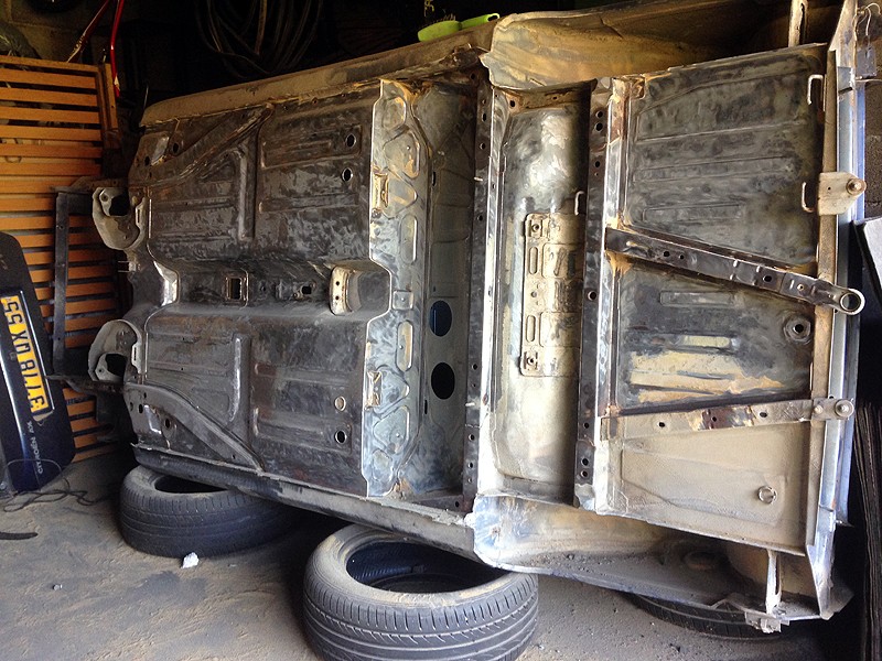

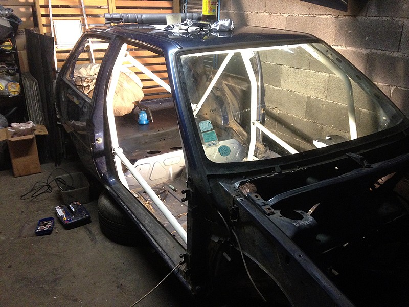

Elle n'a pas énormément avancée en un peu plus d'un an, le décapage du châssis est terminé à 90%. Les 10% restant je le ferai avec une sableuse ce sera plus simple. J'ai démonté l'arceau de ma 106 et commencé à l'installer dans l'AX.
Je vais avoir pratiquement un mois complet pour bosser dessus donc elle devrait bien avancer cette fois :p :p
( Ça a encore avancé depuis cette photo )

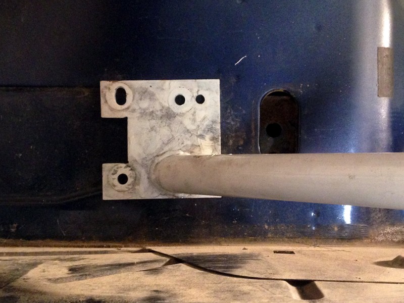

Il va falloir faire quelques modifications mais dans l'ensemble ça va pas trop mal un arceau de 106 dans une AX
La va falloir découper la fixation et les ressouder un peu plus bas.
Va falloir faire une grooosse contre plaque :d

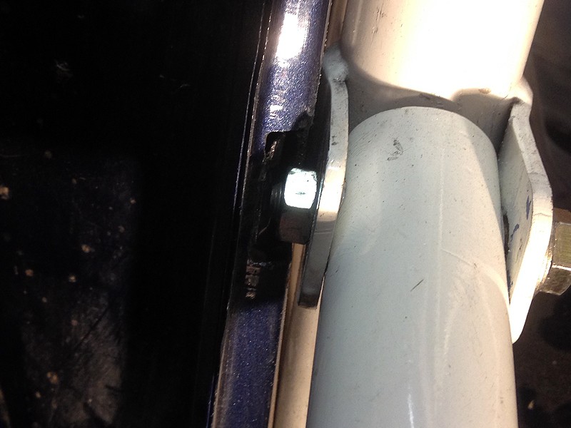

Obligé de faire une petite découpe

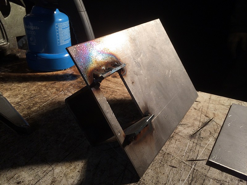

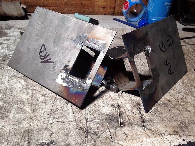

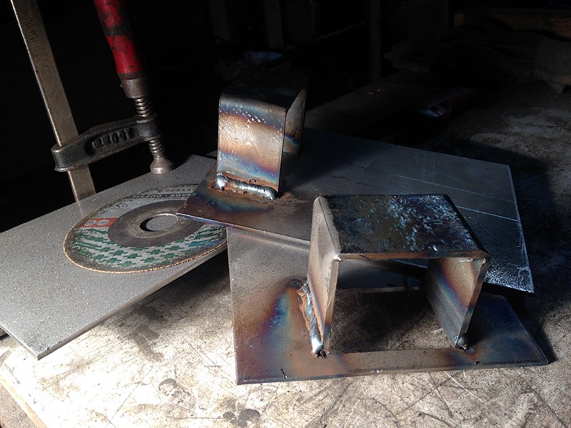

Imitation des LMT. J'ai donc pris des tôles de 3mm d'épaisseur ( Celle vendue par Oreca ). Pour faire les "U" qui descendent jusqu'à la fixation du train arrière j'ai coupé deux petites longueurs, chauffé dans l’étau puis plié pour faire les angles droits.
Présentation, pointage et soudage.. ! Elles sont prête à être définitivement soudée à la caisse. Reste à faire le reste maitenant

Intéressant le montage de l'arceau :bien:

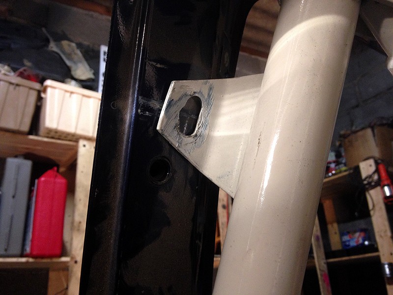

Ta découpe c'est au niveau des pieds de porte?

Message par Nebule » sam. 25 avr. 2015, 15:31
La découpe c'est à ce niveau ;)

Je voulais savoir si la pose de l'arceau c'était passé sans soucis? Le miens viens d'arriver à la maison ( un de chez Le Metal Technique, comme toi apparament ) et avant de me lancer dans sa pose je recolte des infos à droite à gauche, histoire de m'éviter de possible galère...
Aucun soucis pour le montage. Seule chose à savoir, que tu sais peut être déjà c'est qu'il faut virer le renfort de toit d'origine.
Hormis ça il se monte très facilement ;)

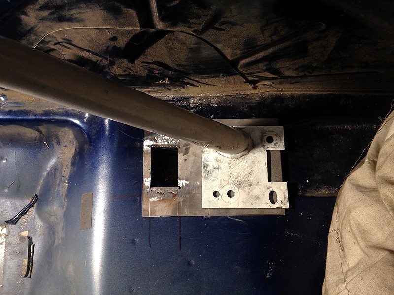

J'ai un tout petit peu avancé sur l'AX hier, j'ai fini toutes les contre-plaques sauf une car plus assez... :mad:
Ce soir je récupère une 106s16 rouge que j'ai acheté du coup je mets l'AX chez mon pote avec qui on devait la souder, donc maintenant que les CP sont en place il n'y a plus qu'à les souder :roll:
A l'avant, je percerais le dernier trou quand l'arceau sera démonté car pas possible là.
Ici impossible de la placer sous l'arceau du coup elle est directement sous le plancher et sera soudée par dessous

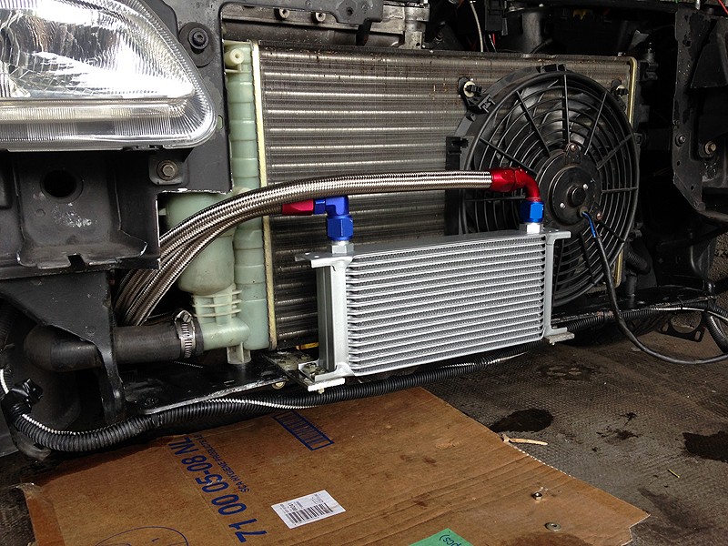

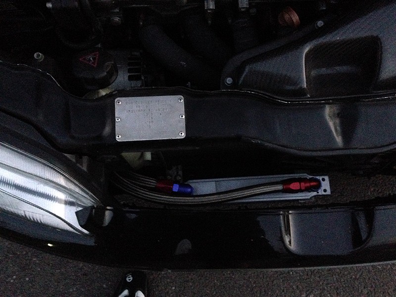

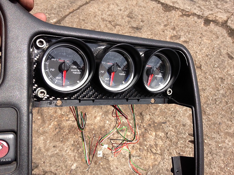

Sinon quelques autres nouvelles depuis début Mai. L'huile avait tendance à pas mal chauffer sur piste ( Jusqu'à 140° une fois ! ) du coup j'étais à chaque fois obligé de relâcher quelques tours.. J'ai donc monté un radiateur d'huile.

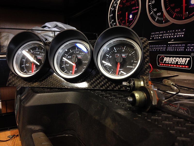

J'ai aussi ENFIN branché la marche forcée sur ventilateur et remplacé mes manomètres par un kit 3 manos Prosport sur DriftShop. Sur mes anciens c'est le deuxième mano d'huile qui crame... Donc on change de marque cette fois !!
