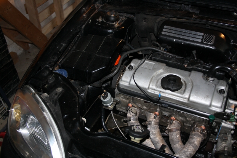

Bon aujourd'hui sa continue
Bientôt la fin, donc j'ai reçu mon colis avec la pompe à eau skf et la poulie damper alu.
Résumé de la journée:
- remplacement de la pompe à eau
- mise en place de la courroie de distri et serrage
- remise en place du cache distri inférieur
- installation de la poulie alu
- mise en place de la courroie d'alternateur (merci coupaing
) et serrage
- remise en place du pare-boue
- remise en place du support moteur et serrage
- remise en place de l'ensemble calculateur
- réglage du jeu aux soupapes
- remontage de la bobine-cache culbu-cache calculateur
- plein d'huile fait
Les photos
La poulie alu (belle pièce
La différence de poids assez flagrante
La différence de taille avec l'origine
Déflecteur d'air (le même de l'autre côté)
Courroie de distri remontée et serrée
Poulie alu montée
Sa prend forme
Sur ses 4 roues en cours de remplissage d'huile
Donc en ce moment la batterie est en train d'être rechargée et le moteur attend que je fasse le remplissage et la purge du liquide de refroidissement.
Pour ce qui est d'aujourd'hui, pas de problème mais alors le jeux aux soupapes étaient tout simplement une merde.
C'était un coup j'avais 40 à l'échap et un coup 20 (sur des cylindres différents bien sur
M'enfin la sa sent la fin.
Demain sa devrais être bon en sachant que j'ai encore à changer les silent blocs coté conducteur.

Bon et bien voila
Purge du liquide de refroidissement et démarrage et la c'est la joie
Le moteur démarre avec un peu de mal mais tourne rond sans aucune fuite quel qui soit.
Donc j'ai remonté tout ce qui resté à monter, c'est à dire:
- BAR supérieur
- cache distri supérieur
- boite à air
- montage du kit SB coté conducteur
Donc demain j'ai juste à revoir les niveaux d'huile et d'eau et aussi le collecteur d'échappement qui fuit.

Et voila pu de fuite à l'échappement
Une fois le bois rentré, c'est parti pour un bon tour
