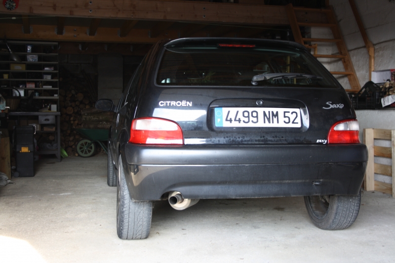

Déjà j'ai enlevé quelques autocollants sur la sax' :roll:
Avant
Après

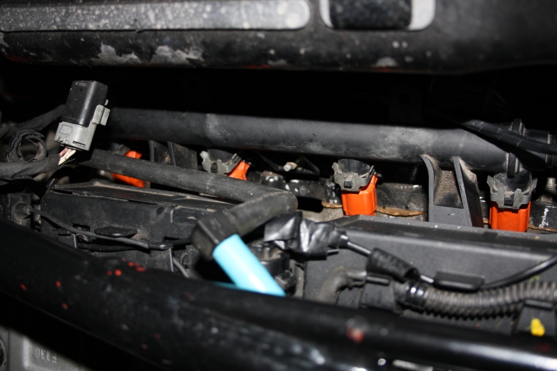

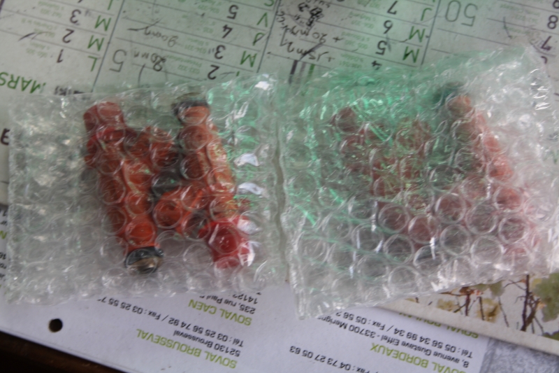

Et après réception d'un colis de chez Babin :miam:

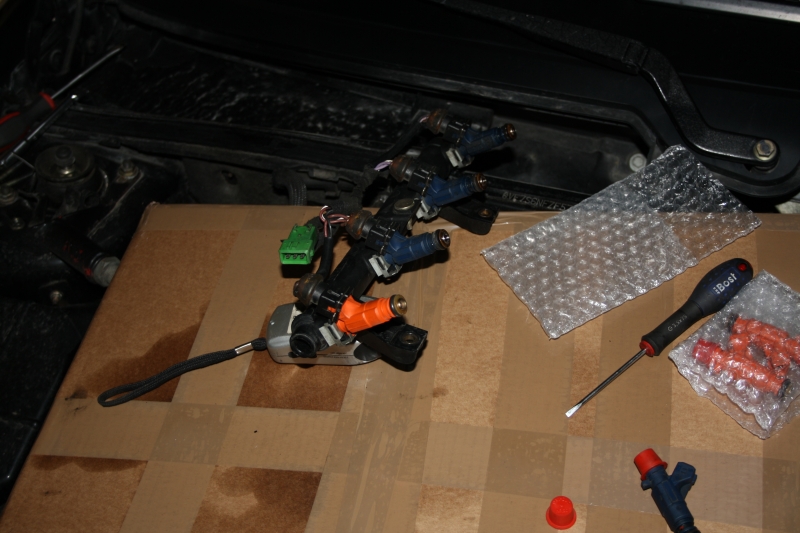

Allez zou on dégage les origines :langue:
Le tout en place
J'attends le montage des pneus sur les nouvelles jantes et demain un peu de peinture sur des petites pièces. :p

Message par zany » sam. 12 févr. 2011, 19:19
cassbonbon a écrit :tu as essayé avec les nouveaux injos?
Oui j'ai roulé stap :)
stan a écrit :tu as pris quoi comme injos et pourquoi changer ?? :voyons:
Injecteurs de JP4 (154cc) au lieu de 122cc pour les origines. :jap:
Je roulais un peu pauvre avec ce les modifs que j'ai. :oui:

Sinon, mieux sans les flèches ;)
