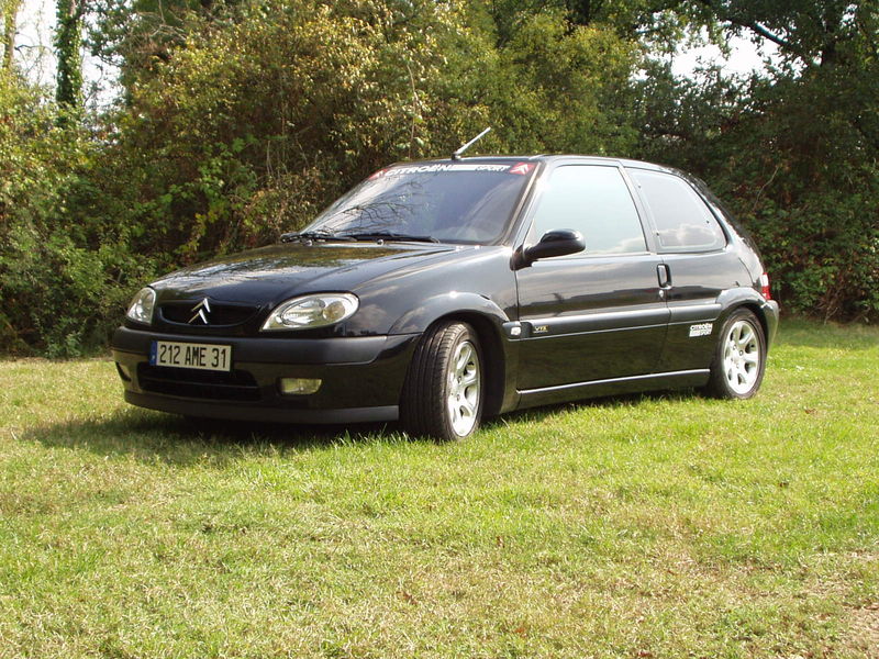

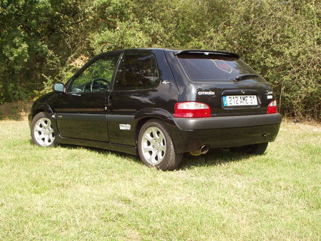

et 2 ptites photos pour la route
J ai donc commandé sur notre super boutique la sax un kit de durit avia et du liquid apracing formula 5.1 ainsi que l autopurgeur . Il me tarde de recevoir tout ca et voir ce que ca donne . Pour la suite ce sera disque brembo max et plaquette rc6
Sinon ce week end je vais essayer de voir pour diminuer mon jeu latéral sur le levier de vitesse, en souhaitant les vitesses passeront mieux .... a voir
