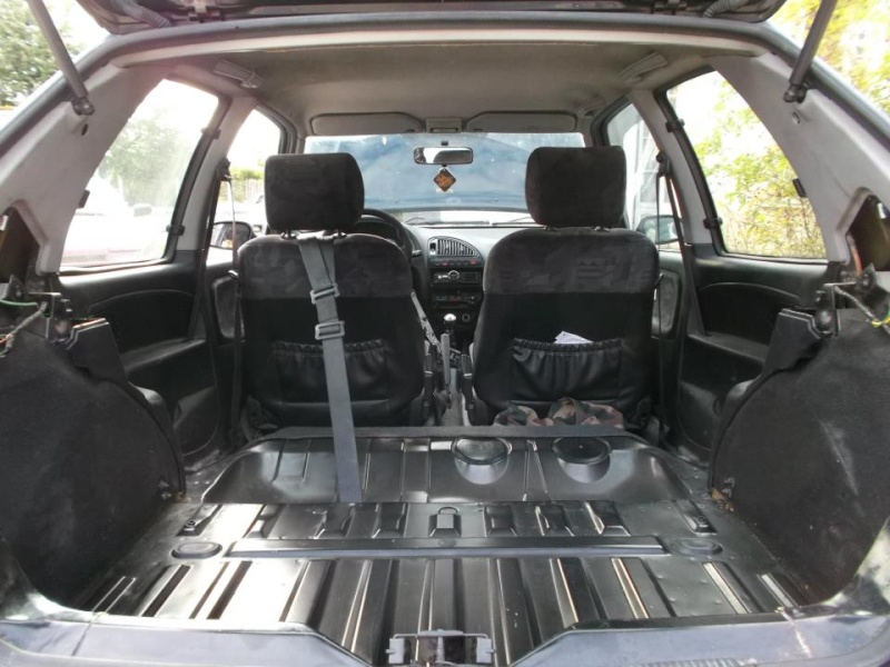

caisse vidé : ok

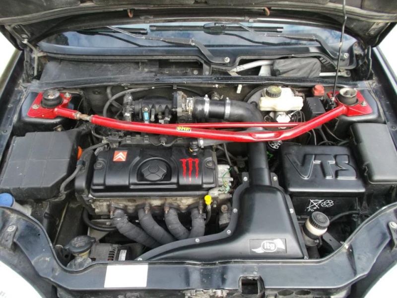

et donc le moteur quasi finit de remettre au propre ^^ ( la prochaine etape , ce sera a l'occasion de sortir le moteur pour XY raison pour nettoyer de font en comble )

caisse vidé : ok

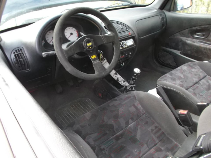

montage volant avec neutralisation du temoin d'airbag : ok
montage harnais : ok

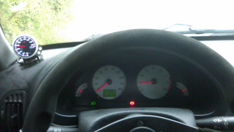

montage mano tempé d'huile zenky racing : ok
montage bacquet : non , j'etais partit pour me faire des platine maison , mais apres reflexion et vue la diversité sur le net pour en trouver des bolt on , je prefere donc reporter la manip et m'acheter des platine bolt on pour le fixer dans la sax ^^

le ptit volant omp , y a pas a suer , sa va bien mieux que le type berlingo que l'on a d'origine ^^

le mano en place dans la sax

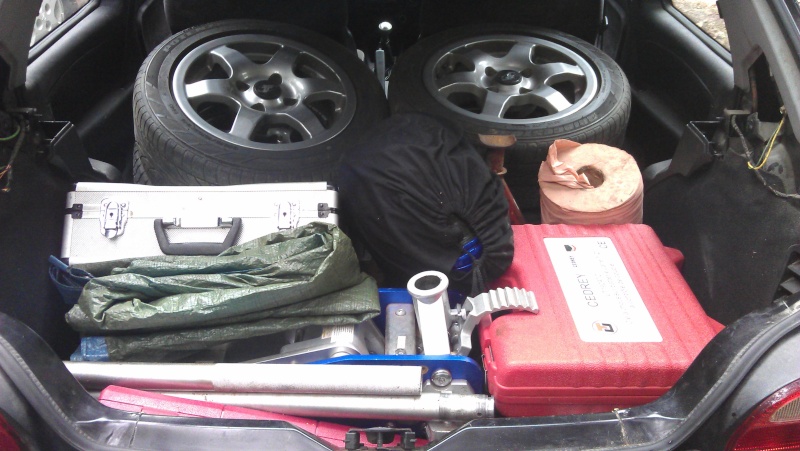

et donc la memere chargé samedi soir ^^
