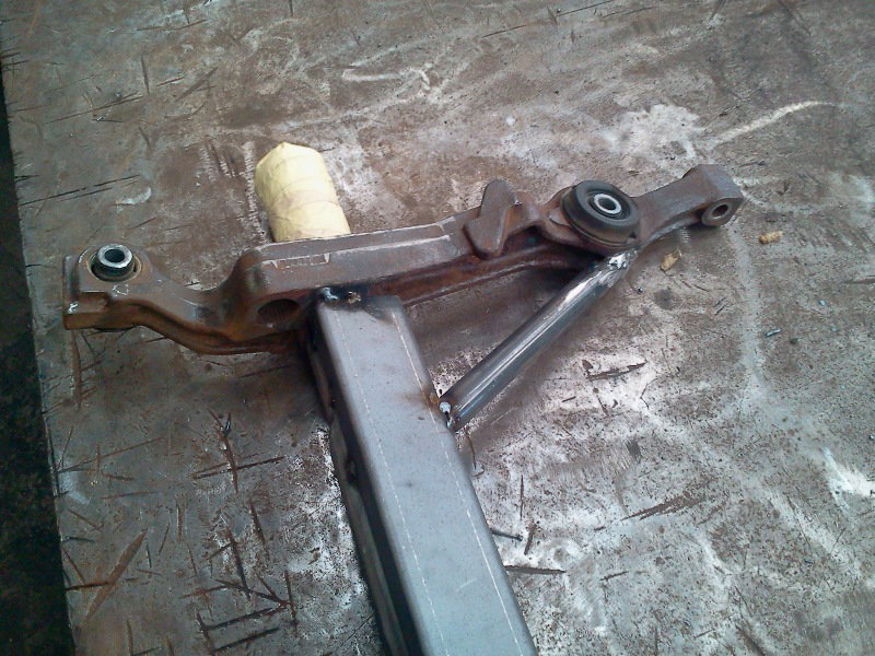

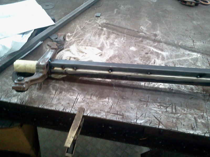

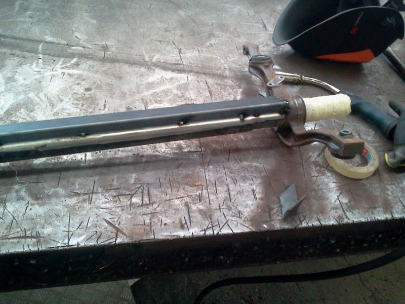

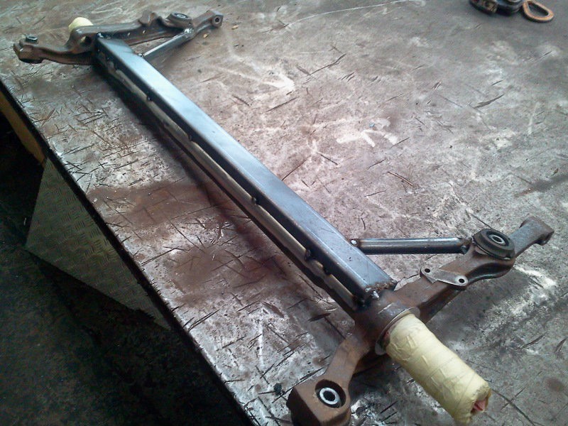

Voici les 2 autres évolutions en cours.
La 1ère c'est pour le train arrière car ce dernier commence à prendre un bon jeu coté gauche. Doc solution radicale: je m'en refait un autre propre et renforcé à coté.
Achat train arrière "standard" avec les portées de roulement propre (juste traces de fonctionnement mais pas de marque)
Nettoyage des bras et décapage peinture sur la zone de soudure et pointage d'un renfort de traverse home made:
Réalisation de tirants de renfort de bras faits pour passer avec le panier de roue de secours:

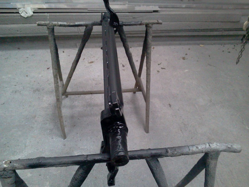

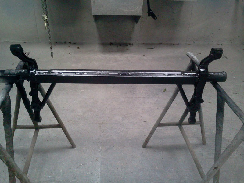

Voilà les prochaines étapes:
- soudure de l'ensemble en le fixant bien pour éviter les déformations
- finir le brossage décapage
- peinture

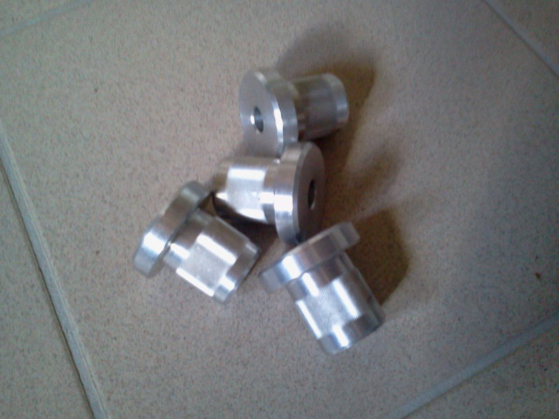

- mise en place des douilles alu:
Ensuite, il faut que je continue mes recherches pour les bras sur remplacement des roulements d'origine par un montage:
- 3 ou 4 roulements
- bagues composite
- bagues bronze.
Je pense plus partir vers un montage 3 roulements car pour un daily et quelques sorties piste, ce sera plus fiable...mais à voir...
Vos expériences - retours sont les bienvenues....
- peinture
- 3 ou 4 roulements
- bagues composite
- bagues bronze.

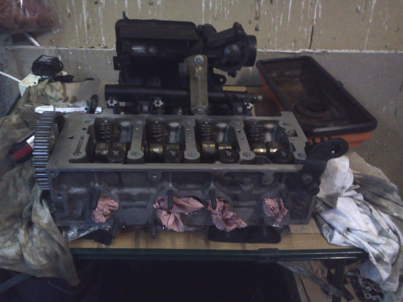

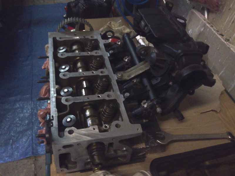

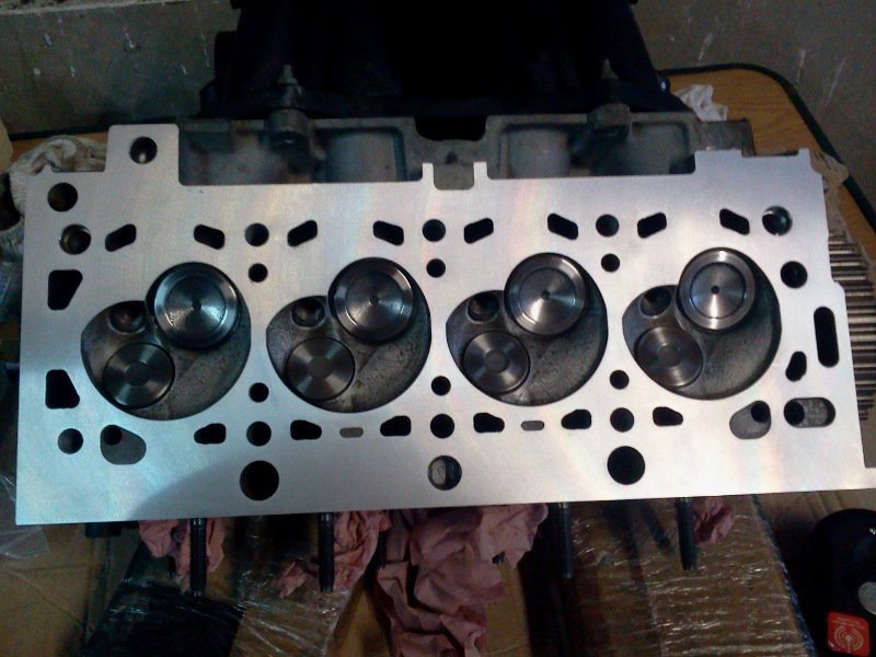

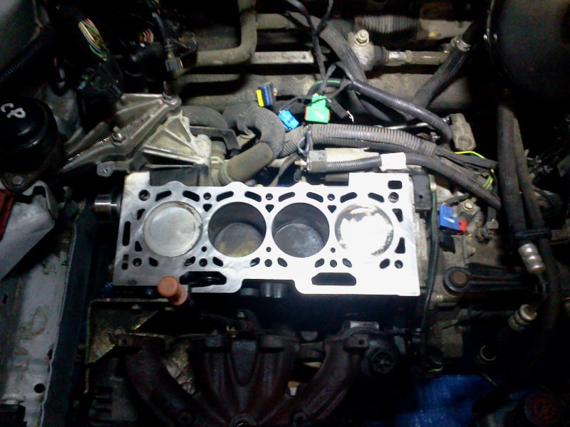

Petite MAJ depuis le temps...j'ai enfin pu commencer le montage des pièces en début de ce mois...
- Changement du joint de culasse et montage de la nouvelle culasse et remontage de l'ensemble avec le nouveau cache culbu..
- Montage du Radia type CS et du nouveau rétro conducteur achetés à Pzéro...
J'ai fait une centaine de Km depuis le changement en essayant de roder au mieux (pas plus de 3000-3500tr/mn) et pour l'instant tout va bien....
Le radia type CS refroidit vraiment bien comparé à l'origine....la jauge ne dépasse même pas le trait du milieu...impec/..
J'ai aussi changer mes capteurs ABS avant et du coup cela fait du bien de ne plus avoir de voyant allumé au Tdb...
Montage aussi de mon renvoi avec quickshift intégré...le feeling est différent mais cela raccourcit bien le débattement...

Sympa les petites montées et en attente.
