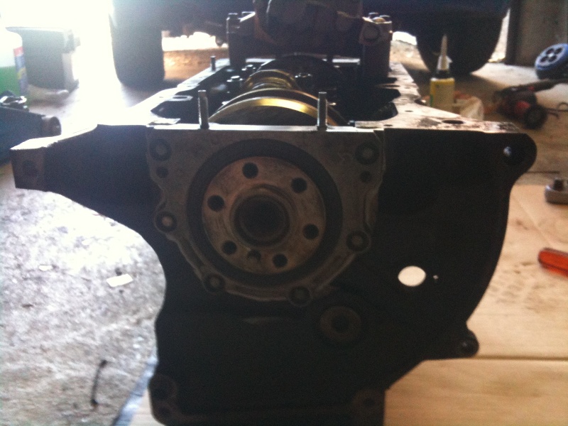

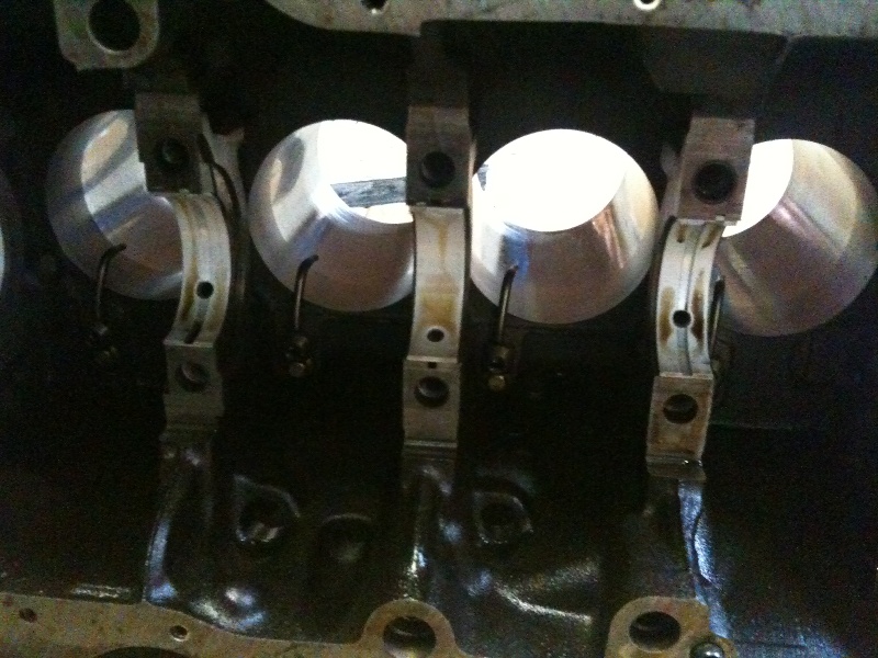

montage des gicleurs d'huile:

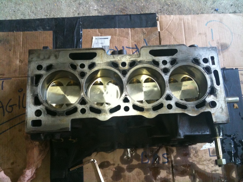

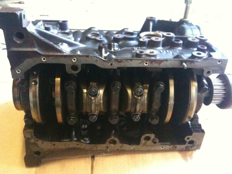

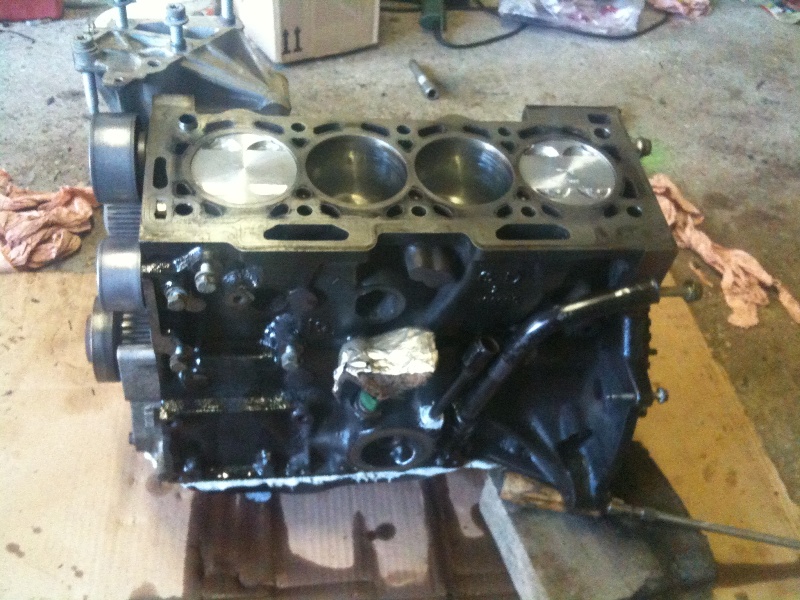

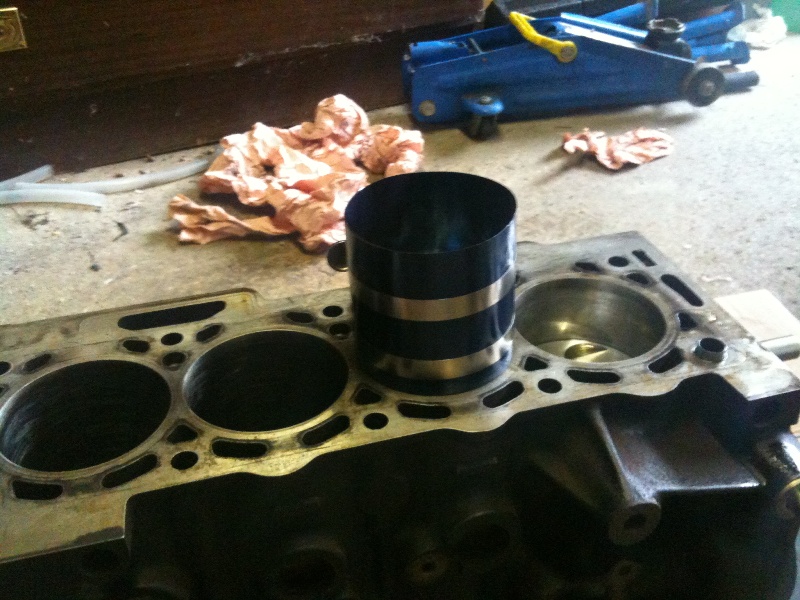

montage des pistons dans le bloc (merci alex pour le coup de main):

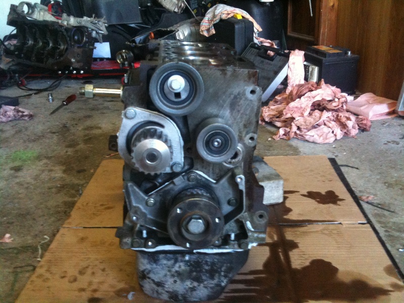

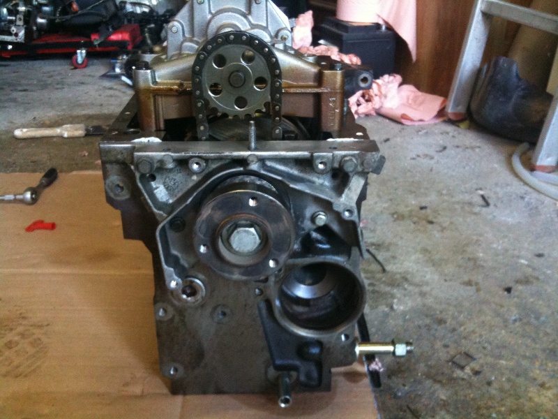

montage de la pompe à huile:

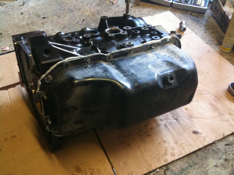

montage du carter d'huile:
montage des peripheriques pompe à eau ect...

As-tu bien tiercé les segments ?
Re: keke77 | Saxo VTS 16v | Montereau (77)
Message par kainry » lun. 14 sept. 2009, 23:13
Qu'est-ce que t'appelle tiercé ?
Trust
Messages : 1773
Voiture : Saxo Vts 16V
Localisation : Tarbes
Message par Trust » lun. 14 sept. 2009, 23:27
Mettre les ouvertures des segments tous les 120°. Ca t'evite de bouffer de l'huile.
Saxo Vts 1.6L 16V noir Onyx.
My sax'
ludo77193
NetClubber Officiel 2010-2011
Messages : 2958
Message par ludo77193 » lun. 14 sept. 2009, 23:42
Trust a écrit :Mettre les ouvertures des segments tous les 120°. Ca t'evite de bouffer de l'huile.
Et surtout ça évite de perdre trop de compression, il y aussi l'angle des rayures dans les cylindres qui est importante, l'angle doit être de 40°, sinon il peut y avoir formation d'un bourlet d'huile et casse du segment ;) .
alex89
Messages : 212
Enregistré le : dim. 11 janv. 2009, 20:57
Voiture : 205 Rallye + 205 TCT Piste
Message par alex89 » mar. 15 sept. 2009, 06:25
le tierçage a été fait, ça c'est sur :buzz:
pour l'angle de 40°...on vera bien mais normalement j'ai fait ça correctement, pour les vérifier, pas évident. Et puis bon il y a tellement eu d'essai différent sur les moulins , certains parlent de 30°, d'autre une fourchette comprise entre 25°et 35°. Il ne devrait pas y avoir de soucis.
mekano90
Messages : 217
Enregistré le : ven. 08 sept. 2006, 09:01
Voiture : saxo turbo
Localisation : 03
Message par mekano90 » mar. 15 sept. 2009, 07:09
Salut, un beau moteur que tu est en train de preparer :good: pour le glacage, avec le honoir, il faut tourner doucement et surtout, faire des mouvement de haut en bas pour pouvoir faire les micros rayure en angle :bien: , et bien sur bien tremper dans l'huile :d

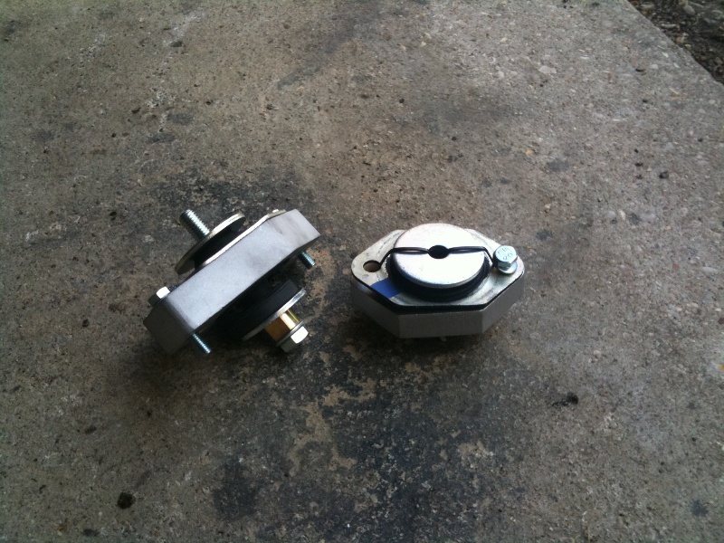

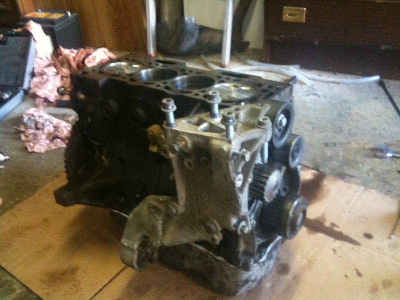

les nouveaux support moteur renforcés:
le bloc dans le compartiment:
et avec la boite:

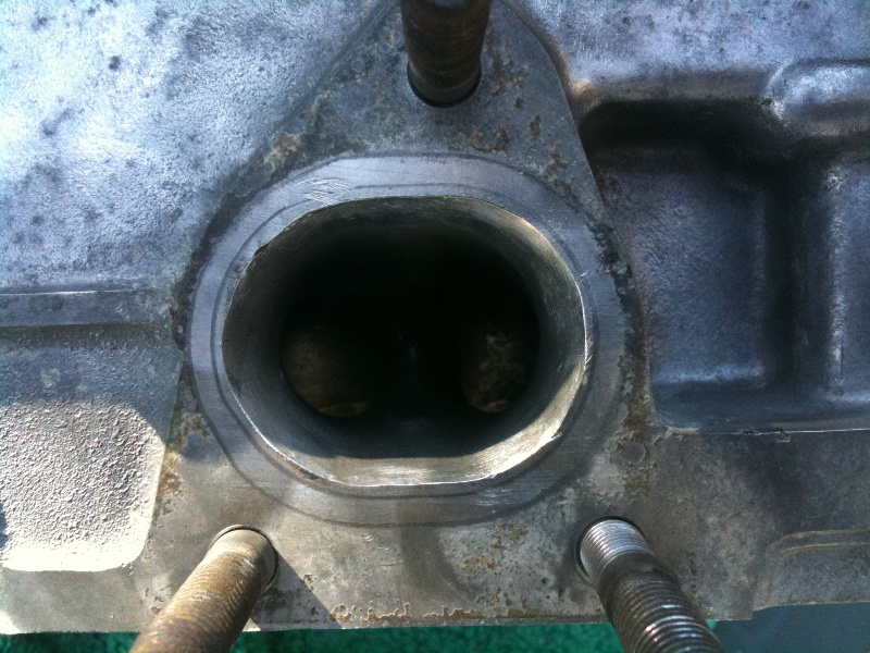

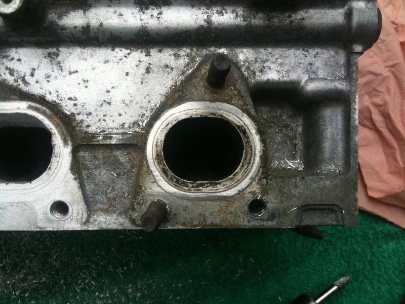

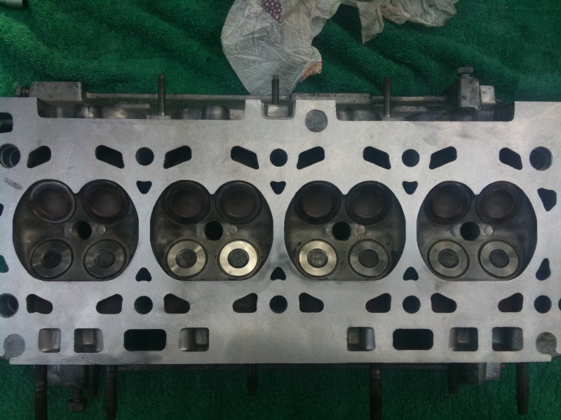

les conduits d'echappements on ete allignés par alex,je devais faire ceux de l'admission mais non en faite, car ils sont delicats et pour ne pas faire de conneries j'ai laissé tomber.
avant:
apres:

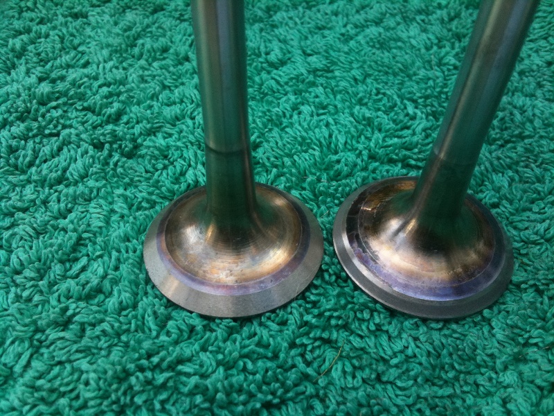

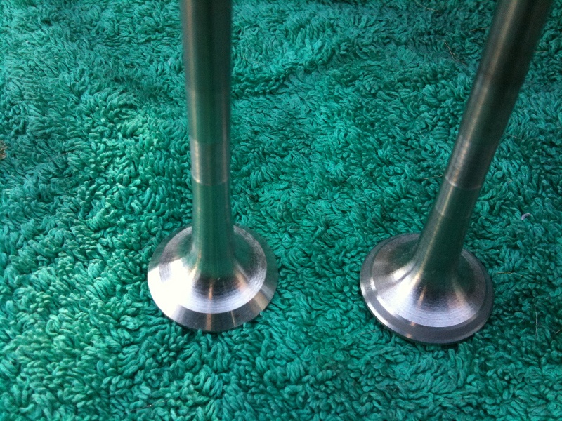

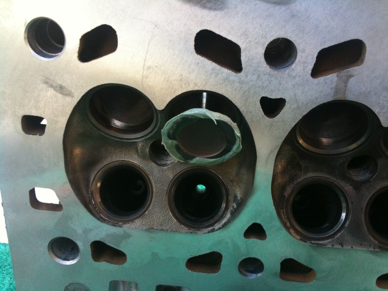

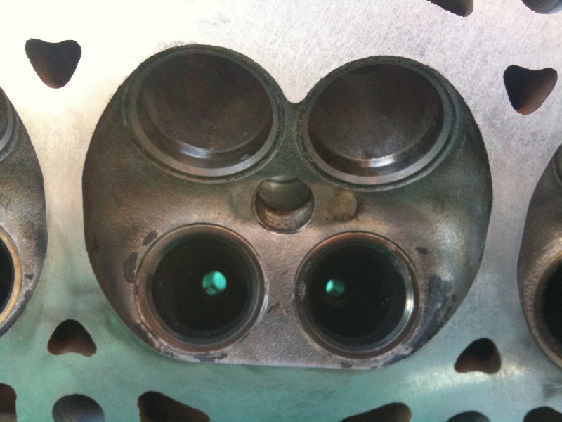

ensuite rodage des soupapes:
soupapes d'admission:
soupapes d'echappement:
dans les 2 cas celles de droites sont rodées.

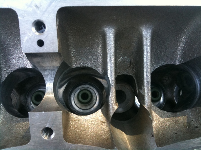

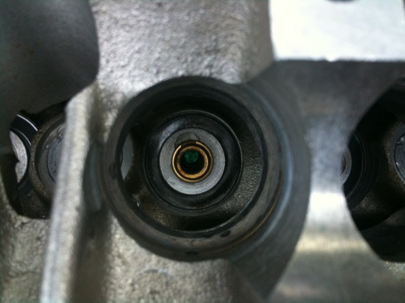

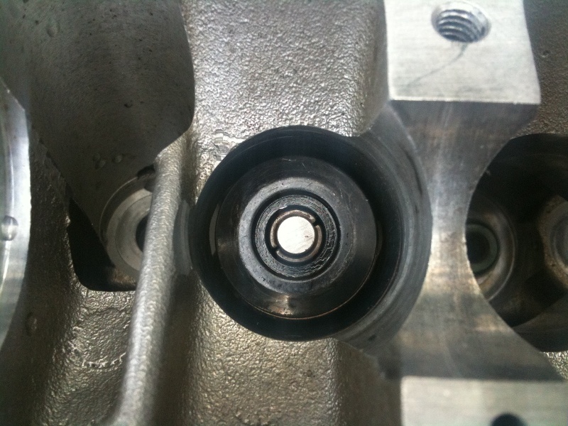

les portéés de soupapes:

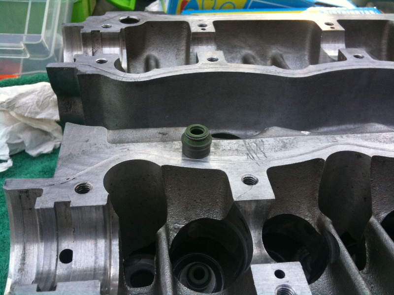

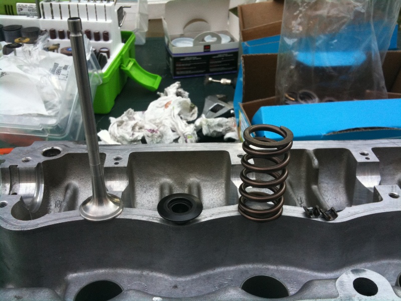

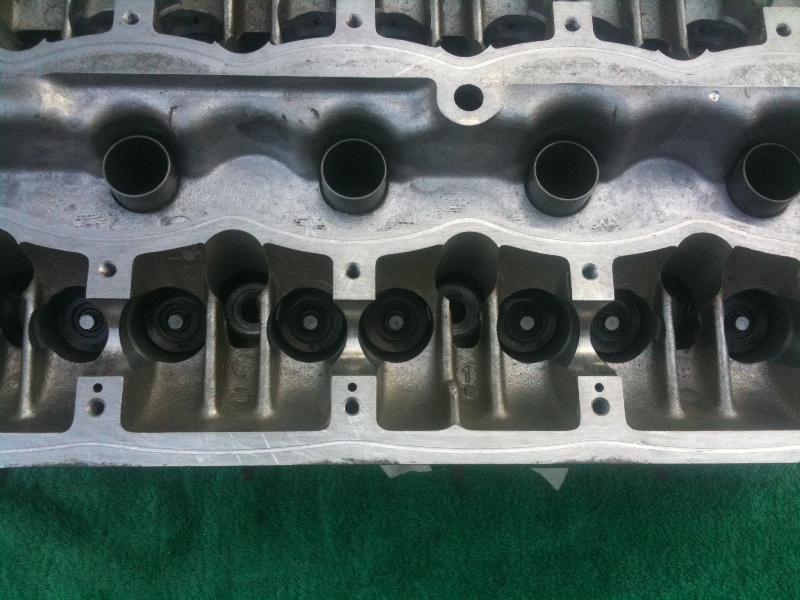

montage des joints de queues de soupapes:

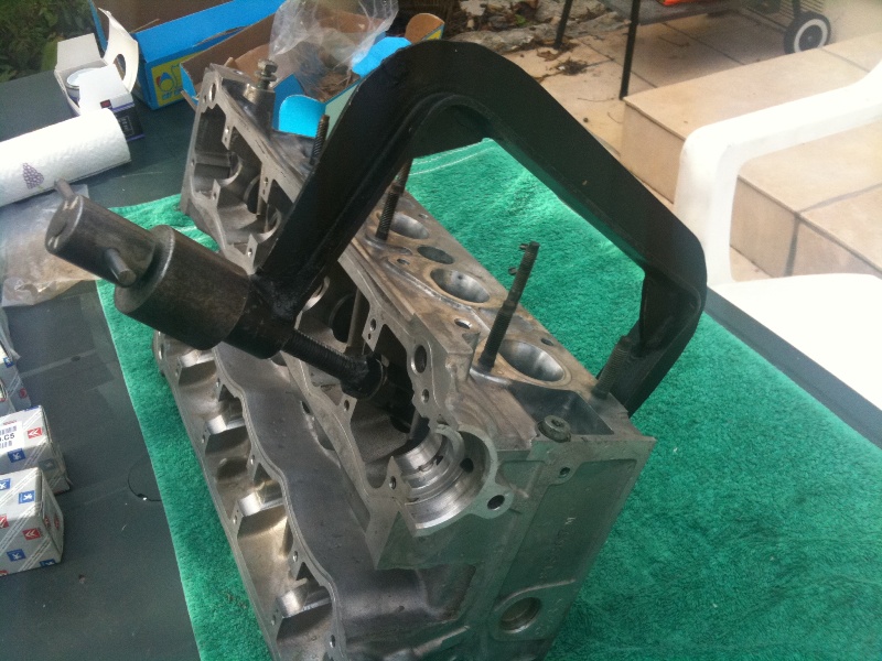

montage des soupapes,coupelles,demi-lune et ressorts:

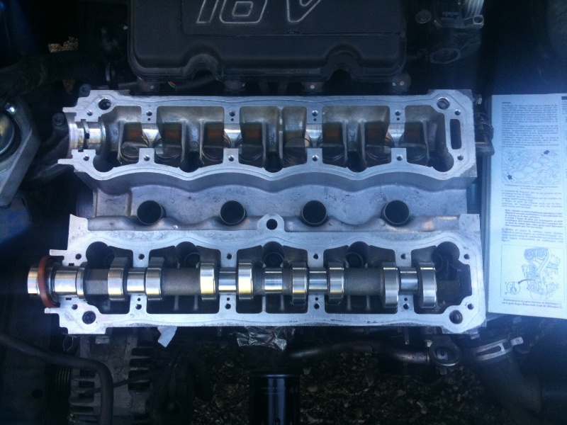

voila culasse enfin finie:

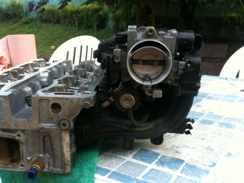

montage de la pipe d'admission sur la culasse (au passage j'ai legerement agrandi le papillon):

ça va pas etre trop galère pour poser l'ensemble sur le moulin?

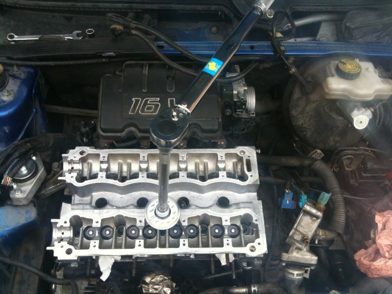

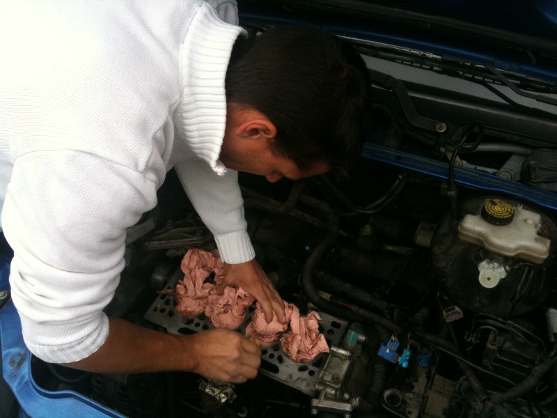

Message par keke77 » ven. 25 sept. 2009, 18:05

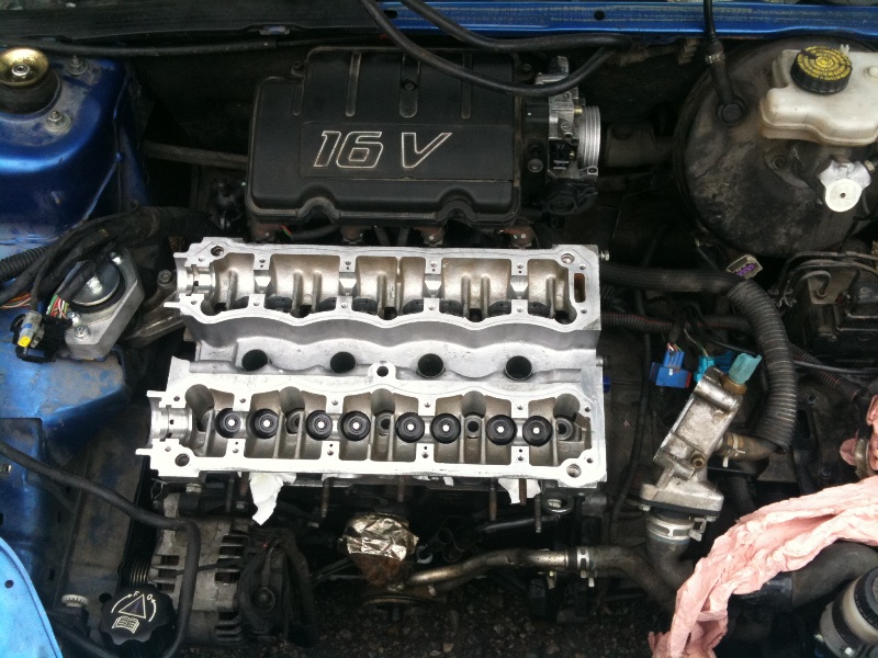

alex en pleine action,allez frotte... :lol:
en plus il pose avec mon joint de cucu!!!

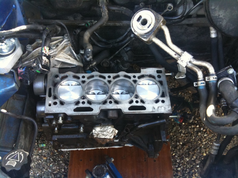

montage de la culasse sur le bloc et serrage:
