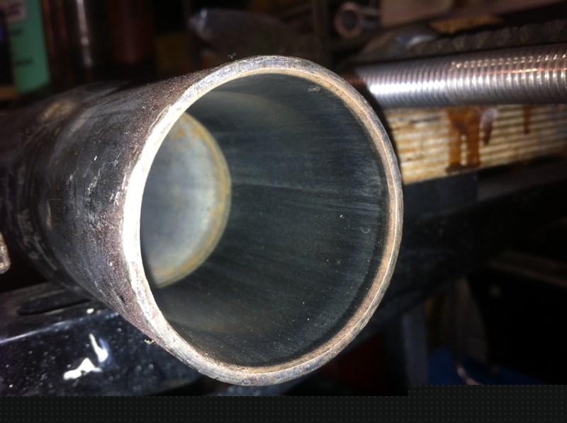

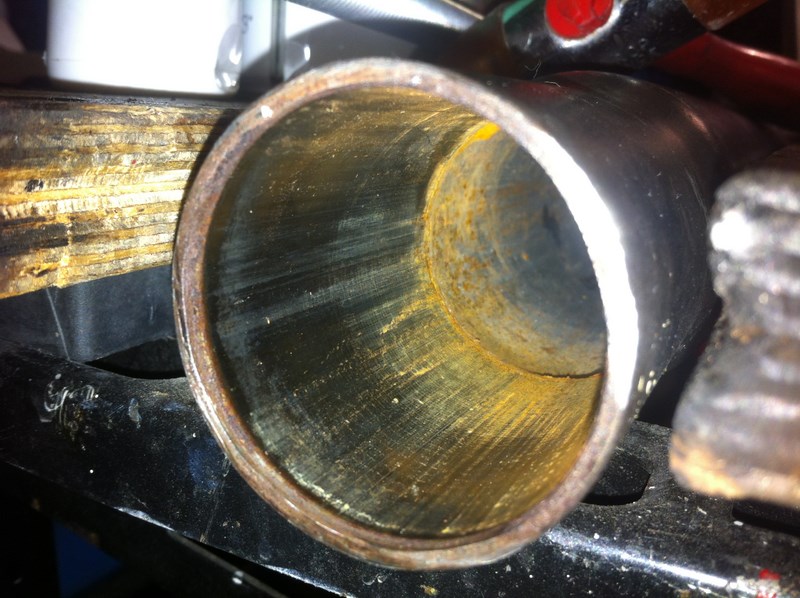

je l'ai acheté pour ce type d'opération
avant d'aller dormir, j'ai pris les mesure pour positionner les axes et j'ai nettoyé les portées de la poutre pour voir leurs états.
