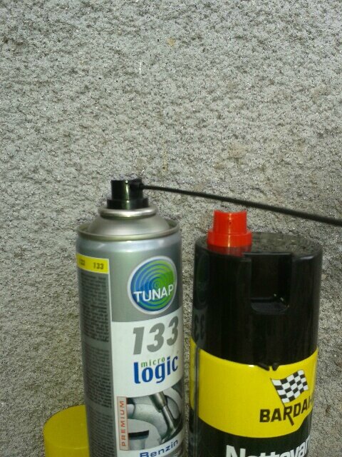

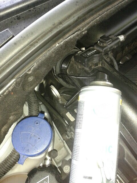

pas par les reniflardsRed Hot a écrit :Le tunap 33 vous le vaporisez par où sur vos thp ? Reniflard d'huile arrière qui arrive près du papillon ?
je pulvérise par jet de 1 ou 2 secondes en sortie d'échangeur après la durite plastique qui passe au dessus de la culasse,
je la laisse en place pour que ça souffle quand même (moteur à maintenir autour de 2.500 tr).
j'ai utilisé un embout récupéré sur un nettoyant carburateur Bardhal (que j'utilise pour la 5 GT Turbo) :
tu pulvérises la moitié, tu coupes ensuite le moulin, tu attends 15-20 min, tu redémarres et tu recommences jusqu'à vider la bombe.
Ensuite, vidange obligatoire (car du produit va rincer les cylindres et diluer l'huile du carter : pas bien
pour les moteurs un peu kilométré, tu peux aussi utiliser juste après avoir vidé la bombe de Tunap 133 un nettoyant pré vidange (type wynn's : tu verses dans le carter et tu laisses tourner au ralenti 20 min puis tu vidanges).

Ok,will88 a écrit :pas par les reniflardsRed Hot a écrit :Le tunap 33 vous le vaporisez par où sur vos thp ? Reniflard d'huile arrière qui arrive près du papillon ?
Ensuite, vidange obligatoire (car du produit va rincer les cylindres et diluer l'huile du carter : pas bien)
J'avais vu la méthode de pulvérisation afin que le produit agisse au mieux sur le site de Tunap mais je ne voyais pas bien par où l'introduire sur le thp sans rien débrancher et créer un code défaut.
Sur les sites de vente que j'ai vu l'embout est fournit avec la bombe par contre et parfois vendus par kit avec, justement,le produit à ajouter dans l'huile.
