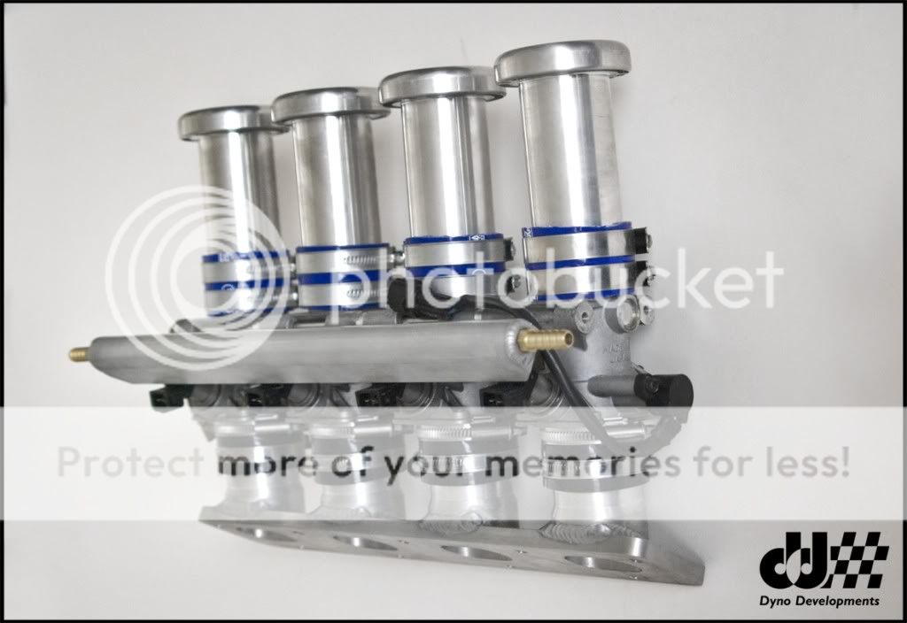

Freedom, ils sont costaud tes réducteurs. Tu n'as pas peur de trop perturber le flux en plus d'exposer le silicone au carburants?
Un exemple sur 16v
Pris sur Sax-perience.co.uk
Un exemple sur 16v

la photo du montage vient d'une 106 sur "106XSI.net" , elle tourne depuis plusieurs mois sans soucis , du moins de ce côté là
c'est sûr le montage n'est pas idéal , mais il est partir d'un 1.6 8s de 90ch avec AAC + collecteur + ligne est il ""aurais"" sortit un bon 140++
par contre le montage sur un 16s à l'aire moins compliqué , les conduits sont quasiment alignés , ce qui n'est pas le cas sur le 8s
