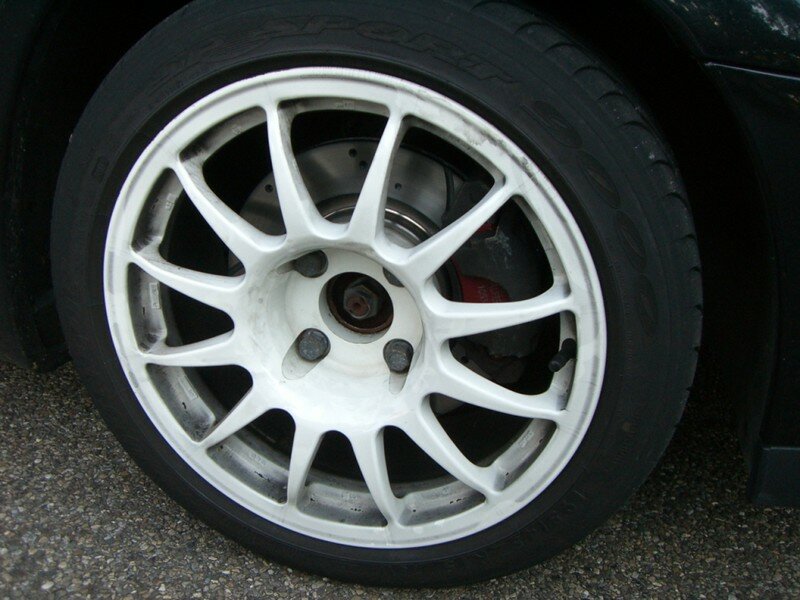

:arrow: Photos des disques raînurés, percés Galfer en 266:
Vue d'ensemble:
Pour l'instant j'en suis satisfait (sont pas encore voilés :ddr: ) mais même si ils doivent plus être à rôder avec ce qu'ils se sont pris au montage, j'y suis allé progressivement et tranquillou, mais ça avait l'air de freîner bien :)
