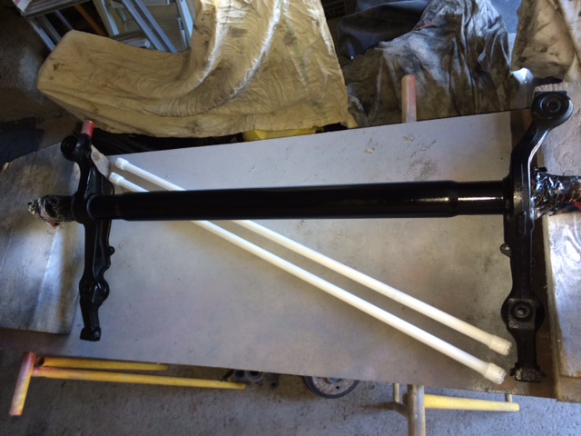

Et ce matin atelier peinture, finalement j'avas pas ma bombe de peinture bleu sous la main...

Bof, la couleur on s'en fout tu me dira, c'est en dessous ça ne se voit pas :roll: L'important c'est que ça soit propre et protégé :bien:

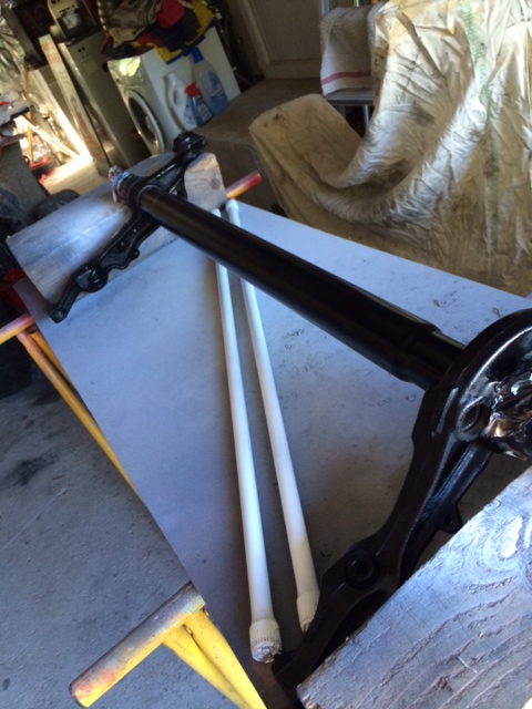

Message par mat30 » jeu. 10 avr. 2014, 19:35
C'est vrai, je suis assez content du résultat :oui:
