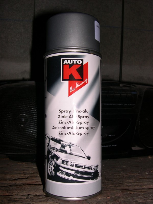

Ensuite, la solution que j'utilise pour décaper ma caisse c'est :
- un bon décapeur thermique pour bien chauffer le blaxon
- un tournevis et/ou couteau pour décoller le blaxon
- une brosse metallique et/ou une brosse metallique sur perçeuse pour enlever les dernières traces.
- et enfin un coup de bombe de zinc pour la finition et surtout pour éviter l'apparition de rouille (ne gêne en aucun cas la soudure)

Quant tu dit bombe de zinc tu peut préciser car le vendeur ma dit que sa n'existe pas une bombe de zinc c'est une bombe que l'on utilisé pour le zinc ? ou il existe une bombe de zinc (ya du zinc a l'intérieure ) lol j'espere que tu va comprendre ma question

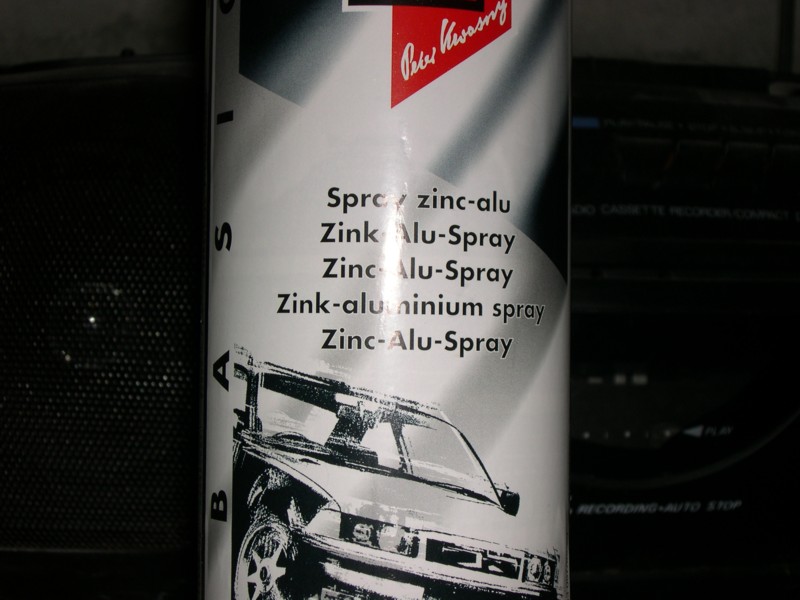

gabvts a écrit :Quant tu dit bombe de zinc tu peut préciser car le vendeur ma dit que sa n'existe pas une bombe de zinc c'est une bombe que l'on utilisé pour le zinc ? ou il existe une bombe de zinc (ya du zinc a l'intérieure ) lol j'espere que tu va comprendre ma question
Merci d'avance.
Les bombes de zins existe bien (ou spray de zinc) couleur alu. Moi, je me sert chez AD distribution.
Voilà le texte que j'ai trouvé concernant le zinc en spray "Spray zinc Protection anticorrosion haute qualité ,apte à la soudure, résiste à 300°C"
En fait, c'est un primaire soudable, tout est expliqué là : http://www.classic-garage.net/article/1#produits
Voilà le bombe que j'utilise :
Gaël

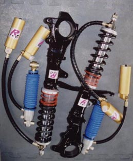

Ps : tu a choisi quoi comme option pour tes supension moi j'ésite encore entre combi filté bilstein et rotule a l'arriere ou kit peujeot sport combi filte bcp moin chere et moi moin dur mes reagit mieu au changement de revettement de la route quant pensse tu donne moi ton avi et di moi quelle option ta choisi merci.
Gaël
Messages : 895
Re: Gaël | Saxo VTS 16v | Puilboreau (17)
Message par Gaël » sam. 01 nov. 2008, 00:01
Pour les suspensions, je pense mettre des rotulés à l'arrière et combiné filtés à l'avant, en Bilstein, ou proflex ou autre...
Je verrais.

Combien de voies ?

rufus a écrit : Combien de voies ?
Je n'ai pas encore de réponse à cette question car je n'ai pas pris de décision. Je me pencherais sur la question lorsque je serais prêt à mettre les trains roulants.
Gaël
PS : Mais si tu as des conseils à me donner, je suis preneur (je prends tous les conseils et les avis qu'on me donne)
Sax' N2
viewtopic.php?t=10101
rufus
Messages : 1420
Message par rufus » lun. 03 nov. 2008, 09:36
Heu ça dépend de ton expérience de l'auto et ton niveau de pilotage moi avec mon petit niveau je n'ai pas hésité longtemps j'ai choisi du simple voie non réglable (mais tarage sur mesure) parce qu'avant tout le réglable c'est du déréglable... :hum:
Rufus saxo "challenge" videos
How to take a pin
Scoobie does it
My music
Gaël
Messages : 895
Message par Gaël » lun. 03 nov. 2008, 15:07
rufus a écrit : Heu ça dépend de ton expérience de l'auto et ton niveau de pilotage moi avec mon petit niveau je n'ai pas hésité longtemps j'ai choisi du simple voie non réglable (mais tarage sur mesure) parce qu'avant tout le réglable c'est du déréglable... :hum:
Merci du conseil,
Pour les réglages, ça ne me dérange pas car j'ai un bon préparateur qui connait bien les réglages en qui j'ai confiance.

J'ai téléphoné à R-TEC pour un devis de suspensions pour la saxo, et voilà ce qu'on me propose :
Des proflex à 1082 euros HT l'avant et 622 euros HT l'arrière
Des bilstein à 577 euros HT l'avant et 217 euros HT l'arrière
