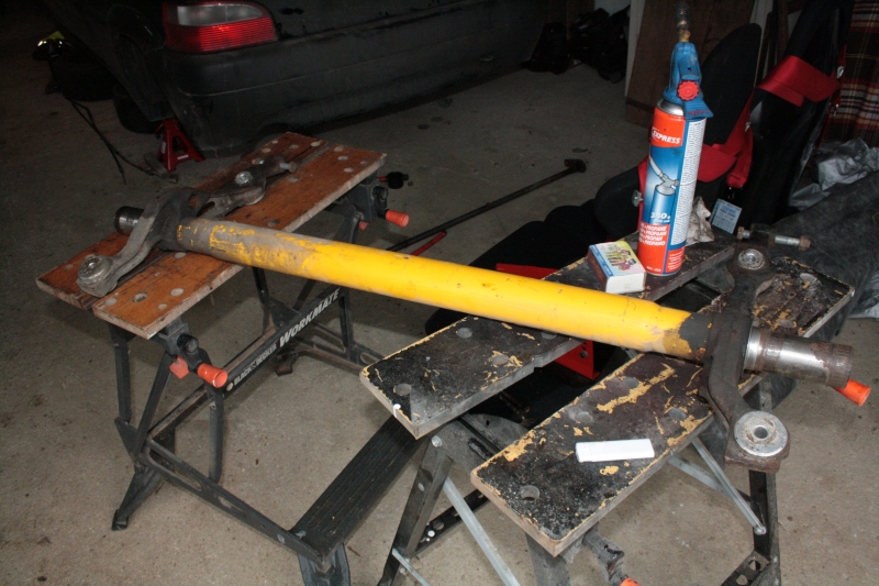

Week-end = bricolage et là faut avancer pour qu'elle soit prête vite.
Démontage des bras
Etat de la traverse, ce n'est que du superficielle.
Pas mal pour un TAR de 180 000km avec cales en 20.
Changement du bras droit (merci julien86), faut que j’amène en garage pour transférer les roulements-moyeux.

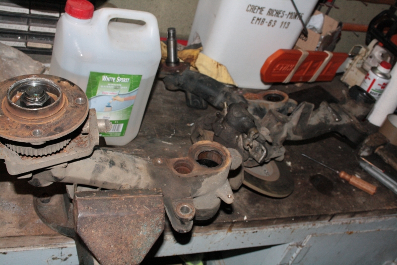

Cette aprem je continue, au programme:
- changement des roulements de bras par des bagues composites (La Sax')
- nettoyage des bras portées de traverse
- décapage du TAR et peinture

Remontage du TAR en partie demain, il sèche en ce moment
Je vais aussi aller faire un tour chez citroën et acheter de la peinture pour les finitions.

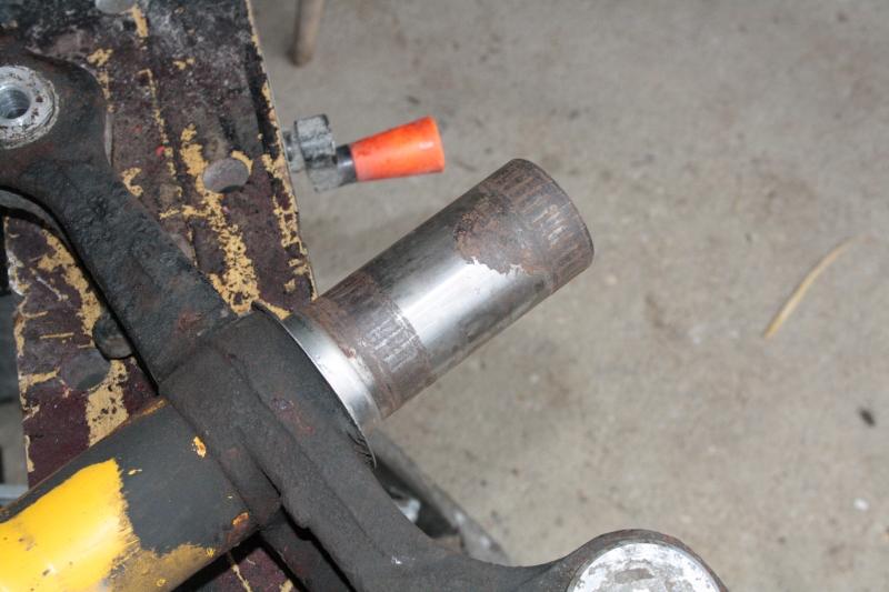

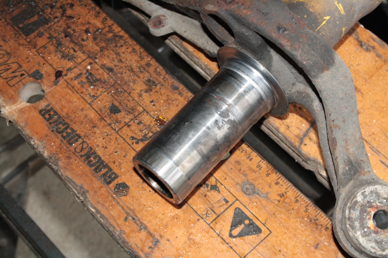

Dit, tu avais du jeu dans les bras du TAR?
Une fois nettoyés, plus de marque?

Oui j'avais du jeu (mineur depuis facile 5000km mini)974sax a écrit :ça avance bien!!![]()
J'ai pas encore nettoyé les portées.
