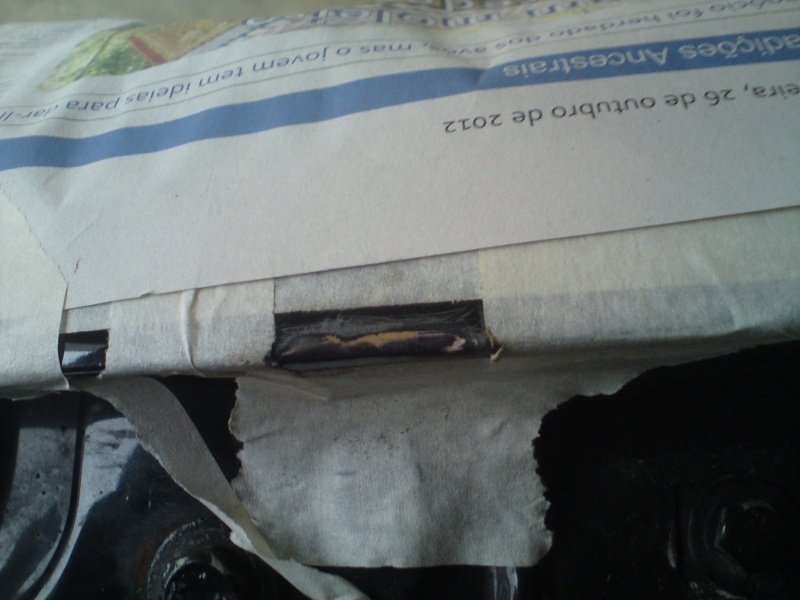

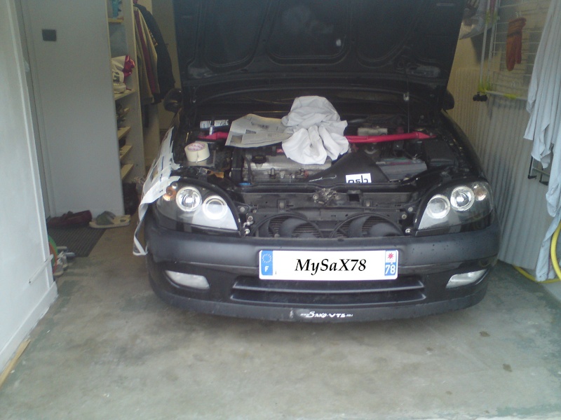

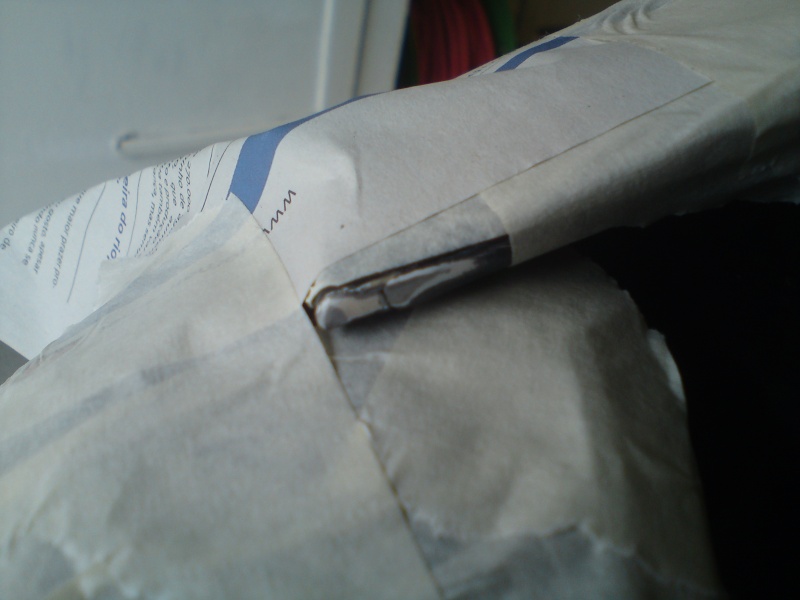

Aller Cette aprem j'attaque la rouille qui est en trin de me pourire l'aille avent droite ont a tous ce qui faut
-frameto OK
-Apprêt OK
-Peinture noire onyx OK
-Vernis OK
-Papier a poncer 180 et 380 OK
Une fois les parties bien isoler ont commence a poncer et ont y met du frameto...
ET de un
ET de deux
Mintenant plus qu'a attendre 17h30 pour poncer le framéto et apliquer une ou deux couche d'apres
Si le résultat est mauvais l'aille partira directement en cabine...
