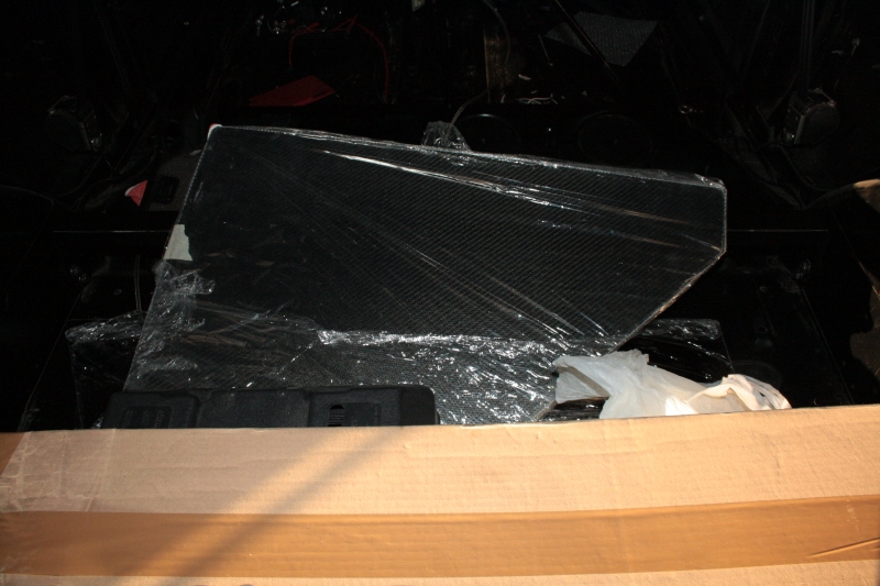

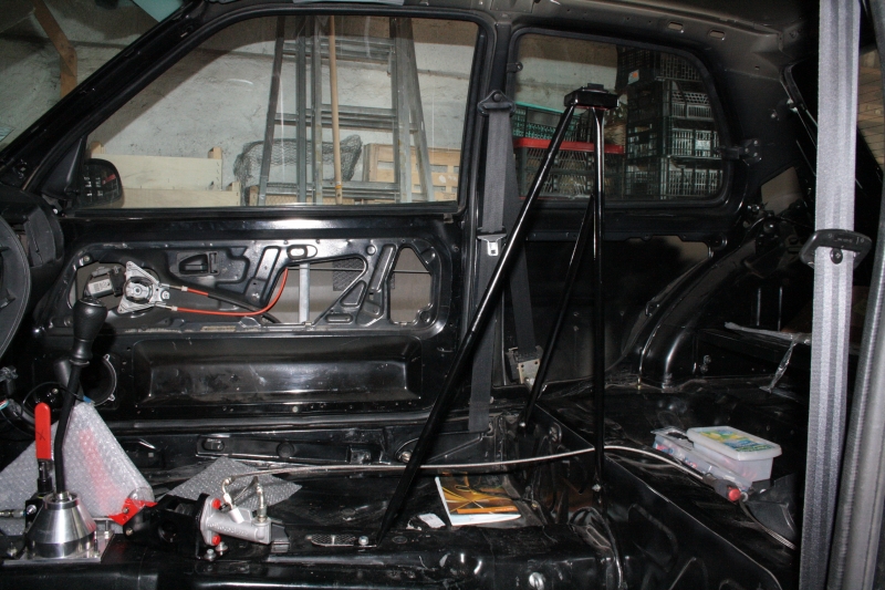

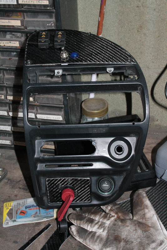

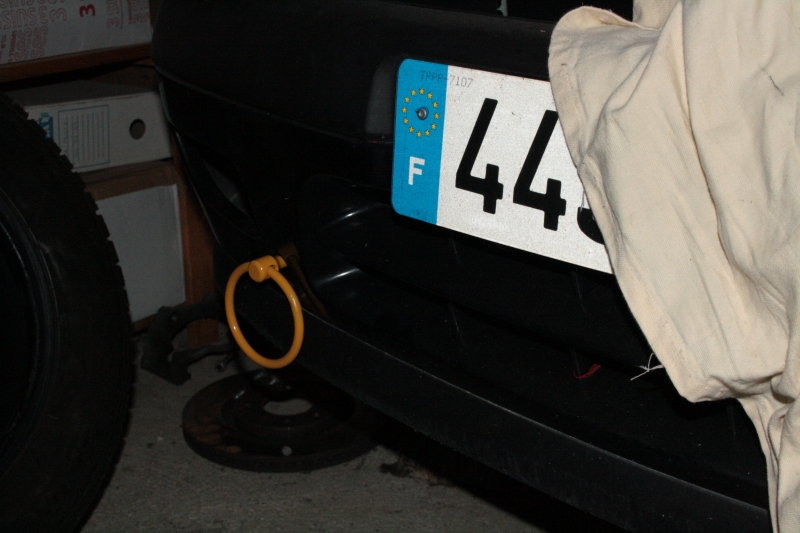

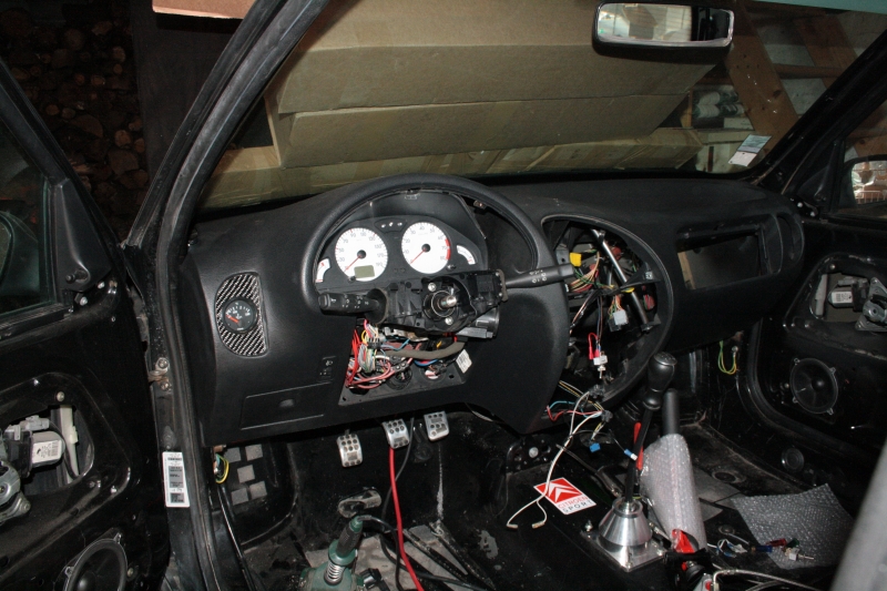

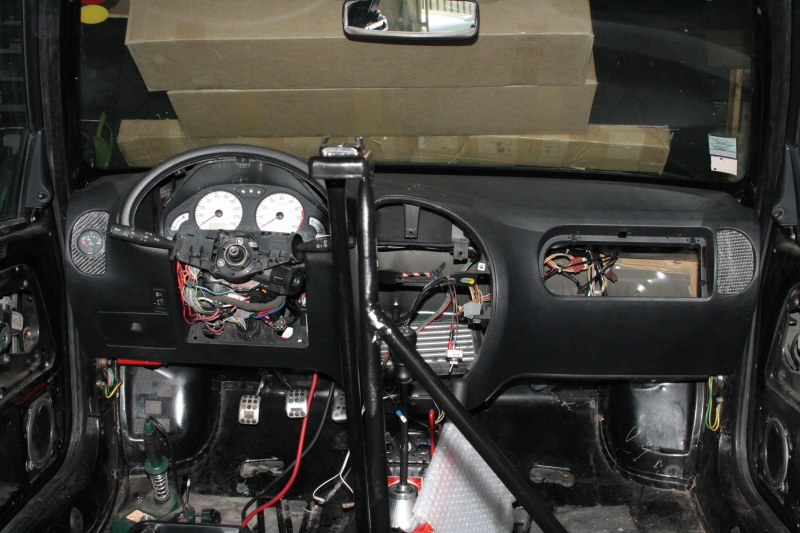

Un peu d'avancement depuis la dernière fois
J'ai re-démonté le bras droit pour poncer un peu la portée car le bras n'était pas assez "libre".
Ensuite montage de la barre anti-devers Ø 24 avec des leviers neufs.
Montage des barres de torsion, je réglerais la hauteur de caisse quand j'aurais reçu les suspensions.
Aujourd'hui j'ai commencer à faire mes caches carbone.
Nouveaux emplacement des manomètres et d'autres gadgets vont venir s'ajouter.
Montage du crochet de remorquage.
Montage du support de caméra repeint en noir
Réception des panneaux de porte en carbone avants (les arrières étaient déjà à la maison depuis plusieurs semaines
Bon par contre mon radia de chauffage fuit, donc du coup je vais le dégager et mettre une durite comme ça c'est réglé.
Jeudi je continue mes découpes de carbone et ensuite je passerais aux découpes des panneaux et montage j'espère. Pis passage des durites avia pour le freinage arrière, sa sera mieux.
