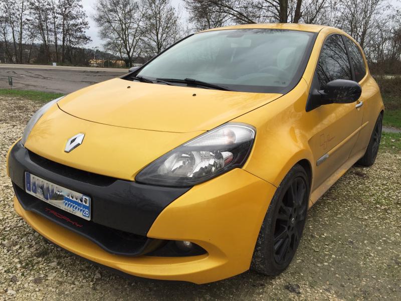

Et oui, je me régale avec cette Clio.
Ça remonte un peu sur la carrosserie maintenant que les roues sont à fleur
