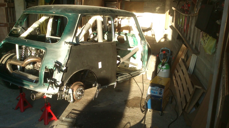

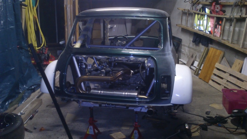

Bon entre hier et aujourd'hui voilà le travail fait sur la mini:
Démontage du faisceau électrique complet (que j'appelle le Bagdad Wire :tourne: :lol: )
Démontage circuit essence complet du reservoir jusqu'à l'entrée moteur.
Démontage circuit de refroidissement eau complet.
Démontage circuit de frein et embrayage complet.
Le tout pour tout refaire proprement plus tard.
Traçage de toutes les découpes restantes à faire.
Dépointage de l'aile arrière droite bouffée par la rouille en bas de la vitre.
J'ai aussi trouvé quelqu'un pas trop loin de chez moi pour le sablage total de la caisse pour pas trop cher une fois celle ci terminée et elle partira direct chez le carrossier 1km plus loin pour l'apprêt phosphatant. :bien:
Tout le chassis est propre sinon les corps creux comme les longerons et la traverse AV sont nikels et vont être traités en préventif au restom pac 2030.
Ca sent bon tout ça je respire après ma défunte SSS ça me fait du baume au coeur :love:

as tu des renseignements sur l arceau diametre des tubes et shemas de l arceau
Modifié en dernier par maximini le sam. 08 mars 2014, 10:55, modifié 1 fois.

surtout pour les points de fixations du moteur ?!
Réponds-y et partages :d

merci pour la photos ca m eclaire mieux :bien: :bien:

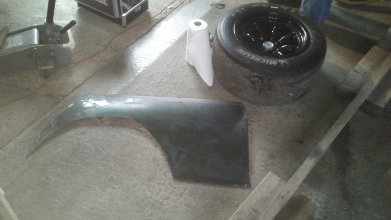

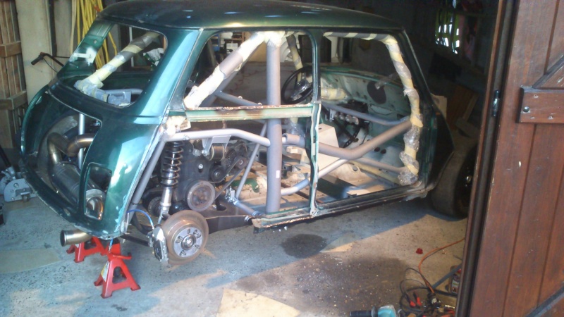

Message par Normal » lun. 10 mars 2014, 20:23
Le chassis est exactement le même que celui plus haut mais j'ai en plus tout le train avant qui est une option :oui:
Aujourd'hui j'ai refait toutes les parties abimées du longerons etc et adaptation de l'aile AR sur la carosserie.
Demain je la soude en place et entame les découpes et adaptation des extensions ailes AR :;):

oui voilà
ça ressemble à ça :tourne:

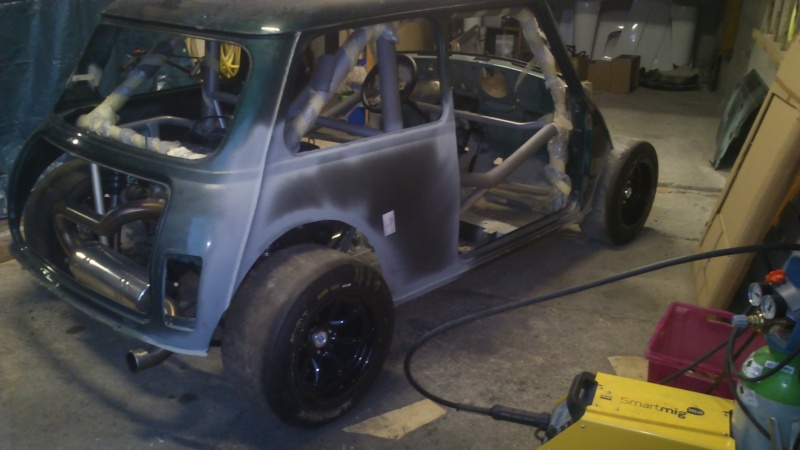

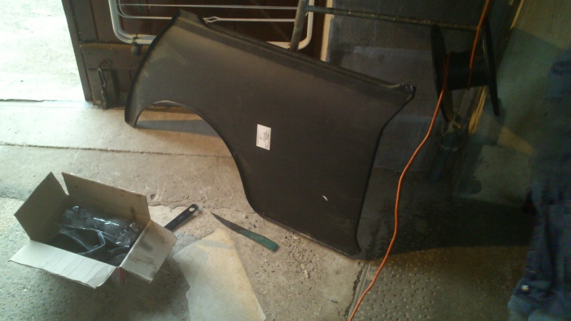

Message par Normal » ven. 14 mars 2014, 21:10
Aile neuve posée et soudée.
Découpe des 2 passages de roues AR et adaptation des ailes fibres AR.
La Mini plus si mini que ça :lol:
J'ai aussi mes skins de portes alu, mes charnières de portes modifiées pour pas métrique, et je viens de recevoir mes gaches de porte ultra light et petites (ça pése le poids d'un tel portable  :choc: )
